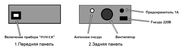

На передней панели прибора находится кнопка включения. На задней панели прибора расположено гнездо подключения антенны, вентилятор охлаждения, гнездо предохранителя 1А, разъём подключения сети 220В.

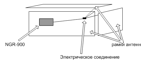

Установить прибор на рабочее место. С помощью разъёма СР-50 подключить систему антенн, как показано на рис 3. Конструктивно антенны выполнены в виде рамок из изолированного провода сечением 0.3-0.7мм, расположены в трёх взаимно-перпендикулярных плоскостях защищаемого помещения (потолок и две стены). Крепятся антенны к поверхностям с помощью хомутов из непроводящего материала.
Рамки антенн не должны располагаться вблизи от массивных металлических предметов.
источнику 220В, 50Гц. Включите клавишу "POWER" на передней панели, включается подсветка клавиши, начинает работать вентилятор, прибор находится в рабочем положении. Для выключения прибора нажмите клавишу "POWER" вниз.

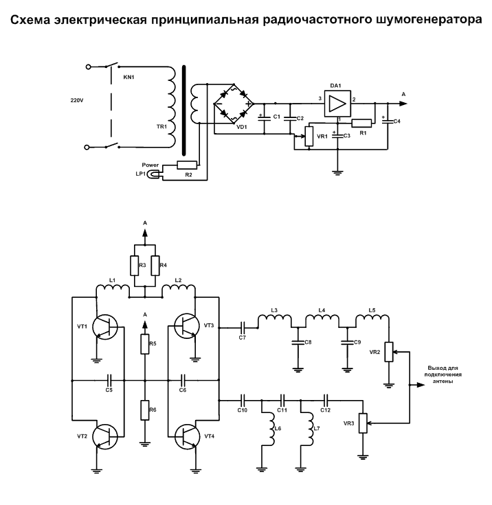

Схема прибора - классическая, данное решение применено в таких генераторах как "ГНОМ 3", "ГШК", часто приводится в Интернет ресурсах и в радиолюбительской литературе. Несмотря на простоту, схема выдержала испытания временем, а приборы "Гном" и "ГШК" сертифицированы. Подробно останавливаться на схемном решении прибора нецелесообразно. Однако следует отметить некоторые конструктивные особенности. В приборе применён регулируемый блок питания, позволяющий изменять питание генератора от 1.5 V до 18 V при токе до 2А. Пользоваться данной регулировкой можно для оптимизации выходной мощности. Регулировку следует проводить с применением индикатора поля, измеряя при этом ток потребления (ток не должен превышать в данном случае 2А). Также для регулировки равномерности спектра служат подстроечные резисторы VR2, VR3. Для регулировки равномерности спектра необходимо применять анализатор спектра. При желании индикатор поля и управление резистором VR1 можно вывести на приборную панель, что облегчит пользование прибором, но приведёт к небольшому удорожанию прибора. Надо также отметить, что необходимо применять принудительное воздушное охлаждение и радиатор максимально большого размера. В данном случае применён типовой 12V вентилятор от CPU, радиатор выполнен из листового алюминия толщиной 3мм, размером во всю плоскость прибора. Трансформатор питания, транзисторы, микросхема DA1, печатная плата прибора размещены на радиаторе.
