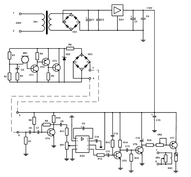

Схема соединений
В режиме «молчания» шумовой сигнал с выхода генератора нагружается пьезодатчиками через регулируемое сопротивление VR3, которым устанавливается минимальный уровень шумового сигнала, блокирующий слабый акустический фон помещения. В режиме активации устройства, контакты реле приёмного блока замыкают сопротивление VR3, и шумовой сигнал поступает на датчики с амплитудой, установленной на шумогенераторе. Таким образом, происходит двухступенчатое управление нагрузкой шумогенератора.
Схема прибора
Схема блока питания включает в себя сетевой трансформатор (любой малогабаритный, обеспечивающий на выходе 12В, 0.8А), выпрямитель, реализованный на диодном мосте VD1, емкостях С1, С2, стабилизатор напряжения 12В, выполненный на интегральном стабилизаторе DA1, емкостях С3, С4. Схемы выпрямителя и стабилизатора типовые и в объяснении не нуждаются.
Выносной микрофон выполнен по широко известной схеме с питанием по линии связи, с использованием диодного моста VD3, позволяющего подключение без соблюдения полярности.
Блок приёмника состоит из усилителя низкой частоты на транзисторах VT4, VT5, микросхеме DA2. Микросхема DA2, включена по типовой схеме, согласно справочным данным. С помощью подстроечного резистора VR1, настраивается уровень порога срабатывания коммутирующего реле KN1. С выхода УНЧ сигнал поступает на ключевой каскад, выполненный на транзисторах VT6, VT7. Нагрузкой VT7 служит реле KN1, замыкающее своими контактами во время сработки переменный резистор VR3. Время отключения реле устанавливается с помощью подстроечного резистора VR2.
Установка и регулировка прибора
Прибор нуждается в правильной установке. Прежде всего, помещение необходимо разбить на рабочие зоны, т.е. зоны нахождения персонала в помещении. Надо помнить, что мебель, строительные перегородки в помещении не дают возможность использования одного прибора для уверенного срабатывания системы «акустопуск» в любой его точке. Соединив выносной микрофон, блок приёмника и шумогенератор согласно схеме соединений, необходимо подобрать место установки микрофона в каждой рабочей зоне помещения. При необходимости с одним шумогенератором можно использовать несколько приборов «акустопуск», коммутируя при этом группы вибродатчиков в разных зонах ответственности не зависимо друг от друга. Применение нескольких систем «акустопуск» повышает комфортность пользования системами виброзащиты.
Разместив и соединив приборы в помещении, необходимо произвести окончательную настройку комплекса. С помощью органов управления шумогенератора настраивается оптимальный уровень шума для блокирования громкой речи. С помощью резистора VR3 настраивается уровень шума для блокирования шепота. С помощью резистора VR1 настраивается порог активации устройства «акустопуск». С помощью резистора VR2 регулируется время включения реле.
Схема электрическая принципиальная прибора «Акустопуск»
