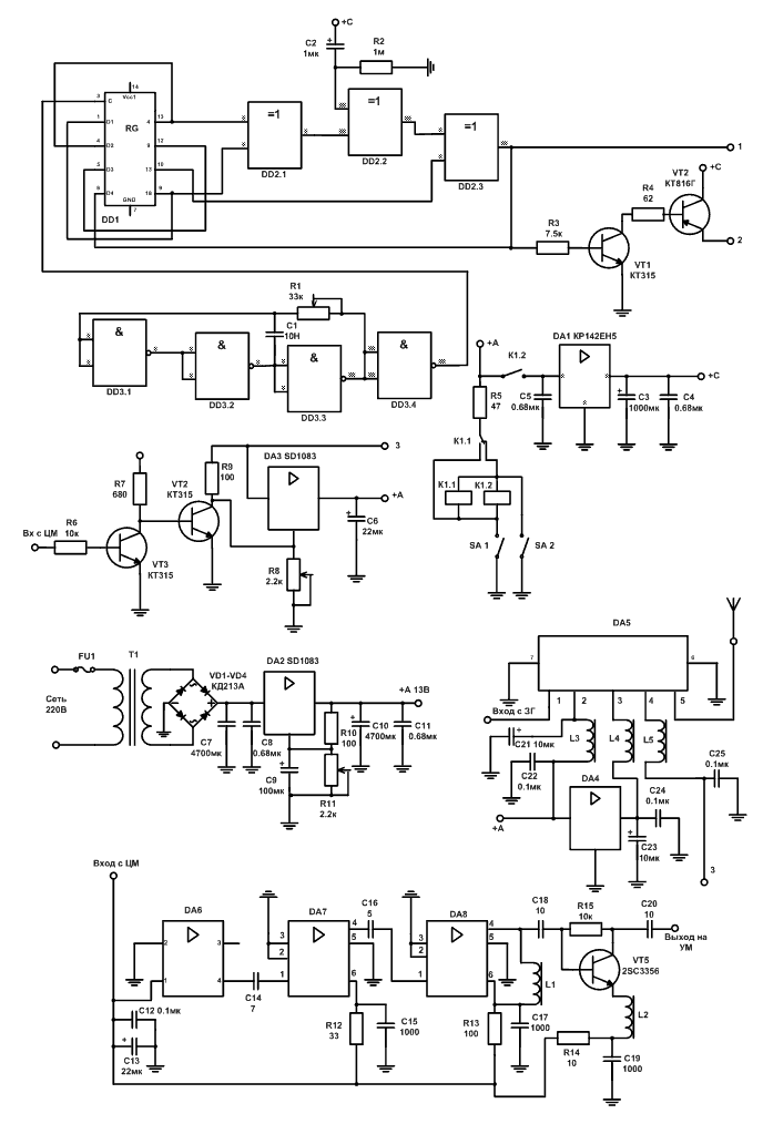

ОПИСАНИЕ ФУНКЦИОНАЛЬНОЙ СХЕМЫ ПД
Рис.1. Функциональная схема ПД
В соответствии с условиями технического задания подавитель диктофонов должен включать в себя (рис. 1.) :
1. Блок питания (БП).
Блок питания состоит из трансформатора Т1, двухполупериодного мостового выпрямителя, выполненного на диодах VD1- VD4, фильтра на конденсаторе С7, С8, регулируемого стабилизатора на микросхеме DA2 и стабилизатора на микросхеме DA1.
БП должен обеспечивать стабильное питание прибора:
а) 6В; 0.8А, для питания цифрового модулятора, реализованного на микросхеме КР142ЕН5Б (выход С). Источник служит для питания ЦМ;
б) регулируемое напряжение от 8 до 13 В; 5А,(точный наминал устанавливается при настройке прибора, выход А +13В) реализован на микросхеме SD1083 для питания силовых частей схемы.
Трансформатор БП выполнен на тороидальном сердечнике.
Исходя из полученных данных, целесообразно использовать трансформатор серийного производства типа YM ELECTRONIC TRANSFORMATOR ETR-03065 220V/12V, имеющий следующие характеристики:
- первичная обмотка AC 230V, 0,28A, 50H;
- вторичная обмотка AC 12V, 65VA, 5.4A.
2. Цифровой генератор шума - цифровой модулятор (ЦМ) содержит последовательный регистр сдвига (КР176ИР10), сумматор по модулю 2 (КР176ЛП2), тактовый генератор (КР176 ЛА7), буферный каскад на транзисторах КТ315Г и КТ816Г. Диапазон частот генератора Fmin~20Гц Fmaх~20КГц. Смещение рабочего диапазона частот ЦМ осуществляется изменением тактовой частоты. Регистр и сумматор образуют непосредственно формирователь М-последовательности.
Полностью устройство вырабатывает белый шум, то есть сигнал псевдослучайной последовательности двоичных символов с равномерной спектральной плотностью в заданном диапазоне частот.
Питается ЦМ от источника 6В. Включается подачей напряжения от источника питания.
Рис.2 Цифровой генератор шума
Подача питания на генератор шума осуществляется при помощи реле К1. Это поляризованное реле типа РПС32Б, имеющее две обмотки.
Преимуществом реле данного типа является то, что после переключения контакты остаются в зафиксированном положении при снятии напряжения питания. Две обмотки позволяют варьировать рабочим напряжением. Одна обмотка U=24 вольта, две последовательно U=48 вольт, а две параллельно U=12 вольт. В нашем случае обмотки включены параллельно и переключение реле происходит следующим образом: если контакты реле находятся в положении, показанном на схеме (рисунок 2), то напряжение точки А (+13 вольт) не поступает через разомкнутые контакты К1.2 на микросхему DA1, но через резистор R5 и замкнутый контакт К1.1 напряжение поступает на верхние выводы обмоток К1/1 и К1/2 . При замыкании кнопки SA1 цепь R5, К1.1, К1/1, К1/2, SА1 замыкается, реле переключается, и ток через обмотки прекращается, но реле остается в переключенном состоянии. Ток через К1.2 поступает на DA1, устройство работает, а напряжение А (+13 вольт) подано на нижние выводы К1/1 и К1/2. Переключить в исходное состояние можно, нажав на кнопку SA2 . При долгом или неправильном нажатии на кнопку переключение не происходит, но ток короткого замыкания ограничивается резистором R5.
3. Блок задающего генератора и предусилителя (ЗГ) формирует выходной сигнал высокой частоты для “раскачки” усилителя мощности. Состоит из задающего генератора, выполненного на микросхеме PQV037Z, обеспечивающей возбуждение сигнала на частоте от 395МГц до 420МГц в зависимости от состояния выхода (CTL). Если на вывод «CTL» подать напряжение +6 вольт, то диапазон частот DD4 будет от 410.8МГц до 430 МГц, если подать 0 вольт, то диапазон частот DD4 будет от 396МГц до 398.4МГц в зависимости от напряжения питания. Так как выходная микросхема усилителя мощности имеет диапазон частот от 350МГц до 400МГц, то вывод (2) «CTL» подключаем к земле. Напряжение питания +6 вольт подаем на вывод (1) «Vcc». Выходная мощность микросхемы 1мкВт. Далее сигнал усиливается двумя микросхемами PQVIPC2746TE и PQVIPC2763TE до 5мВт, первая из которых является буфером, а вторая усилителем. Оконечный каскад предусилителя ВЧ выполнен на транзисторе 2SC3356, включенном по схеме с общим эмиттером. Питается предусилитель от выхода (2) генератора шума (ЦМ). Такая схема питания блока обеспечивает специальный вид модуляции, заложенный в принципе работы ПД, назовем её «Шумовая импульсная модуляция». Выходная мощность задающего генератора и предусилителя 30-50мВт. ЗГ выполнен на отдельной плате и помещен в экран.
4. Схема формирования модулирующего напряжения (СФ) выполнена на микросхеме SD1083 согласно типовой схеме включения. На управляемый вход микросхемы SD1083 через инвертор, выполненный на транзисторе VT3, подается сигнал из выхода (1) ЦМ. СФ - формирует напряжение, управляемое ЦМ с допустимым током нагрузки до 2А, с возможностью регулирования амплитуды от 1.5В до напряжения питания (точный номинал устанавливается при настройке прибора). Питается СФ от выхода (А) БП.

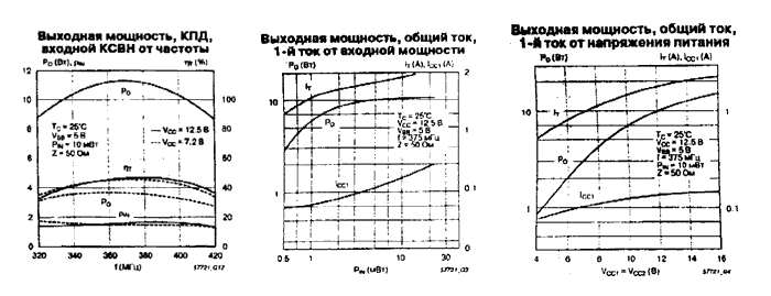

Технические характеристики ВЧ модуля M57721L:
F- частотный диапазон 350-400МГц
Р0 выходная мощность 7 Вт
Gp коэффициент усиления мощности 28.4 дБ
КПД 40%
Pin входная мощность не менее 10 мВт
Vcc напряжение питания 12.5 В
Vbb напряжение смещения 5 В
pin КСВН на входе 2.5
2F0 уровень второй гармоники на выходе -30 дБ
3F0 уровень второй гармоники на выходе -35 дБ
Температурный диапазон от -30 до +110? С
Предельные значения:
Р0 выходная мощность 15 В
Vcc напряжение питания 15 В
Рис.3. Стандартная схема включения микросхемы M57721L.
Для напряжения смещения в 5 вольт используется стабилизатор напряжения, выполненый на микросхеме КР142ЕН5А, включенный согласно типовой схеме.
На рис.3а, 3б, 3в показана графически работа ВЧ блока M57721L.
Схема включения ВЧ модуля типовая, предусматривает включение блокировочных конденсаторов и емкостей. Сигнал на вход микросхемы подается с выхода задающего генератора кабелем РК-50. Первый каскад усилителя питается от выхода (А). Напряжение разрешения работы Vbb - 5В, стабилизируется микросхемой КР142ЕН5А, питающейся от выхода (А). Третий каскад микросхемы питается с выхода (СФ). Схема выполнена на отдельной плате, закреплена на радиаторе и помещена в экран.

Схема электрическая принципиальная подавителя диктофона.
