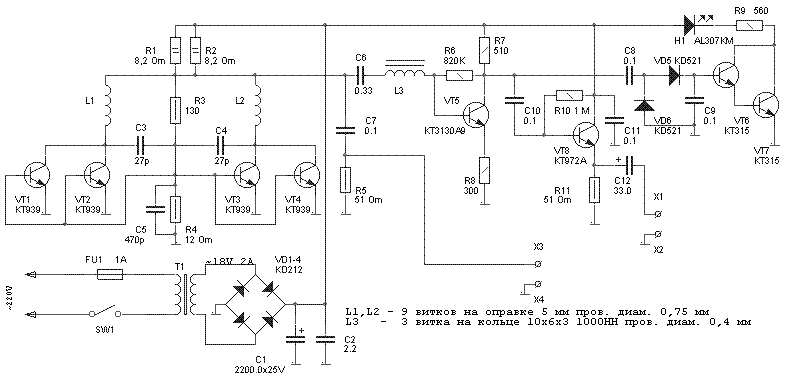

Принципиальная схема устройства:
Устройство построена по классической схеме шумового генератора радиочастотного диапазона. Комментарии, как говорится, излишни. Однако следует отметить, что тепловой режим работы схемы очень тяжелый. На транзисторы VT1-VT4 необходимы радиаторы не менее 100 кв. см. на каждый, при условии хорошей внутренней вентиляции корпуса. Резисторы R1 и R2 лучше заменить на один 4,7 Ома мощностью 10 Вт.

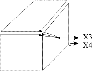

1. Монтаж антенных систем осуществляется путем крепления к стене пластмассовыми крепежными скобками.
2.Для маскирования помехой диапазона частот выше 1МГц служит выход Х3/Х4. Антенны монтируются в 3-х взаимноперпендикулярных плоскостях в виде 3-х короткозамкнутых петель одножильного провода типа МГШВ , уложенных по периметру помещения. Все три петли спаять и подключить согласно рисунку:
Оптимальные размеры рамок (1.5-3)м х (2-5)м при условии удаления от угла помещения не более 1м.

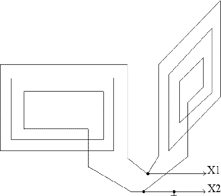

3.При необходимости маскирования помехой диапазона частот ниже 1МГц , ко
входу Х1/Х2 подключить две трехвитковые рамочные антенны. Начала и концы обеих рамок соединить соответственно и подключить согласно рис.4.
Рамки располагаются в двух взаимноперпендикулярных плоскостях на стенах
помещения совместно с ВЧ антеннами .Размеры рамок по п.2 .
Провод подключенный к Х2 необходимо заземлить (в самом крайнем случае подключить к "0" розетки питания, чуть лучший вариант батарея отопления, но соседи Вам благодарны не будут).
