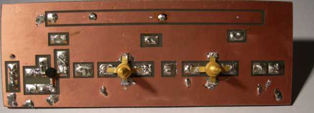

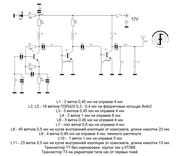

Решил повторить сам. 934 в наличии не было, поставил вместо них 911. Вещь получилась вполне - в здании в центе города (т.е. недалеко от ТВ и Радио вышки) на 2 х этажах почти не принимается FM радио(очень сильные помехи - ничего не разобрать). Телевизоры по всем каналам - изображение 0, звук 0. При приеме на внешнюю антенну (на крыше здания - до глушилки 2 этажа) на ДМВ на некоторых каналах пробивается звук, изображение можно сказать 0. Очень приятно удивлен работой данного глушака. Эффект от тетры гораздо меньше!
Генератор-постановщик помех на КТ934

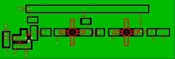

Файл платы тут.

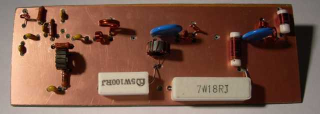

Вариант использования:
T1 BFR91A
T2 2Т610А без радиатора
T3 КТ913Б на радиаторе
Данные катушек:
L1 2W 0.4 D4
L2, L5 14W0.3 на клольце 10х6х4.5 М1500нн
L3 5W0.4 D4
L4 2W 1.0 D8
L6 3W 0.4 D4
L7 0.5W 0.7 D4
L8 27W 0.3 D5 (11mm)
L9 4W 0.4 STEP0.5 D4
L10 1W 1.0 D5
L11 17W 0.3 D5 (6mm)
C7,C8 “CD” 2kB 0.022mf или любые которые выдержат мощность.
Обычную керамику лучше не ставить.
Плата 1.5мм 2-х сторонняя обратная сторона подключена к массе около С5.
R6 100 Ом
Rx *18 Ом
*включить между L8 и +питания
Внимание! Указаны МИНИМАЛЬНЫЕ безопасные значения Rx, лучше их не уменьшать. Я спалил свой единственный КТ913 когда попытался поднять ток коллектора до0.9А (близко к максимальному -1А по справочнику мать его!)
