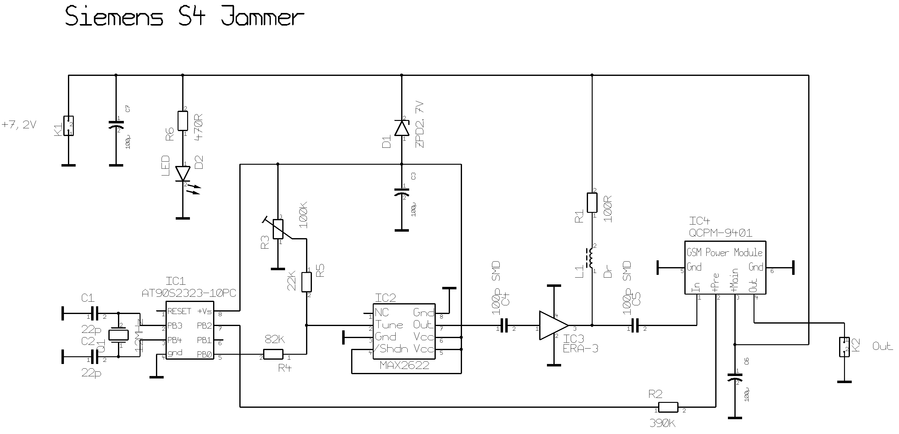

Описание схемы:
Ядро - это генератор управляемый напряжением (ГУН) на микросхеме MAX2622. Этот компонент формирует несущую на частоте примерно 850-1100 Мгц, в зависимости от заложенного управляющего напряжения. Переменный резистор R3 предварительно устанавливается на начальное напряжение 2,2 В, так что частота лежит, например, в середине Downlink-полосы стандарта GSM (~ 930 Мгц). (В случае использования микросхемыMAX2623 начальное напряжение должно составлять1,7V)
AT90S2323 - это 8-разрядный микроконтролеров Atmel , который запрограммирован как случайный генератор чисел на выходе PWM. На выводе PB0 появляется прямоугольный сигнал со случайным шумом - достаточно сильный уровень помех, с которым модулируется опорное напряжение ГУН через сопротивление R4. Опорное напряжение перекрывается шумом, ГУН производит таким образом широкополосную помеху во всей полосе частот GSM .
Исходные коды на ассемболере и соответственный Hex-файл для прошивки AVR расположен ниже
На микроконтроллере AVR также формируется низкочастотный меандр на выводе PB2, который управляет выходным каскадом передатчика на частоте порядка 100Гц. В непрерывной эксплуатации выходной каскад передатчика быстро перегреется; использование же импульсного режима позволит сохранить температуру корпуса невысокой. Схема может быть использована и для непрерывной эксплуатации, при этом выходной каскад будет относительно теплым(компромиссное решение). Регулировкой R2 можно управлять излучаемой мощностью. При уменьшении сопротивления на 100k излучаемая мощность увеличивается достаточно сильно, что может привести к перегрву передатчика и выходу из строя.
ГУН на MAX2622 формирует достаточно слабый уровень синала (-3dBm), поэтому микросхема IC3 (ERA-3) предусмотрена как предварительный усилитель к передатчику.

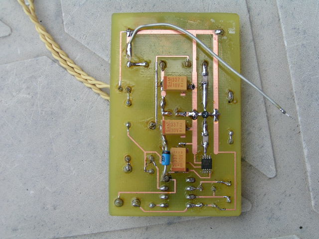

Серый провод - это внутренняя антенна, взятая из другого мобильного телефона

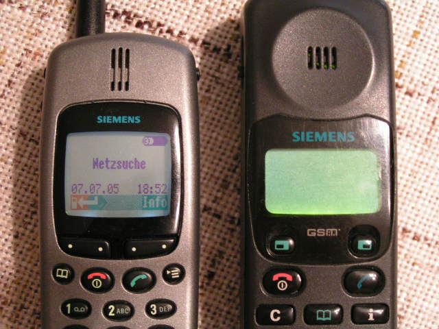

В верхней части корпуса вклеен маленький выдвижной выключатель, старый дисплей и резиновая клавиатура также приклеены к корпусу.

Зеленая подсветка дисплея включается одновременно с передатчиком :)
