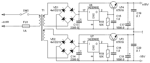

Принципиальная схема источника питания приводится на Рис.2:
Как видно из схемы, это классическая схема двуполярного стабилизатора, правда значительно умощненного. Это сделано для случая использования прибора в больших помещениях, когда требуется значительная мощность. ИМС стабилизаторов в охлаждении не нуждаются, а VT4 и VT3 охлаждать все же придется.
