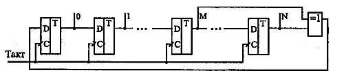

Структура генератора псевдослучайной последовательности.
Выбор номеров разрядов для подключения обратной связи представляет собой непростую задачу, но существуют справочные таблицы, в которых они приведены. В любом случае одна из точек подключения — выход старшего разряда. В табл. 1 приведены точки подключения обратной связи для регистров сдвига с разным количеством разрядов N (номера разрядов считаются от нуля).

Из таблицы видно, что выгоднее брать число разрядов не кратное 8, например, 7,15 или 31. В этом случае для обратной связи используются всего лишь два выхода, то есть достаточно одного двухвходового элемента Исключающее ИЛИ. Период выходной последовательности генератора составляет (2N —1) тактов, где N — количество разрядов регистра сдвига. За это время каждое из возможных значений выходного кода (кроме одного) встречается один раз. Количество единиц в выходном сигнале больше количества нулей на единицу.
Выходной код 000...О представляет собой запрещенное состояние, так как он блокирует работу генератора, воспроизводя сам себя снова и снова. Но в то же время получиться такой нулевой код может только сам из себя, поэтому достаточно обеспечить, чтобы его не было при включении питания схемы. Частоты в спектре выходного сигнала будут следовать с интервалом fT /(2N—1), а огибающая спектра будет практически постоянной до частоты 0,25fT, то есть шум до этой частоты можно считать белым (спад в 3 дБ происходит на частоте 0,45 fT).
33-разрядный генератор псевдослучайной последовательности на регистрах сдвига.
На рис.2 показала практическая схема генератора псевдослучайной последовательности на 31-разрядном сдвиговом регистре. Обратная связь осуществляется с выходов 30 и 17 регистра через двухвходовой элемент Исключающее ИЛИ с инвертором. Из-за применения инвертора запрещенным состоянием генератора является код 1111...1 (а не код 000...0), который в данном случае исключается очень просто — начальным сбросом регистров в нуль при включении питания по сигналу -Сброс. Генератор выдает квазислучайную последовательность 31-разрядных кодов со всех выходов регистра, а также квазислучайную последовательность нулей и единиц на любом из выходов регистра. Такой генератор использовала известная фирма Hewlett-Packard в своем генераторе шума.
