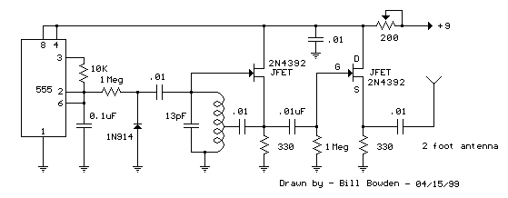

Эта схема пердаёт сигнал в fm диапазоне частотно модулированный непрерывным сигналом нч, и может быть использована для целей дистанционного управления и охраны. Схема потребляет около 30мА от 6-9В. Передаваемый сигнал может быть принят на расстоянии около 100 ярдов.
Радиомаяк FM диапазона (88-108 MHz) FM Beacon Broadcast Transmitter (88-108 MHz)
555 таймер использован в качестве нч генератора (около 600Гц) который модулирует генератор Хартли (индуктивная трёхточка).
На втором JFET транзисторе построен буферный каскад используемый для уменьшения влияния длинны и положения антенны на частоту генератора. Точная настройка на частоту можен быть произведена изменением сопротивления 200 омного резистора включенного последовательно с батареей. Частота генератора задаётся 13пф конденсатором и 5 витковой катушкой с отводом. Катушка намотана на болте 8X32 затем удалена с него путём свинчивания. Затем катушку растягивают до длинны 3/8 дюйма и делают отвод приблизительно от её середины. Частота генератора должна получиться примерно в середине диапазона (98 MHz) и может быть сдвинута вверх или вниз соответственно растяжением или сжатием катушки. Диод (1N914 или 1N4148) использован как варикап так что общая ёмкость подключенная паралельно катушке немного изменяется с частотой модулирующего сигнала (600 Hz). Пилообразный сигнал с 2 и 6 ног таймера приложены к обратно смещённому диоду через большой (1М) резистор так что ёмкость диода изменяется согласно приложенному напряжению изменяя резонансную частоту колебательного контура. К резистору 1М может быть приложен другой зч сигнал но при этом может потребоваться дополнительный резистор для подачи на диод обратного смещения.
Используемые полевые транзисторы с n каналом должны быть высокочастотными (MPF102) или похожий.
