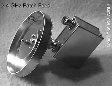

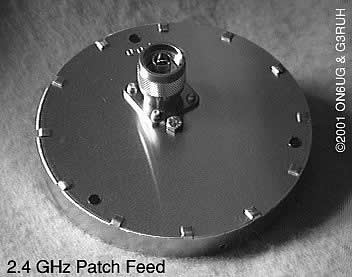

Так выглядит фирменный 'PATCH' облучатель ON6UG & G3RUH Так выглядит фирменный 'PATCH' облучатель ON6UG & G3RUH

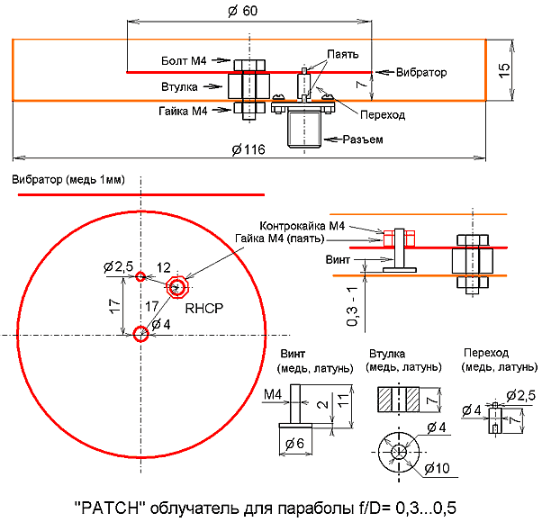

ИЗГОТОВЛЕНИЕ. Для изготовления облучателя необходимо взять двухсторонний стеклотекстолит (толщиной 1.5 мм). Из него вырезается круг диаметром = 116 мм. (см. чертёж ниже). Потом, из медной фольги толщиной 0.3 мм вырезается полоска длиной = 116 х 3.1415 + 5 (мм) и шириной = 15 + 2 (мм). Один край полоски необходимо облудить на 4 мм и припаять её к краю диска по всему периметру и внутри и снаружи, чтобы высота бортика была 15 мм от внутренней стороны диска. Из медной проволоки диаметром 1 мм согнуть кольцо и припаять к внешнему краю фольги, для усиления жесткости. Можно и нужно приделать "уши" для крепления облучателя к параболе. На вибратор ещё нужно напаять латунную гайку для подстройки поляризации. Потом установить (припаять) переход от разъёма (у меня сразу прикручен конвертор) к вибратору и прикручен сам вибратор. Разъём желательно немного повернуть, чтобы он не мешался при регулировке поляризации.
'PATCH' облучатель для параболы f/D=0.3...0.5
НАСТРОЙКА. Подключаем наш источник сигнала 2401 MHz к 4-х витковой спиральной антенне круговой поляризации правого вращения. Антенна делается из медной проволоки диаметром = 2 мм на оправке 40 мм четыре витка с шагом 28 мм. Конец спирали припаивается к разъёму, врезанному в миллиметровую дюралевую пластину 120 х 140 мм. Расчёт выполнен с помощью программы Helical-O-Matic Antenna Tool v.0.02 от Jim Cronin (N2VNO). Спираль наматывается по часовой стрелке, если смотреть через разъём на спираль. Располагаем на расстоянии 1.5 ... 2 м от параболы и выжимаем максимальный сигнал - ловим фокусное расстояние, центрируем облучатель, подстраиваем настройку поляризации и т.д.
