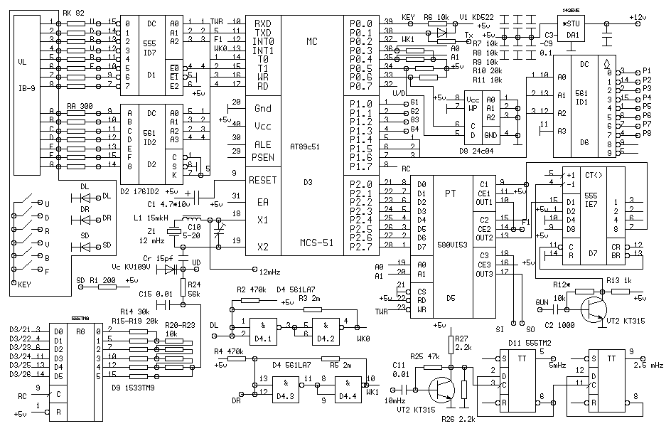

Доработки относятся к синтезатору радиостанции , в котором удаляется плата ДПКД , плата УмЧ и галетные переключатели набора частоты . На место платы ДПКД устанавливается блок управления , выполняющий функции ДПКД и остальные функции , описанные выше . На место платы УмЧ устанавливается блок опорных гетеродинов 22.5 - 23.5 мГц , выполненный либо в виде кварцевых генераторов , либо в виде дополнительного синтезатора частоты .
На месте галетных переключателей размещаются светодиодные индикаторы , валкодер и кнопки . Схема приведена на рис . 1 .
АТ89с51 составляет основу конструкции и выполняет управляющие функции . На D5 - 580ВИ53 выполнен ДПКД .D7-555ИЕ7 используется в качестве предварительного делителя ДПКД . 555ИД7 и 176ИД2 используются для отображения рабочей частоты . В качестве индикатора используется светодиодный индикатор ИБ-9 Орловского производства , имеющий цоколевку идентичную АЛС318 , размеры символов около 1 см . Также можно использовать одиночные индикаторы , соединенные соответствующим образом . 561 ИД1 используется для управления диапазонными полосовыми фильтрами радиостанции . На м/сх 561ЛА7 выполнен формирователь сигналов валкодера . На схеме также условно показана клавиатура и оптопары валкодера . Вход "Тх" блока используется для управления частотой станции при работе с расстройкой . Микросхема D11 - 555ТМ2 используется для получения частот 5 и 2.5 мГц из частоты опорного гетеродина 10 мГц . Это позволяет удалить блок УмЧ синтезатора , в котором ранее размещался этот делитель частоты . На микросхеме D9 и резисторах R14-R24 выполнен цифро-аналоговый преобразователь (ЦАП) , напряжение с выхода которого управляет частотой дополнительных кварцевых генераторов 22.5 и 23.5 мгц , или частотой задающего генератора 12 мГц АТ89с51 в случае использования дополнительного синтезатора 22.5 и 23.5 мгц . Перестройка гетеродинов в пределах 1 кГц осуществляется с шагом в 40 Гц , что требует 25 уровней напряжения . ЦАП может выдать 64 уровня напряжения , что позволяет компенсировать нелинейность характеристики управления варикапа . Для каждого гетеродина в энергонезависимой памяти организована своя таблица из 25 ячеек , в каждой из которых хранится код напряжения , требуемого для получения нужной частоты . Во время настройки в эти ячейки записывается требуемая информация .
Команды блоку подаются с клавиатуры и от валкодера . При нажатии кнопок выполняются следующие функции .
[Up] - перестройка вверх
[Dn] - перестройка вниз
При нажатии кнопок [Up],[Dn] происходит увеличение или уменьшение частоты настройки на один шаг . Если удерживать кнопку [Up] или [Dn] длительное время , частота будет увеличиваться или уменьшаться , при этом скорость перестройки постепенно увеличивается до максимального значения .
[F],[Up] или [F],[Dn] - смена шага перестройки
( [F],[Up] означает нажатие сначала на [F] затем на [Up] ) .Шаг может быть равен 40 Гц , 1000 Гц , 10 кГц . Смена шага происходит циклически при каждом выполнении команды смены шага . Смена шага также происходит если крутить ручку валкодера , предварительно нажав кратковременно кнопку [F].

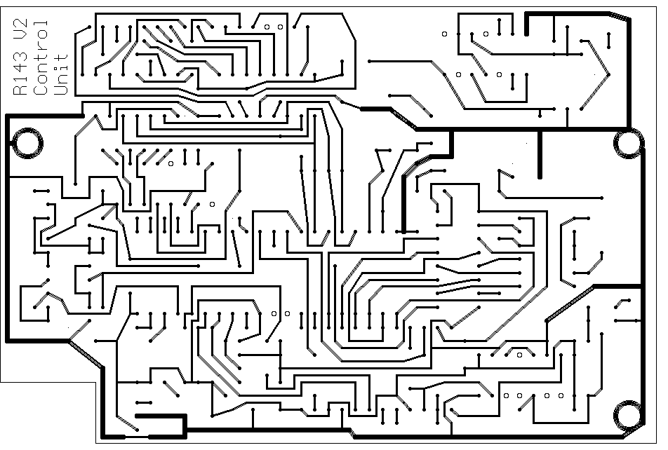

Блок управления выполнен на односторонней печатной плате размером 120 х 80 мм .

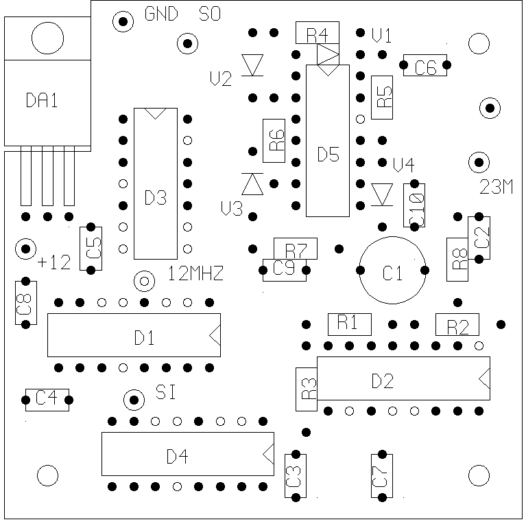

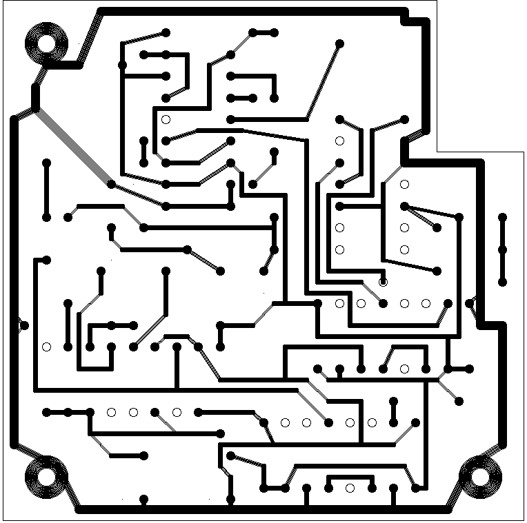

Блок Кварцевых генераторов выполнен на одностронней печатной плате размером 60х60 мм.
Дополнительный синтезатор 22.5 , 23.5 мГц выполнен по схеме
На микросхемах D1,D2 выполнен делитель канала опорной частоты 12 мГц . В качестве задающего генератора используется тактовый генератор АТ89с51 блока управления . Напряжение ЦАП изменяет его частоту в пределах , необходимых для перестройки выходной частоты синтезатора на 1 кГц . Микросхема D4 , совместно с 3-м каналом таймера 580ВИ53 блока управления образует ДПКД . На микросхеме D5 - 561 ТМ2 выполнен фазовый детектор . С его выхода (R8) управляющее напряжение подается на ГУН , выполненый на D2 - 531 ГГ1 .
Синтезатор выполнен в виде односторонней печатной платы размером 60х60 мм
Индикатор блока управления устанавливается на плате , на выводах резисторов RA и RK , запаянных без укорачивания выводов таким образом , чтобы при установке платы деталями вниз , десятичные точки индикатора были внизу . Выводы резисторов обрезаются до размера около 30мм и формуются таким образом , чтобы индикатор оказался вплотную напротив выреза в передней панели станции . Кнопки устанавливаются на дополнительной печатной плате рядом с индикатором на передней панели .
Подключение блока управления выполняется следующим образом . Удаляется плата ДПКД станции вместе с галетными переключателями набора частоты . В передней панели станции и в блоке синтезатора вырезаются требуемые окна для индикатора и кнопок .
