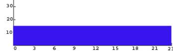

Хорошо иметь домик в деревне , плохо , когда домик в деревне имеет тебя. Грубо, но адекватно отражает реальность когда речь заходит об энергоносителях . Расходы по поддержанию тепла в доме с завидным постоянством растут из года в год . Если раньше было в порядке вещей отапливать улицу, то теперь приходится искать способы сокращения потерь тепла в доме . Способов , как оказалось не так много. Утеплили окна, двери, снизили температуру в комнате до 29 градусов. Не помогает, все равно много платить.  Подойдем к процессу творчески.
На графике условно показано распределение температуры в помещении в течение суток . Для комфортного самочувствия достаточно поддерживать температуру в помещении 25 градусов . Это режим максимального 100% потребления газа  . Попробуем уменьшить температуру до 17-ти градусов .
Если для упрощения расчетов взять температуру воздуха вне помещения равной 0 градусов , то потребление газа во втором случае составит 68% от максимального . Это хорошо , но мало применимо в реальной жизни (кому охота мерзнуть) . Однако выход есть .

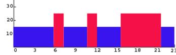

В ночное время , а также в дневное , когда  все обитатели дома  находятся на работе , можно уменьшить температуру к примеру до 17 градусов , а в те моменты , когда кто-то есть в доме , температуру можно поддерживать в пределах 25 градусов . Этот график дает потребление  газа 78% от максимального .

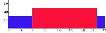

В выходные дни  время удержания повышенной температуры должно быть больше .
Потребление газа по этому графику  составляет 89% . Среднее за месяц потребление газа при использовании этих графиков составляет 81% от полного потребления . Т.е. 19% экономии . Что при оплате за дом площадью 100 кв.м. и стоимости газа 1.3р/куб.м. составит примерно 250р. За отопительный сезон экономия может составить 1000-1200р .

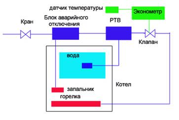

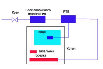

     Подавляющее число бытовых газовых систем  устроены так :

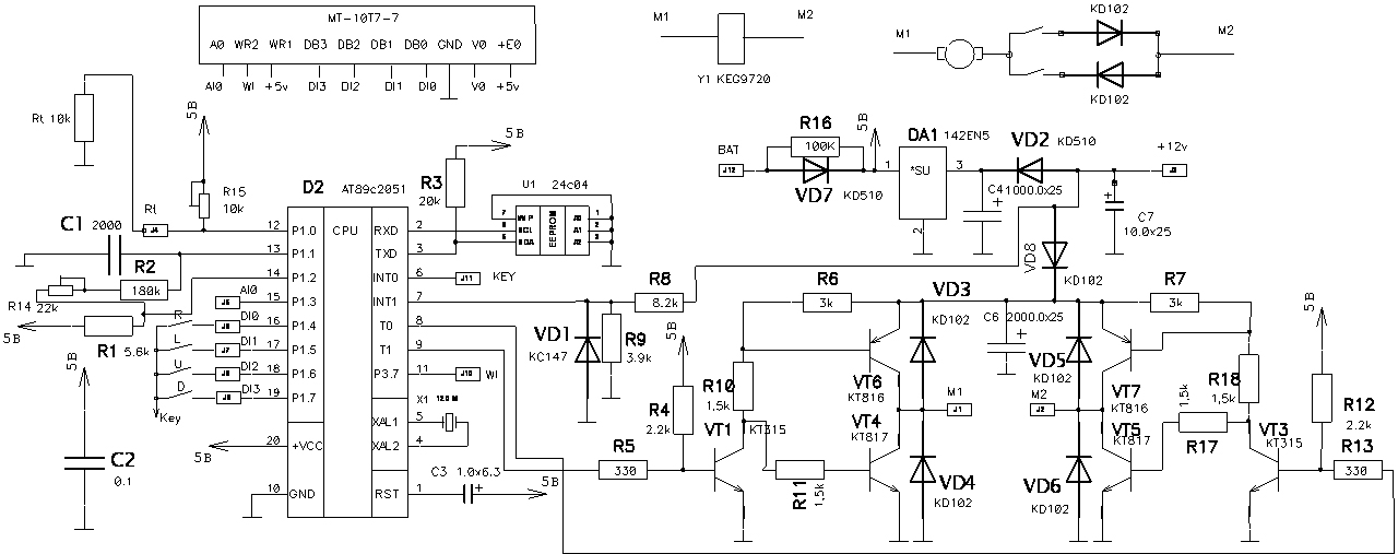

Газ в горелку котла подается через регулятор температуры воды (РТВ) ,блок аварийного отключения и запорный кран . Для поджигания горелки и аварийного отключения используется запальник . Для реализации поставленной задачи достаточно добавить устройство , которое будет включать и выключать горелку в нужные моменты времени, поэтому дополнительный регулирующий электромагнитный клапан устанавливается перед горелкой . Это позволяет не нарушая логики работы штатной автоматики получить дистанционное управление горелкой . Автоматика , как и раньше будет выполнять свою задачу , а именно - не допускать кипения воды . Блок управления , назовем его эконометром  - независимое устройство , реализующее возможности описанные выше .
При отключении эконометра от сети , клапан нужно открыть , потянув за пластиковую крышку сверху  и система возвращается в первоначальное состояние , управляемое только штатной автоматикой  .

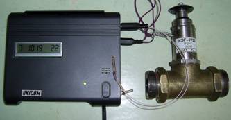

В качестве клапана используется отсекающий клапан , применяемый в системах аварийного отключения газа  КЭГ - 9720 . При подаче управляющего напряжения на катушку клапана происходит подача или отсечка газа . Клапан сертифицирован для использования в газовых системах и обеспечивает надежную и безопасную коммутацию газового потока .
Эконометр выполнен в виде малогабаритного блока , устанавливаемого в удобном для доступа месте . Датчик температуры эконометра устанавливается в помещении , в котором требуется поддержание заданной по программе температуры и подключается к эконометру при помощи экранированного кабеля .
Эконометр выполнен на базе однокристального микроконтроллера АТ89с2051 , управляющая программа которого составлена таким образом , чтобы реализовать функции дистанционного управления клапаном . Информация отображается на ЖКИ индикаторе МТ-10Т7-7 , управление режимами работы осуществляется при помощи 4-х кнопок R, L, U, D .

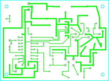

Печатная плата - односторонняя размером 87.5х65 мм .
Эконометр работает следующим образом . Имеются 5 заранее установленных программ управления температурой , каждая из которых состоит из 48 записей температуры , по 2 на каждый час суток  . Т.е. температура может быть установлена с точностью в 0.5 часа . Более частый контроль устанавливать нет смысла из-за большой тепловой инерции системы . Данные о температуре воздуха в помещении  вводятся при помощи терморезистора Rt . Сравнивая ее с температурой , записанной в текущей программе, эконометр выдает команду на включение или выключение клапана , осуществляя таким образом поддержание заданной температуры .

       Настройка блока начинается с регулировки правильности работы преобразователя температуры . Для этого R15 устанавливается в верхнее положение , R14 в среднее положение , R2 заменяется на подстроечный резистор , сопротивлением 220 кОм , вместо терморезистора подключается переменный резистор , сопротивлением 47 ком . При отключенном напряжении питания нажимается кнопка  L , с нажатой кнопкой подается питающее напряжение . На дисплее должно отобразиться :
Левая цифра означает номер процедуры настройки . Следующие две цифры - регулируемые параметры . При помощи переменного резистора 47 кОм, подключенного вместо терморезистора нужно выставить на входе Rt ( 12 выв. процессора) напряжение 2.5в . Затем переменным резистором  220 кОм установить вторую и третью цифру в положение 127  127 . Если цифры не равны ( например 127 и 123)  , значит нужно выровнять их при помощи дополнительного резистора 47 кОм . Правильность установки проверяется при помощи этого же резистора . При уменьшении напряжения на входе Rt   , вторая цифра должна уменьшаться (127,126,125...), а третья перейти через 0 и увеличиваться (127,0,1,2...) , при увеличении - наоборот . После этого нужно измерить сопротивление переменного резистора 220 кОм и впаять резистор с таким сопротивлением вместо R2 .

       В эконометре вместо электромагнита можно применить электродвигатель с редуктором и двумя концевыми выключателями для  закрывания-открывания запорного крана установленного на место клапана , как показано на схеме . В этом случае запорный кран должен быть рассчитан на достаточное количество рабочих циклов (обычный газовый кран быстро выйдет из строя) . Время подачи управляющего напряжения можно установить при помощи процедуры настройки , запускаемой при включении блока с нажатой кнопкой U . Дисплей в этом режиме выглядит так :
Слева номер режима , справа - длительность подачи управляющего напряжения . Одна единица равна 0.05 сек . Таким образом время может быть установлено от 0.05 сек до 12.5 сек .
