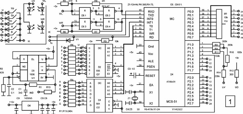

Схема блока приведена на рис.1 . Он выполнен на базе однокристального микроконтроллера АТ89с51 . В качестве индикатора применяется АЛС318 .

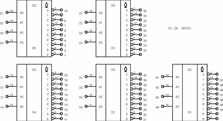

На рис.2 приведена схема блока дешифраторов .
С выводов 01...44 блока управления снимается двоично-десятичный код управления синтезатором радиостанции . Напряжение UV служит для управления частотой опорного гетеродина для получения шага перестройки 20 Гц .На м/с D1,D2 собрана динамическая индикация . М/с D5 служит для формирования сигналов валкодера . На м/с D3 собран преобразователь напряжения в частоту, используемый для индикации показаний S-метра и индикатора выходной мощности. На схеме условно изображены клавиатура и оптопары валкодера . Блок располагается на месте удаленной платы УНЧ и индикатора радиостанции , поэтому необходимо изготовить другой УНЧ , например как на рис.3 . Там же приведена схема формирования сигнала для измерителя напряжения .

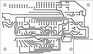

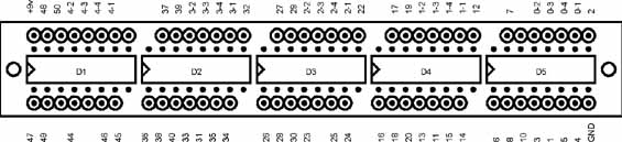

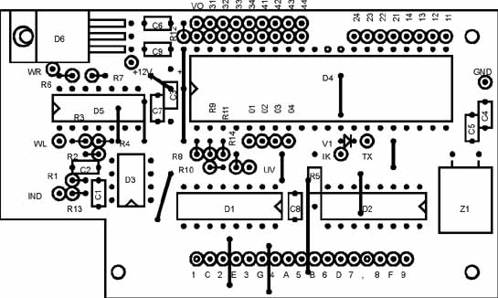

Все блоки собираются на односторонних печатных платах рис.4-9 .
Блок управления устанавливается на месте удаленного УНЧ , новый УНЧ укрепляется над блоком с левой стороны , деталями вниз . Дешифраторы закрепляются на плате синтезатора под входными контактами рис.10 . Конструкция клавиатуры и валкодера зависит от имеющихся комплектующих . Хорошо работают микропереключатели МП-7 . Найти малогаборитный валкодер довольно затруднительно . Простой и надежный вариант - использование неисправной компьютерной мышки . Один из дисков с метками укрепляется на оси малогабаритного переменного резистора . Оптопара закрепляется в нужном месте . Количество рисок обычно равно 30-40 , что обеспечивает оптимальное значение Гц/оборот . Диск можно изготовить самостоятельно , просверлив по кругу отверстия 1 мм с шагом 1 мм . При использовании отдельных оптопар для разных направлений , смещением их относительно друг друга , нужно добиться сдвига фаз импульсов валкодера на 90 градусов .

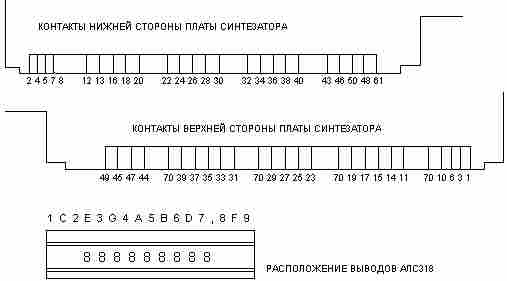

АЛС318 устанавливается следующим образом . В плату блока управления вертикально впаиваются резисторы RA и RK , после чего к ним припаивается индикатор выводами вверх . Т.к. индикатор перевернут , названия сегментов не соответствуют справочным . На рис.11 приведены названия выводов для данного случая .
Клавиатура и валкодер распаиваются к одноименным выводам блока управления . Дешифраторы подключаются к одноименным контактам блока управления и платы синтезатора рис.10 . Питание +9в на дешифраторы берется с платы синтезатора . Если шаг перестройки 20 Гц не требуется , выход UV блока управления не используется . В противном случае потребуется разборка опорного генератора . Для этого он выпаивается из платы , скальпелем срезается лишний припой со шва , после чего шов прорезается по всей длине и крышка легко снимается . На снятой крышке нужно удалить окошко над катушкой контура и просверлить отверстие для провода . Провод припаивается к перемычке П1 генератора , крышка припаивается на место . Вход S-метра платы УНЧ присоединяется к выходу АРУ блока ПЧ радиостанции . Это точка соединения выв.3 DA3(504УН1), +С44, С76 и R38 . Вход измерителя мощности "PWR" подключается через измерительный трансформатор старой платы УНЧ к выходу радиостанции .
Настройку нужно начинать с блока управления . При первых включениях микропроцессор из панельки лучше вынуть . После включения , проверяются напряжения на выводах панельки . На выв. 40,31,13 должно быть +5в . На выв.9 должно быть +5в при включении и плавно падать до нуля . Установив в панельку микросхему , нужно убедиться в наличии генерации 12 мГц на выв. 18,19 . На индикаторах должно отобразиться "0 365000" . Если отображения нет , нужно проверить цепи индикации . Коды , выдаваемые на выводы 01...44 соответствуют цифрам частоты на индикаторе . Это необходимо проверить . Для настройки S-метра нужно отключить входы S и PWR , включить режим отображения S-метра , подбором R4 на плате УНЧ добиться периода колебаний 9 мс на вых.3 1006ВИ1 . Это соответствует свечению 1-2 сегментов индикатора . При подаче сигнала на входы S и PWR , период колебаний мультивибратора уменьшается примерно до 2мс, что соответствует полной шкале индикатора . Элементы мультивибратора R1,R2,R13,C1 желательно использовать хорошего качества с высокой термостабильностью параметров, иначе показания S-метра и индикатора мощности будут зависеть от температуры . Настройка валкодера сводится к получению сдвига 90 градусов между импульсами . Это можно сделать сдвигом оптопар , при помощи осциллографа с внешней синхронизацией или просто до получения уверенной работы в обеих направлениях . Настройка опорного гетеродина заключается в установке частоты 10 мгц c максимально возможной точностью при установленном значении 0 в разряде десятков герц при помощи сердечника катушки гетеродина. После подстройки , крышку над катушкой нужно припаять на место .
