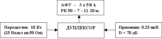

1. Что такое ретранслятор?
Рис.1 Структурная схема
А это - обычная дуплексная радиостанция, то есть приемник и передатчик работают на разных частотах одновременно на одну антенну. Вот это ''одновременно'' и создает кучу проблем. Передатчик излучает 10 ватт - 25 вольт на 50 омах. Чувствительность приемника 0.25 микровольт. Не трудно подсчитать, что разница в 100000000 раз и равна 160 дБ. Как же бедный приемник сможет что-то принять при такой мощной помехе от передатчика? Предположим, что динамический диапазон по интермодуляции третьего порядка у него 70 дБ (радиостанция ''МАЯК''). 160 - 70 = 90дБ - вот цифра, на которую надо ориентироваться, создавая дуплексор.
Итак, что нужно для создания ретранслятора:
  1. Приемник с хорошим динамическим диапазоном и селекцией (для начала подойдет ''МАЯК'')
  2. Передатчик с непрерывным циклом работы при разрешенной мощности (можно ''МАЯК'')
  3. Дуплексный фильтр с развязкой > 90дБ
  4. АФУ - антенно-фидерное устройство

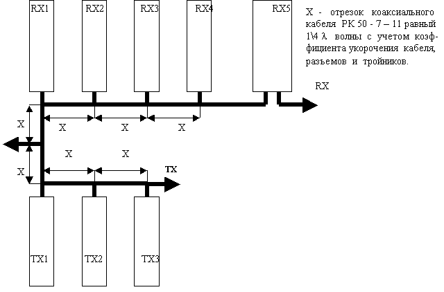

2. Камень преткновения - дуплексный фильтр
Существует немало обходных путей, например:
  • Эхо-репитер. Отличный путь - одна симплексная радиостанция, цифровой магнитофон на 30 - 60 секунд и готово. Но работать неудобно, связь в два раза длиннее.
  • Разнос приемной и передающей антенн по вертикали. Метод эффективный, но плохо реализуемый. Сами подумайте, какую антенну поставить нижней? Если штырь или диполь, то мачта им возбудится и, вдобавок, зашунтирует, если диполь с рефлектором то диаграмма направленности не та. Да и для хорошей развязки - и токов на оплетке не должно быть, и КСВ должен быть почти 1.0, и экранировка кабелей должна быть не хуже 50 - 60 дБ. А развязка при 10 метрах по высоте только 55 дБ, да и то теоретически.
  • Разнос по горизонтали. Вторая мачта, второй длинный кабель (с компенсацией потерь кабеля в виде усилителя для RX или TX), или другое помещение и передача по проводам НЧ или по радиоканалу (что не приветствуется Госсвязьнадзором). Развязка тут еще меньше, для 55 дБ надо 108 метров (эти данные из ARRL Antenna Book). К тому же разнос в пространстве ставит передающую и приемную антенну в разные условия по отношению к корреспонденту, что плохо.
  • и т.д.
Как видно, даже применяя разнос антенн, мы не можем выйти на 90 - 100 дБ развязки, то есть фильтр все равно нужен. А уж если делать фильтр из 5 резонаторов для разнесенных антенн, то почему не добавить еще 2 - 3 резонатора и обойтись одной мачтой, антенной, кабелем?

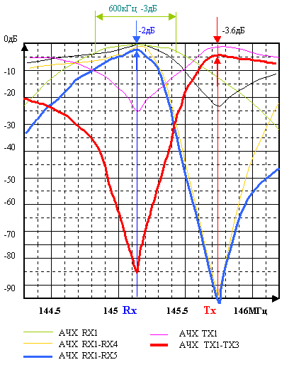

Сначала был сделан фильтр из 3х режекторов на прием, 3х на передачу и 2х резонаторов - полосовика на прием. Затем, через год эксплуатации, было принято решение один полосовик переделать в четвертый приемный режектор и снизить подавление в приемных режекторах с 29 до 23,5 дБ. В результате по приему удалось уменьшить потери на 2 дБ, и увеличить режекцию до 94 дБ. На тех 100 миллиметровых алюминиевых четвертьволновых резонаторах, которые удалось изготовить, получилось:
  1. Затухание от АНТ до RX на частоте 145.125 МГц - 2.1 дБ
  2. Затухание от АНТ до RX на частоте 145.725 МГц - 94 дБ
  3. Затухание от АНТ до ТX на частоте 145.725 МГц - 3.6 дБ
  4. Затухание от АНТ до ТX на частоте 145.125 МГц - 86 дБ
Рис. 2. Схематический чертеж
Параметры одного резонатора:
RX1,RX2,RX3,RX4
Затухание на частоте TX - 23.5 дБ
Затухание на частоте RX - 0.25 дБ
RX5
Затухание на частоте RX -1.0 дБ
Полоса по уровню -3дБ - 600 кГц
TX1,TX2,TX3
Затухание на частоте RX - 29 дБ
Затухание на частоте TX - 1.2 дБ
Рис.3. Характеристики резонаторов
Идея улучшить параметры приема (за счет четвертого режектора на прием) наткнулась на очередной подводный камень. Уменьшив связь с резонатором - сузили полосу режекторов, что привело к более сильному изменению их частоты настройки в температуре. При изменении внешней температуры на 20 - 25 градусов (репитер установлен в не отапливаемом помещении на лестничной клетке последнего этажа Вятского государственного университета) приходилось подстраивать все режекторы. Через год мы термостатировали весь фильтр.

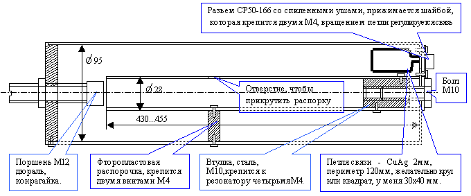

Советы по конструкции резонаторов:
  1. Волновое сопротивление резонатора (соотношение внутреннего диаметра корпуса и внешнего диаметра штыря) для максимальной добротности должно быть 60-75 ом.
  2. Холодный конец резонатора должен иметь отличный контакт по всей поверхности - пайка или сварка. В крайнем случае, торцевать и стягивать.
  3. Горячий конец резонатора (крышка, где поршень для настройки) наоборот, может иметь 3 - 4 винта.
  4. Чем больше диаметр резонатора, тем выше добротность.
  5. Площадь петли связи 12 квадратных сантиметров, положение связи - почти максимальное.
  6. Для верхнего режектора надо параллельно петле (на разъеме, внутри) запаять емкость 25 - 33 пФ, для компенсации индуктивности петли (увидите по АЧХ).
  7. На разъем режектора накручивается тройник, и расстояние Х соединительных кабелей учитывает 1\2 длины тройника с обоих концов, то есть четверть волны с учетом укорочения в кабеле, разъемах и тройнике считается от середины одного тройника до середины другого.
  8. Длины остальных кабелей (не Х) могут быть любые.
  9. Материал для корпуса резонатора - алюминий (трубы круглые, квадратные, прямоугольные, загнутые из листа и сваренные, волноводы, корпуса от крылатых ракет СС-20 и т.п.), медь - (тоже самое, плюс спаянные из стеклотекстолита фольгированного).
  10. Для нормальной настройки надо заведомо рассчитывать резонатор выше на 0.5 - 2 МГц, так как при сильной связи (она регулируется поворотом петли) частота уйдет вниз, и придется обрезать штырь.
  11. В данной конструкции крепящийся торец штыря имеет снятую изнутри фаску, так что соприкасается он равномерно и только внешней стороной. При затяжке гаечным ключом острая кромка врежется и обеспечит надежный контакт по всей поверхности. Не забудьте под болт, снаружи, положить стальную шайбу внешним диаметром больше чем диаметр штыря.
  12. Желательно внутри резонатора поверхности отполировать.
Рис. 4. Сборочный чертеж

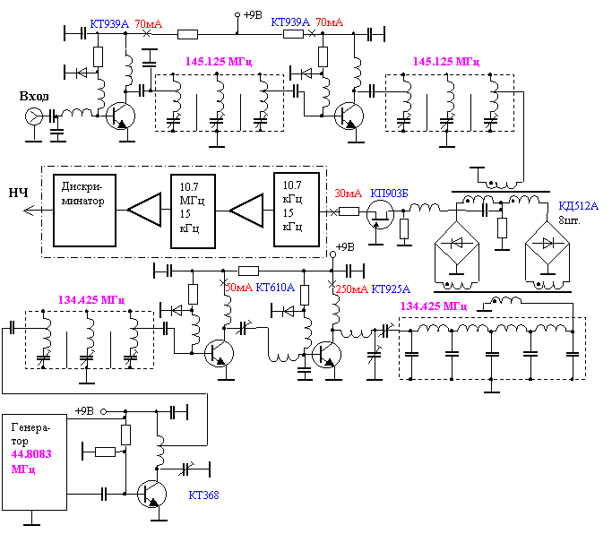

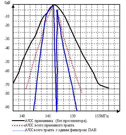

3. Приемник
А приемник нужен хороший. И не просто хороший, а очень хороший. Посмотрел я на анализаторе спектра С4-45 после дуплексора и полосовика эфир.
Даааа. На частотах в районе 148 МГц принимаю 2, 3 мВ. И это с полосовым фильтром! От радиолюбителей в километре - около 1 мВ! Собственный сигнал от передатчика - 300 мкВ. Можете подсчитать динамический диапазон приемника. Пришлось вспомнить времена очных соревнований по радиосвязи на УКВ и повторить приемник, только для ЧМ. Как оказалось впоследствии, полученную чувствительность 0.15 мкВ (даже с добавочным затуханием в дуплексоре 2 дБ и 1.8 дБ в кабеле) в месте установки репитера реализовать невозможно, шумы города существенно выше. А вот динамики и селективности вполне хватает. Это, несмотря на то, что любая переносная станция на штатную укороченную антенну на крыше ретранслятора каких только интермодуляций не принимает (при выключенном TX, естественно). Особенно селективность повысилась после установки ПАВ 144-146 МГц вместо первого 3х контурного полосовика в приемнике. На частоте 148 МГц сейчас общее затухание > 55 дБ. Мощность гетеродина 1 - 1,5 ватта!!! Диоды в смесителе теплые. Усиление в УВЧ с учетом потерь в полосовом фильтре и ПАВ + 25 дБ. Конструктивно приемник выполнен в корпусе с двумя отсеками - в одном гетеродин, в другом УВЧ, смеситель, и ПЧ. Крышки с подпружиненными контактами по всему периметру.
Рис. 5. Принципиальная схема приемника RR4NA
Рис. 6. АЧХ применика
