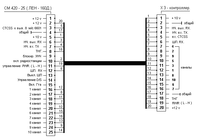

  5. Стыковка контроллера с радиостанцией ЛЕН - 160 Д

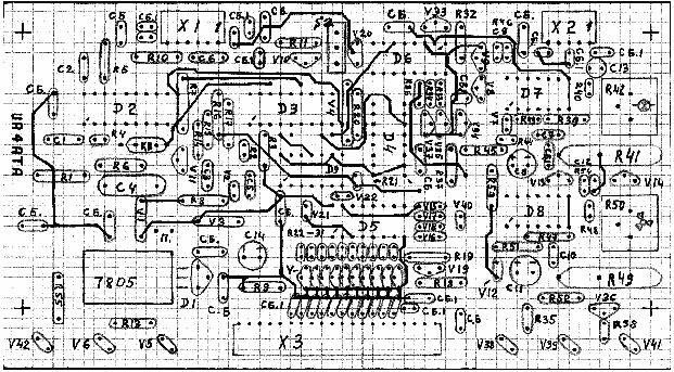

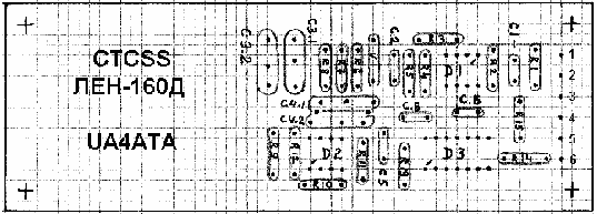

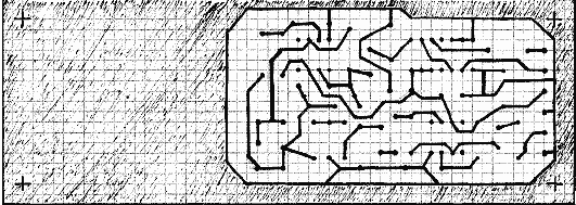

  6. Печатные платы

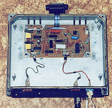

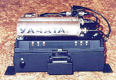

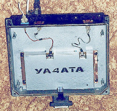

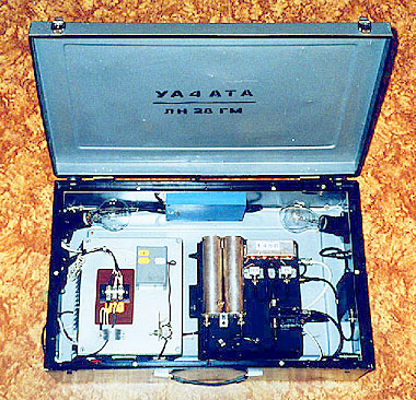

Внешний вид 1.
Внешний вид 1.
Внешний вид 2.
Внешний вид 2.
Внешний вид 3.
Внешний вид 3.
Внешний вид 4.
Внешний вид 4.
Внешний вид 5.
Внешний вид 5.

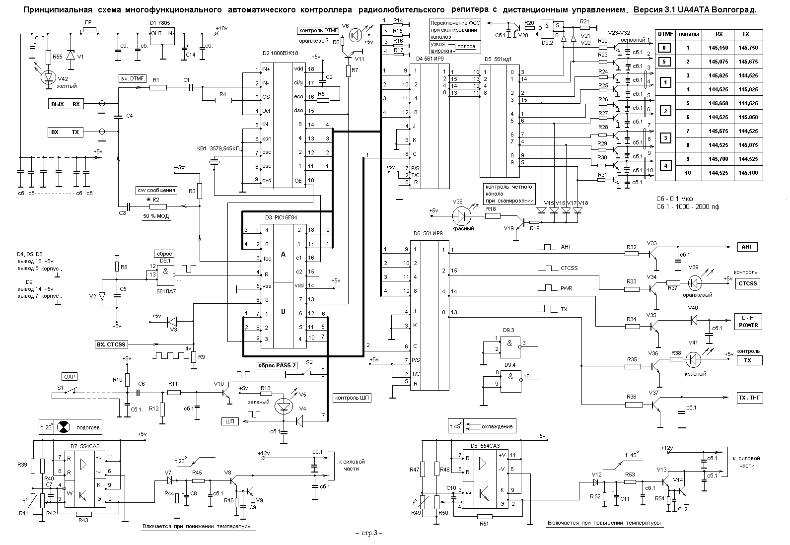

Принципиальная схема контроллера репитера приведена на рисунке ниже
Принципиальная схема многофункционального автоматического контроллера радиолюбительского репитера с дистанционным управлением - щелкните мышью для получения большого изображения

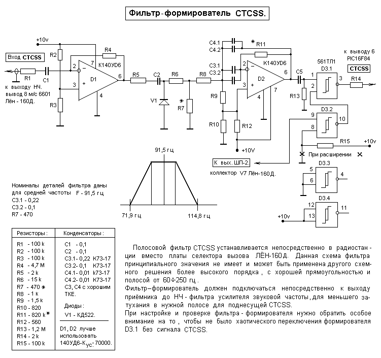

Фильтр-формирователь CTCSS

ПРИМЕЧАНИЕ:
  1. При настройке компараторов на нужную температуру нужно к выводу 2 м/c 554CA3 подключить любой измерительный прибор и с помощью R42 и R50 установить нужный порог срабатывания при определенной температуре.
  2. После установки репитера на постоянное место работы с подключенными антеннами обязательно дать время на прогрев самой радиостанции и после этого выставить нужный порог
    шумоподавления с помощью индикации светодиода V5 контроль ШП.
  3. При изготовлении данной конструкции нужно обратить особое внимание где будет установлена плата контроллера: не должно быть по близости источников, отделяющих сильное тепло, (чтобы устранить погрешность при измерении температуры , датчиками подогрева и охлаждения .)
  4. Сформированный сигнал CTCSS на выводе - 6- м/c PIC16F 84 не должен превышать уровень напряжения питания самой м/c D3.

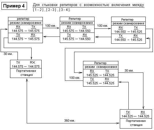

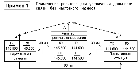

1. Каналы сканирования предназначены для входа в удаленный репитер с помощью портативной радиостанции без применения частотного разноса TX - RX ( захват нужного канала происходит при появлении несущей на соответствующем RX канале.) В данном режиме задержка удержания ТХ после пропадания несущей отключается автоматически при переходе на скан . канал
Запрограммированные частотные каналы П.П. в виде примера указаны на принципиальной схеме данного устройства и принципиального значения не имеют. При использовании скан. режима для входа в удаленный репитер , желательно так же соблюдать этику радиообмена , как при организации симплексной связи.
Этот режим репитера считается как не основной , и по этому предусмотрен автоматический переход на основной рабочий канал , по времени установленного в PASS-2 [6] , по умолчанию ШП . Или можно перевести в ручную , используя команду PASS-1 [ 5 ] или [ 0 ] для возврата на один из рабочих каналов . В случае перехода в автоматическом режиме по умолчанию ШП. на не скан. рабочий канал , возврат произойдет на тот частотный канал , с которого был переведен на сканирующий для вхождения в удаленный репитер. После возврата на основном канале будет выдано CW сообщение (готов к работе ). Аналогичное сообщение не передается , в случае если возврат на рабочий канал был произведен по команде PASS - 1 [0] или [5].

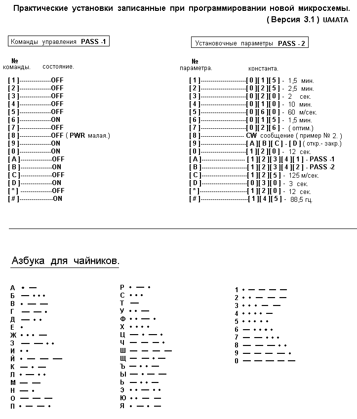

Порядок программирования и назначения PASS -2
  пароль № параметра константа
Пример: [ 1] [ 2] [ 3] [ 4] [ 6 ] [ 1 ] [ 0 ] - [1 ] - [ 0 ]
[ 1 ] - время звучания сигналов охраны.________________________________0 0 5--25, 5 мин.
[ 2 ] - таймер огр. ТХ ( таймер от зависания.)___________________________0 0 7--25, 5 мин.
[ 3 ] - задержка ТХ при выходе из репитера.___________________________0 0 2--25, 5 сек.
[ 4 ] - таймер выдачи опознавания.____________________________________ 0 0 1--255 мин.
[ 5 ] - таймер скорости переключения каналов при сканировании._________ 0 0 1--255 м/сек.
[ 6 ] - таймер автоматического возврата на не скан. канал по умолчанию ШП.___________________________________________ 0 0 1--25, 5 мин.
[ 7 ] - изменение скорости выдачи CW знаков опознавания._______________0 0 1--255 м/сек.

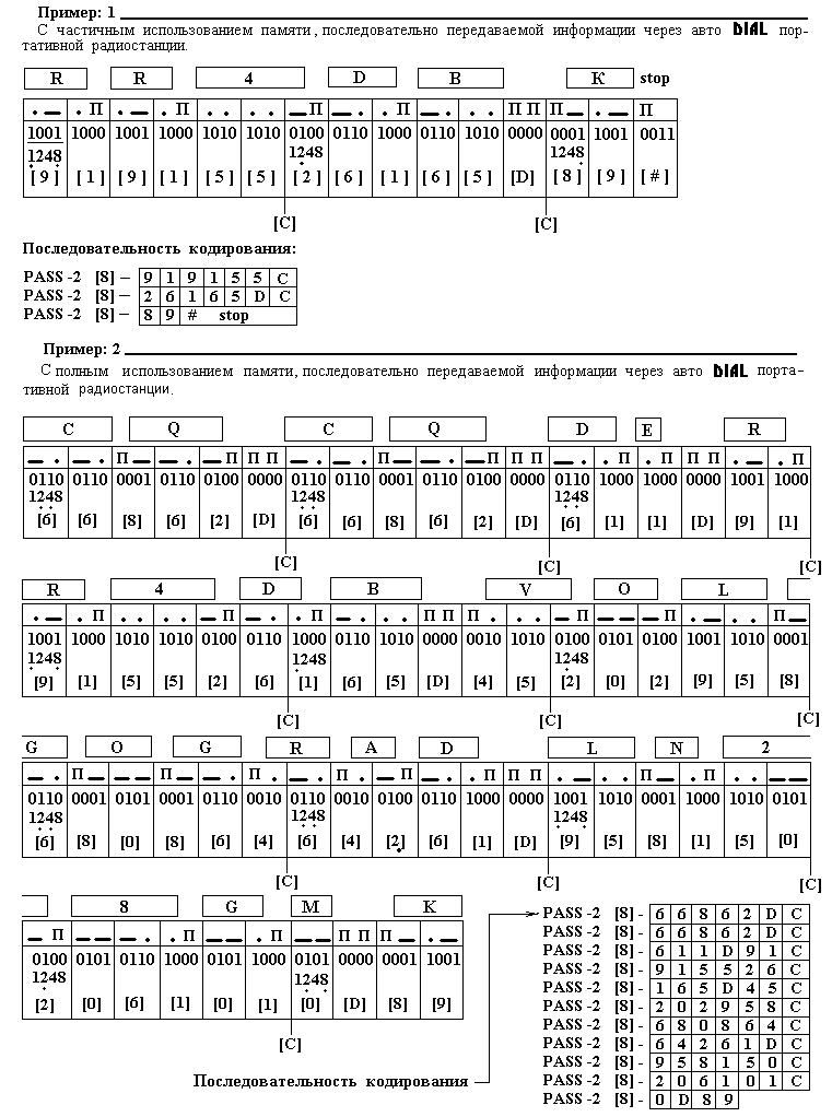

[ 8 ] - запись знаков опознавания в память.
[ 9 ] - изменение кода DSQ декодера. 1---3 символа откр. 1- символ закр.
[ 0 ] - изменение времени выкл. ТХ репитера после пропадания тона CTCSS (кодера) , или повторном вкл. без тона CTCSS.________ 0 0 7--25, 5 сек.
[ A ]- изменение PASS -1 команд. Пример:__________[ PASS -2] , [ A ] - новый [ PASS -1].
[ B ]- изменение PASS -2 параметров. Пример:_______ [ PASS -2 ] , [B] - новый [ PASS -2].
[ C ]- задержка при вхождении в репитер. ( от ложного срабатывания.)_____0 0 1--255 м/сек.
[ D ]- изменение времени таймера выхода из аварийного состояния ( после выхода из ШП репитера .) ______________________________0 0 1--25, 5 сек.
[ * ] - изменение времени выключения ТХ репитера при повторном включении без кода DTMF. ( DSQ )_______________0 0 1--25, 5 сек.
[ # ] - изменение константы при обучении CTCSS декодера.
k*12820 / f - CTCSS = 12820 / 100 гц .= 128 ( константа .)
Правильно набранная комбинация программирования параметров после выхода из ШП приемника репитера сопровождается сообщением ( трель ).
Если при программировании в область константы данного параметра случайно будут записаны все нули , то значение данного параметра будет воспринято как максимальное .
После программирования новой микросхемы PIC 16F 84 данной программой , в области памяти где хранятся значения параметров и команд , так же устанавливаются максимальные значения для всех параметров . А для всех команд исполнения - как включенное , частотный канал устанавливается при этом основной PASS -1 [0] . По этому первоначально для нормальной работы данного устройства все значения параметров и команд нужно установить согласно практическим установкам существующих таблиц . Перед записью после включения питания контроллера репитера нужно визуально проконтролировать включение передатчика с помощью светодиода ТХ , и после его выключения , можно начать программирование с помощью сигналов DTMF .
С начала переключатель сброса PASS -2 нужно установить в замкнутое состояние и после этого набрать PASS -2 из любых пяти символов и изменить значения паролей , PASS-2 потом PASS -1 и после чего переключатель сброса S2 вернуть в разомкнутое состояние . После этого можно начать программирование параметров , а затем команд .

9. Параметр PASS -2 [ # ] служит для программирования CTCSS декодера репитера . Выбор определенной частоты CTCSS определяется по формуле k* 12820 / f CTCSS и записывается в данный параметр в виде трехзначной константы .
Пример:
PASS -2 [ # ] [1] [4] [0] ( 91,5 гц. )
Для более четкой работы декодера возможна точная подстройка при изменении данной константы на одну единицу вверх или вниз . Для визуального контроля совпадения частот CTCSS кодера с декодером предусмотрен светодиод CTCSS. По его непрерывному мерцанию можно судить о четком прохождении и совпадении сигнала CTCSS тона . Как показала практика , при использовании CTCSS тона не надо стремиться повышать частоту субтона , так как при обмене информацией с респондентами при работе через репитер частота выше 150 гц. более выражена на слух . По этой причине в практической конструкции выбрана нижняя граница частот , которая так же ограничена применением узкополосного фильтра-формирователя и лежит в пределах полосы пропускания фильтра от 74,4--114,8 гц.
Требование к принципиальной схеме фильтра-формирователя могут быть любые , и определяются как можно меньшем попаданием в его полосу пропускания спектра голосовой модуляции .
Пример :
Практического применения константы CTCSS при программировании , применительно к данной схеме фильтра , константа = k*12820 / f - CTCSS. f - CTCSS =74,4/ 77,0/ 79,7/ 82,5/ 85,4/ 88,5/ 91,5/ 94,8/ 97,4/ 10 0 / 103,5/ 107,2/ 110,9/ 114,8гц. константа =172/ 167/ 161 / 155 / 150 / 145 / 140 / 135 / 131 / 128 / 124 / 120 / 115 / 111.
Примечание :
В частности применения CTCSS кодирования при наблюдении хотелось бы отметить некачественное формирование CTCSS тона в последних партиях портативной радиостанции DJ - 191. При измерениях нескольких экземпляров была обнаружена нестабильность частоты CTCSS формирователя на выходе передатчика , первоначально после включения PTT , а так же малый уровень модуляции CTCSS тона . При замене резистора R 56 ( DJ-191 ) на 100 k , работа радиостанции DJ - 191 c применением CTCSS тона была отмечена в лучшую сторону без изменения основных параметров .
10. Параметр PASS -2 [A] - предназначен для изменения PASS -1 применяемого для команд управления репитером . Параметр PASS -2 [B] - применяется для изменения самого PASS -2 для установки всех параметров . При правильном наборе в нужном количестве символов для конкретных PASS ,будет выдано подтверждение о правильно набранной команде (трель). Так как данная PASS -1 предназначена для работы с командами управления репитером и применяется чаще , чем PASS -2 , предусмотрена блокировка передатчика репитера при приеме кода PASS -1. Тем самым происходит вырезание кодирующей информации и трансляция репитера запрещается на время передачи кода . Что касается PASS -2 , то алгоритм по защите принимаемого кода репитером , аналогичен PASS -1. Но для этого при программировании самого PASS -2 нужно установить одинаковые символы первой цифры PASS -1 и PASS -2.
Примечание
При передаче кода желательно пользоваться портативной радиостанцией используя ма- лую мощность . При этом до минимума снизится вероятность перехвата кода .
Пример :
Когда принимаемый код не транслируется репитером .
1. PASS -1 [ # ] [ x ] [ x ] [ x ] [ x ]
2. PASS -2 [ # ] [ x ] [ x ] [ x ] [ x ]
Примечание :
Если PASS -2 и PASS -1 устанавливаются одинаковые , то исполнение команд через PASS -1 запрещается , по этому рекомендуется использовать разные значения PASS.
Переключатель сброса PASS -2 служит для изменения самого PASS -2 , в случае если код PASS -2 был забыт по какой либо причине . Для этого с помощью переключателя S2 нужно изменить сначала PASS -2 , затем PASS -1 ; набрав пять любых символов утерянного PASS -2 , затем номер изменяемого параметра [B] или [A] и наконец сам новый PASS. После чего переключатель S2 нужно вернуть в исходное разомкнутое состояние . При не выполнении последнего условия , команды исполнения через PASS -1 будут игнорисоваться .
Пример
изменения паролей .
  1. Набрать ( PASS -2 ) [ x ] - [ x ] - [ x ] - [ x ] - [ x ] - [B]
    Новый ( PASS -2 ) [ 1 ] - [ 2 ] - [ 3 ] - [ 4 ] - [ 5 ]
  2. Новый ( PASS -2 ) [ 1 ] - [ 2 ] - [ 3 ] - [ 4 ] - [ 5 ] - [A]
    Новый ( PASS -1 ) [ 1 ] - [ 2 ] - [ 3 ] - [ 4 ] - [ A ].
11. Параметр PASS -2 [ 8 ]
Особенности программирования данного параметра заключаются в следующем . Этот параметр служит для многократного программирования CW сообщений , позывного и любой другой информации предназначенной для опознавания конкретного репитера и программируется после получения разрешения на эксплуатацию от УГСН .
Область памяти выделенная для программирования данного параметра составляет 256 бит. При последовательном программировании CW сообщения каждый знак ( . ) , ( - ) или пауза между буквами ( П ) занимают по два бита несущей информации . Перед началом программирования всю информацию предназначенную для записи в память нужно перевести в коды DTMF , и делать это нужно в строгой последовательности слева на право , предварительно записав всю нужную информацию для программирования на бумаге .После подготовки можно передавать последовательно в память с помощью команды PASS -2 [8] . Передача кода ведется в ручную или с помощью авто DIAL портативной радиостанции в несколько этапов , не более 16 символов от общего количества кодируемой информации . После команды PASS -2 [8] обязательно должно передаваться четное количество символов несущей информации 2, 4, 6 или 8. Если записываемая информация не может поместиться в оперативный буфер из 16 символов DTMF за один раз , и будет продолжена ,тогда после четного количества символов применяется команда для продолжения записи [C] (команда продолжить). Каждый раз после закрытия набранной строки символом [C] ( продолжить ) выдается подтверждение ( трель ) после отпускания ШП, сообщая о пра- вильно принятой информации с готовностью продолжить программирование, по выше указанной методике . Символ [C] - ( продолжить ) и символы для закрытия всей информации [#] или [3] ( stop ) не входят в то четное количество о котором говорилось выше .
В случае когда команды для закрытия - [#] или - [3] набранного сообщения проставля- ются отдельно , после четного количества символов или после символа [C] (продолжить), выдача опознавания для контрольного прослушивания выдается автоматически один раз. А так же автоматическая выдача сообщения будет происходить после полной занятости памяти в 256 бит при программировании , и по этому нет необходимости закрывать дан- ное сообщение символами для закрытия . После завершения программирования нужного соообщения можно воспользоваться по желанию параметром , выставив меньшую скорость выдачи опознавания через PASS -2 [7] - [ 0 ] [ 5 ] [ 0 ]. После чего вызвать при- нудительно сообщение через PASS -2 [8]. Если после прослушивания записанного CW сообщения не будет обнаружено ошибок , то параметр PASS -2 [7] установить в оптимальное значение [0] - [2] - [6]. На этом программирование можно закончить .
Примечание :
Если в четное количество символов при программировании входит команда
( stop ) - [ 3 ] ( 1 - 1 - 0 - 0 ) или [ # ] ( 0 - 0 -1 - 1 )
                           ( 1 - 2 - 4 - 8 )_________ ( 1 - 2 - 4 - 8 ), то будет выдано подтверждение ( трель ) и в этом случае тоже можно считать набранную информацию закрытой , но тогда для вызова полного контрольного прослушивания CW сообщения нужно набрать отдельно команду PASS -2 [ 8 ].
Примеры :
Из практических примеров указанных ниже, видно каким образом подготавливается информация для программирования нужного CW сообщения . С начала телеграфная информация переводится в двоичный код 1 - 2 - 4 - 8 ( слева на право ), затем в код DTMF и дистанционно последовательно записывается в память микросхемы PIC16F84. Необходимая пауза в начале и в конце сообщения устанавливается автоматически при программировании и по этому нет необходимости расходовать на нее используемую память .
Примеры
12. Особенности кодов 1 - 2 - 4 - 8 и символов DTMF при программировании CW сообщений
1. Коды присвоенные CW знакам для программирования: 1 - 2 - 4 - 8 ( слева направо .)
00 - ( П) пауза .
10 -
( . ) точка .
01 -
( _ ) тире .
11 -
( stop ) закрытие .
2. Запрещенные символы для программирования: [A] - [B] - [*] - [7].
3. Символы DTMF используемые для записи CW информации через код 1 - 2 - 4 - 8
[1] - [2] - [4] - [5] - [6] - [8] - [9] - [0].
[D] -
( ПП ) две паузы ( 0 - 0 - 0 - 0 ).
4. Символ для продолжения записываемой CW информации четного количества символов DTMF через код 1 - 2 - 4 - 8
[C] - ( команда продолжить ) ( 1 - 1 - 1 - 1 ).
5. Символы DTMF используемые для закрытия CW информации при программировании через код 1 - 2 - 4 - 8
[#] - ( stop ) закрыть ( 0 - 0 - 1 - 1 ).
[3] -
( stop ) закрыть без паузы ( 1 - 1 - 0 - 0 ).
Примечание
При необходимости символы [ # ] , [ 3 ] можно так же использовать и для стирания старой CW информации перед записью новой . В обычном случае , новая информация стирает старую и если новая оказывается короче старой , обязательно закрыть один раз символом [ 3 ] или [ # ].

Стыковка контроллера с радиостанцией ЛЕН - 160 Д .
Примечание:
  1. ( СМ 420 - 25 ) 25 - штифтовый разъем для ПУ. ЛЕН - 160Д .
  2. Для управления ( L - H ) в схеме УМ точку соединения C31 с R12 соединить с центральным контактом R11 ( АРМ ) , после чего удалить R12 .( блок Т2 - принципиальная схема ЛЕН - 160Д ).
  3. При наладочных работах с помощью пульта управления ЛЕН - 160Д мобильного варианта необходимо на самом разъеме ПУ соединить контакт 14 с контактом 11 , освободив перед этим контакты 1 , 3 , 11. После чего для управления мощностью ( L - H ) в ручном режиме используется кнопка Б3 - ( D/S ). С помощью выносного ПУ который подключается вместо разъема контроллера , можно на слух определить, шумовую составляющую между RX и ТХ в режиме дуплекса в реальных условиях работы репитера . Для этого на частоте приема нужно задать слабый сигнал и с помощью органов управления ТНГ, PWR ( D/S ) проконтролировать влияние собственного передатчика на всех имеющихся каналах .
  4. При исполнении данной любительской конструкции принципиальная схема приемника ЛЕН - 160Д подвергается не большим изменениям , для улучшения параметров самого приемника .
Печатные платы

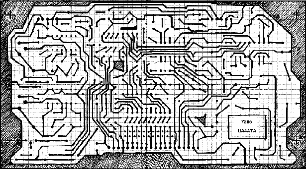

Рисунок печатной платы контроллера, вид со стороны деталей.
Размер платы: 162,5 / 90 мм. Сетка: 2,5мм. Масштаб -1:1
Вид рисунка платы контроллера, со стороны печатных дорожек.
Размер платы: 162,5 / 90 мм. Сетка: 2,5 мм. Масштаб - 1:1
Рисунок печатной платы фильтра-формирователя CTCSS, со стороны дорожек
Размер платы: 140 / 50 мм. Сетка: 2,5 мм. Масштаб - 1:1
Вид платы фильтра-формирователя, со стороны деталей
Размер платы: 140 / 50 мм. Сетка: 2,5 мм. Масштаб -1:1
Контакты платы:
1-корпус, 2-Вх.CTCSS, 3-корпус, 4- +10v, 5-ШП, 6-Вых.CTCSS.
