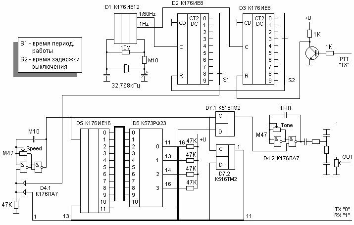

В новых правилах каждый репитер должен передовать свой позывной не реже одного раза в
15 минут. Предлагаемая схема (TNX RW4HPF) не содержит дорогих деталей. Эксплуатация в тече-
нии двух лет на репитере R2 в г. Жигулевске (QHT - LO43RK) показала его высокую надежность.
По всем возникшим вопросам, обращатся непосредственно к RW4HPF или мне на E-mail
rz4hx (At) infopac.ru
