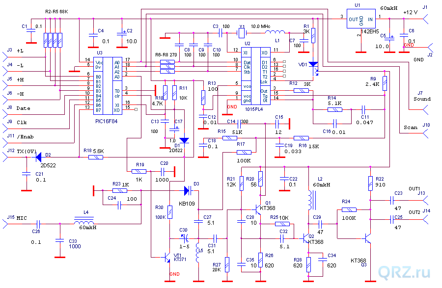

Синтезатор разрабатывался для радиостанции "Лен-Б", но может быть использован и в любой аналогичной радиолюбительской аппаратуре.
Принципиальная схема синтезатора.

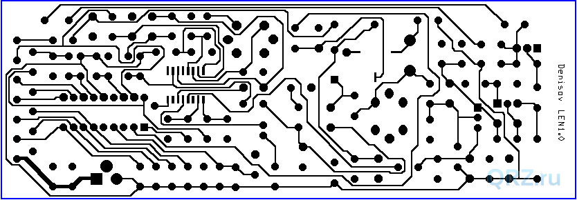

Синтезатор выполнен на двухсторонней печатной плате размерами 140х45 мм. под ячейку радиостанции "Лен-Б". Сторона печатной платы, с которой устанавливаются р/э полностью метализирована и соединена с "землей". Отверстия от выводов р/э не соединенных с землей зенковать. Выводы, соединенные с "землей" пропаивать с двух сторон.
Печатная плата, вид со стороны дорожек.
Недостатком данной печатки является то, что с выхода синтезатора идут длинные дорожки к контактам, к которым должны подключаться кабели смесителя приемника и входа передатчика (две самые верхние дорожки). Рекомендуется их отрезать и кабель подключать непосредственно к выводам С23 и С25. Еще лучше заменить эти конденсаторы диодами (катодом к коллектору), R22 не устанавливать, нагрузку каскада поставить непосредственно в смесителе и передатчике. Тогда в зависимости от того, куда подано питание - на приемник или передатчик - будет открыт соответствующий диод, а другой закрыт и емкость неработающего в данный момент кабеля не будет вносить дополнительное затухание.

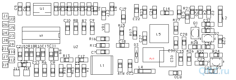

Расположение радиоэлементов.
