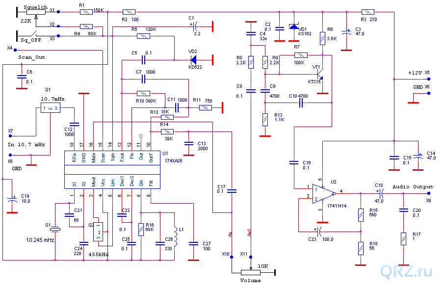

    В продолжение работы на УКВ радиостанцией выявился ряд недостатков в плате ПЧ-НЧ. В частности большие неудобства создавало то, что напряжение при котором 174ХА6 входит в режим ограничения довольно велико - по паспору около 100 мкв. Это приводит к тому, что разница в громкости между слабыми и громкими радиостанциями очень велика и приходится все время крутить ручку громкости и получать "по ушам" от громких корреспонтентов. К тому же в предыдущей разработке отсутствует сигнал открытия шумоподавителя, который можно использовать для реализации режима сканирования.
В предлагаемой ниже разработке использована более развитая микросхема 174ХА26, в которой устранены вышеперечисленные недостатки.
  • Принципиальная схема.
    Емкость конденсатора С1 можно уменьшить до 0.5-1 мкф, если будет раздражать слишком большая задержка выключения шумоподавителя.
    Уменьшить задержку выключения можно и другим способом. Для этого нужно поставить параллельно резистору R5 германиевый диод (например ГД507) анодом к диоду VD2, катодом к выводу 14 м/с 174ХА26.
    L1- 135 витков ПЭЛ-0.1 в сердечнике СБ-12.
    Можно применить стандартный контур ПЧ от транзисторного приемника.

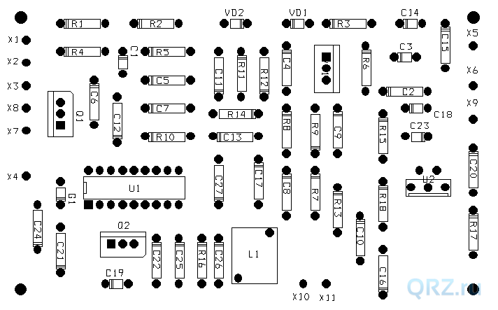

  • Расположение р/элементов.

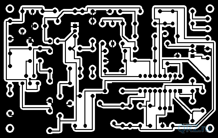

  • Печатная плата, вид со стороны фольги.
