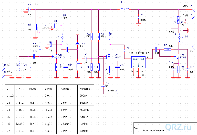

Схема входной платы УКВ радиостанции на транзисторе КП312
А. Денисов г. Тамбов (RA3RBE)
Схема является продолжением работы над УКВ радиостанцией.
В данном варианте схемы удалось реализовать более высокую чувствительность - около 0.1 мкв.
Исключена цепь АРУ ввиду ее невысокой эффективности. Система автоматической регулировки
перенесена во вновь разрабатываемую плату ПЧ-НЧ.
Схема собрана на той-же плате, что и предыдущая версия. Все изменения легко реализуются с помощью
минимального количества перемычек состороны печати.
Обо всех замеченных недостатках прошу сообщать по адресу Показать Email Показать Email
