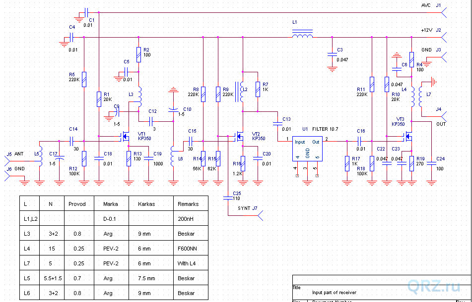

Схема входной платы УКВ радиостанции
     Входная плата УКВ радиостанции
        А. Денисов г. Тамбов (RA3RBE)
     Схема не является оригинальной разработкой, а представляет собой квинтэссенцию из множества известных мне схем радиолюбительской аппаратуры.
     Реализована в составе УКВ радиостанции, чувствительность около 0.25 мкв.
Печатная плата.
