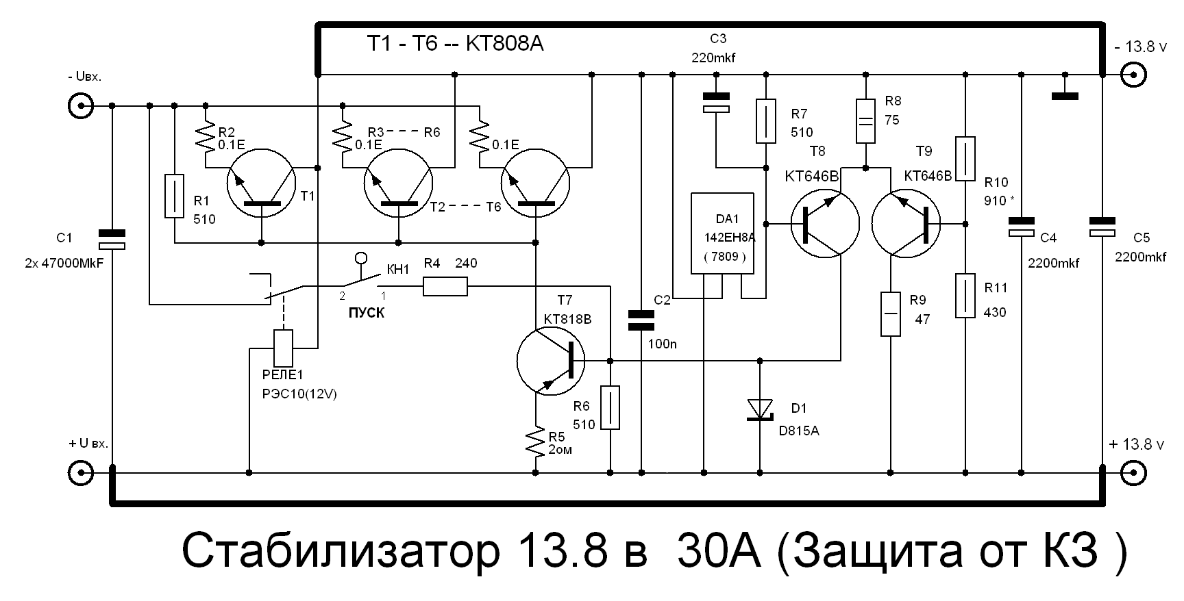

Предлагаемая схема не претендует на особую оригинальность, но имеет неплохие характеристики. Так при использовании трансформатора с габаритной мощностью около 300 ватт с выходным напряжением ~ 18 V и лавинными диодами на 32 ампера, при токе 30А просадка напряжения 0.2 V и пульсации при этом <= 100 милливольт.

Рис. 1. Схема блока питания Щелкните мышью для увеличения
Кроме того, одно из достоинств всех стабилизаторов с коллекторным выходом – это непосредственное крепление проходных транзисторов на корпус шасси Б. П. Выбор типа активных элементов не критичен, но для качественной работы схемы нужно выполнить следующие условия:
  1. коэффициент усиления у проходных транзисторов не менее 30 – 40, разброс не более 10 – 20%. ( Требования по разбросу усиления уменьшаются с увеличением площади охлаждения, увеличения количества транзисторов и ростом номинала выравнивающих резисторов в цепи их эмиттеров.)
  2. коэффициент усиления Т7 желательно >=50 .
  3. Шины, выделенные жирными линиями, выполняются из медной полосы сечением 20 х 0,5 мм, или другой, с не меньшей площадью поперечного сечения.
  4. Конденсатор С5 подключается непосредственно к выходным зажимам.
Монтаж схемы может быть навесным или печатным, стабилизатор DA 1 и транзисторы Т8 –Т9 в дополнительных радиаторах не нуждаются. При проверке работы схемы на максимальном токе необходимо с помощью осциллографа убедиться в отсутствии возбуждения. При его наличии – увеличить ёмкость С5. Если напряжение на выходе падает при максимальной нагрузке более 0,2 V – и паразитное возбуждение при этом отсутствует – мало общее усиление по току, и нужно уменьшить номинал R 5 до 1ом, и (или) заменить транзисторТ7 на составной.
Как видно из схемы, реле Р1 служит для отключения кнопки запуска при первоначальном включении или после срабатывания защиты. Можно использовать любое маломощное реле с напряжением срабатывания 10 – 11.5 V , но не более! Стабилитрон D1 ограничивает ток транзистора Т7на уровне около 2,5А.(5А при R 5 = 1ом).
Выходное напряжение определяется делителем R10 – R11. Было изготовлено несколько экземпляров БП по данной схеме, неизменно с отличным результатом. Многократное закорачивание выходных клемм к “тяжким” не приводило.
