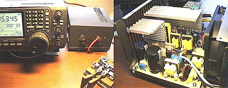

Нами был использованы ИП фирмы PowerMan, предназначенный для питания серверов. В них применены ШИМ контроллеры последнего поколения KA3528, транзисторы E13009 и силовые диоды с барьером Шотки фирмы Philips. Все элементы ИП имеют высокую степень надежности и запас по мощности и рассеиваемой энергии. ВЧ трансформаторы в два раза больше по габаритам в отличие от обычных БП той же мощности. Высоковольтные электролитические конденсаторы большей, чем в стандартных ИП, емкостью и температурным диапазоном -40 +105С. Установлен дополнительный дроссель в цепи сетевого питания 220V используемый в двух целях: сглаживания импульсов по питающему напряжению и накопления магнитного поля в целях улучшения фильтрации при больших токах нагрузки. ИП имеет систему "Noise Killer" - отсутствие акустического шума. Вентилятор в обычном режиме вращается со скоростью 300 об/мин. Скорость вращения пропорционально увеличивается при повышении температуры радиатора и тока потребления. На входе 220V установлены последовательно три фильтра. На выходе два высокочастотный, подавляющих помехи на частоте ШИМ преобразования. Заявленный производителем уровень радиопомех -110 db. Обнаружить помехи от БП в диапазоне от 1.0 до 176 mHz трансивером ICOM-746 не удалось. Вес ИП мощностью 350W 2.1 кг, что в два раза выше обычного ИП 300W, но это необходимая дань надежности.
ИП различных мощностей были модифицированы на напряжение 13.8V и ток от 22А до 50А, в зависимости от типа. Модификация проводилась по принципу "не навредить" т.е. с внесением МИНИМАЛЬНЫХ изменений в схеме. Это потребовало достаточно кропотливой работы т.к. различные типы БП имеет большое количество степеней защиты, как от внешних воздействий, так и внутреннего контроля цепей всех уровней.
В результате длительной проверки на надежность в профессиональных системах связи Trunk, в режиме работы КВ и УКВ соревнований и на постоянной нагрузке 22А в течение суток с перерывами на 10 минут каждого часа можно сделать вывод, что ИП надежен и может быть рекомендован для работы с профессиональными радиостанциями и дорогостоящими радиолюбительскими трансиверами.
При длительной эксплуатации БП выяснилось, что автоматические антенные тюнеры трансиверов в динамическом режиме настройки оптимального КСВ кратковременно повышают потребляемый ток до 25-27А. Защита по фиксированному уровню тока 23А отключает БП и создает этим неприемлимую ситуацию, особенно в контестах. По этой причине защита по максимальному постоянно потребляемому току была отключена и заменена на максимальное пиковое значение.
Сравнительные испытания с БП MFJ-4245MV и SEC-1223 фирмы Сайком показали, что эти БП не имеют защиты по току фиксированного значения. Защита отрабатывает по максимальному допустимому импульсному значению.
Модифицированные на 13.8V блоки питания мощностью от 350 до 450 ватт в течение года успешно эксплуатируются в системах транковой и профессиональной связи в круглосуточном режиме без выключения.
Переделка БП различных модификаций на названных выше ШИМ контроллерах в общих чертах заключается в следующих элементах:
  • Исключения схемы выпрямителя на 3.3 Вольта и ликвидации подачи этого напряжения на вход контроллера.
  • Замены сильноточного диода с барьером Шотки на источнике 12 (13.8 Вольт) до 30 - 50 Ампер.
  • Изменении параметров резистивного аттенюатора в цепи регуляторра напряжения для получения 13.8 Вольт.
  • Изменении параметров резистивных аттенюаторов в цепях встроенной защиты превышения и понижения напряжений.
Краткие технические характеристики блока питания 400 ватт:
  • ШИМ-контроллер КА3528, транзисторы Е13009, диод Шотки 40Vx40A DF40SC4S.
  • Ток нагрузки в постоянном режиме 27А, в пиковом до 35А со скважностью не менее 2.
  • Защиты: К.З., повышение напряжения +0.2V, понижение напряжения -0.2V, повышение температуры выше 95С,  критическе значение тока ключевых транзисторов от  при выходе различных элементов схемы.
  • Noise Killer - обороты вентилятора 300 p/s, повышение оборотов от тока и температуры.
  • Три фильтра по сетевому входу, два ВЧ по выходу, уровень радиопомех -110 dB.
  • Эксплуатируется с радиолюбительскими трансиверами IC-746, IC-746PRO, IC-756PRO-2, 706MK-IIG, Kenwood 570 и 870 в контестах и полевых условиях FD.
  • Цвет черный, две клеммы питания, светодиод - индикатор включения, вес 2.1 кг. Габарит 140x150x85 mm.
