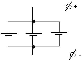

Другой, безопасный способ увеличения емкости аккумуляторов заключается
в их параллельном соединении, как показано на рис. 1. Хотя в литературе
и не рекомендуется такое включение аккумуляторов, но, как показывает опыт,
вполне возможно соединить вместе несколько аккумуляторов - реально до
5 - 6 штук. При этом разрядный ток увеличивается в соответствующее количество
раз. Для параллельного соединения необходимо использовать аккумуляторы
одной партии, имеющие наиболее близкие параметры. Для отбора аккумуляторов
собирают стенд согласно рис. 2. Критерием первичной отборки аккумуляторов
служит потребляемый зарядный ток. Для этого аккумулятор (1) подключают
к стабилизированному источнику напряжения (2) через постоянный резистор
(3), обеспечивающий необходимый зарядный ток (см. [1]), который контролируют
при помощи цифрового амперметра (4). После полной зарядки элементы оставляют
на три-четыре дня. После этого измеряют напряжение холостого хода каждого
заряженного элемента. Затем нагружают поочередно каждый элемент на общее
сопротивление, обеспечивающее разрядный ток близкий к зарядному току.
Измеряют точное значение разрядного тока и напряжение на нагрузке. Пользуясь
этими данными комплектуют аккумуляторную батарею. Аккумуляторы, которые
имеют большое сопротивление утечки ( за несколько дней простоя сильно
разрядились) и аккумуляторы, которые имеют большое внутреннее сопротивление
(дают малый разрядный ток и берут малый зарядный ток) нежелательно использовать
для постройки аккумуляторных батарей.
Рис. 1 Параллельное соединение аккумуляторов
Рис. 2 Стенд для проверки зарядного тока

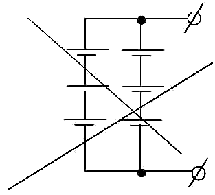

Соединять параллельно необходимо разряженные аккумуляторы. Для этого
перед параллельным соединением аккумуляторы необходимо разрядить. Затем
произвести заряд током, превышающим зарядный ток одного аккумулятора во
столько раз, сколько аккумуляторов соединено параллельно. Соединять параллельно
необходимо только одиночные элементы, как это показано на рис. 1. Недопустимо
производить параллельное соединение нескольких последовательно включенных
аккумуляторов, как это показано на рис. 3. Если есть желание, последовательно
с каждым аккумулятором можно включить постоянный резистор небольшого сопротивления
2-5 Oм для ЦНК-0,45. Эти резисторы должны уравнять распределение тока
во время работы и зарядки для параллельно соединенных аккумуляторов. Однако,
мой опыт эксплуатации параллельно соединенных аккумуляторов без таких
резисторов говорит о том, что вполне можно обойтись и без них.
Рис. 3 Недопустимое соединение аккумуляторов

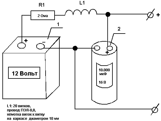

И в заключение необходимо отметить, что НКА плохо переносят большие импульсные
токи. Импульсные токи большой величины могут быть при использовании НКА
для питания SSB трансиверов, при нажатии телеграфного ключа. Поэтому,
желательно параллельно батареи аккумуляторов подключить электролитический
конденсатор емкостью 10000 и более микрофарад. Для ограничения импульсного
тока через батарею аккумуляторов к конденсатору она подключается через
резистор сопротивлением 1- 3 Ом и дроссель, представляющий собой 10-20
витков медного провода диаметром 0,5-0,8 мм намотанного на оправке диаметром
10 мм. Схема подключения буферного электролитического конденсатора (2)
к аккумуляторной батареи (1) показана на рис. 4. Параметры схемы указаны
для среднего потребляемого тока 0,1 ампер. При другом среднем потребляемом
токе параметры этой цепочки могут быть изменены.
