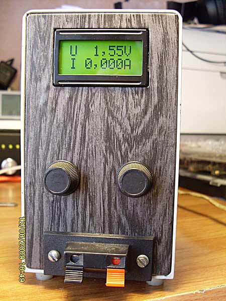

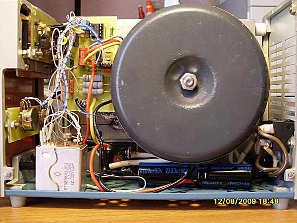

Валялись у меня запчасти от блока питания «Марс». Хотел его восстановить, но вспомнил, что максимальный его ток 1А, а для радиолюбительской практики надо блок питания с током хотя бы 4-6А. И на этом все застопорилось. Перерыл кучу схем в Интернете, часть из них попробовал, и пришел к таким выводам: простые схемы имеют плохую стабилизацию выходного напряжения, сложные - более громоздкие, и мне не удастся затолкать их в корпус «Марса». После этих поисков я решил разработать свой недорогой блок питания.
Технические характеристики:
Выходное напряжение                                                                                 1,5-30V
Максимальный выходной ток при котором срабатывает защита             4,5А
Шаг измерения напряжения цифровым вольтметром                               0,03V
Шаг измерения тока цифровым амперметром                                            0,031А
Просадка напряжения при Uвых=22В, I=4.4А порядка                              0,2V

Схема после правильного монтажа запускается сразу.  Вместо узла на транзисторе Q1 можно применить стабилизатор К142ЕН8А. Резистором R14 устанавливаются правильные показания цифрового вольтметра. Резистором RV3 устанавливается максимальное выходное напряжение при верхнем по схеме положении движка RV2. Резистором RV2 регулируется выходное напряжение. Если требуется минимальное выходное напряжение менее 1,5В, то его можно подобрать элементами R8, R9.
Также, элементы R8, R9, R13, R12, D1 влияют на стабильность выходного напряжения.
На схеме вместо элемента В1 должен быть трансформатор с выходным напряжением не менее 30-34В и диодный мост.
Можно применить трансформатор и с меньшим выходным напряжением, при этом и выходное напряжение блока питания будет меньше.
