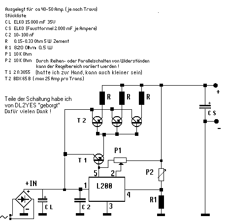

Блок питания 3-30В 40-50А
Блок питания 3-30В с током нагрузки до 40-50А
G. Shilke
Адрес Email - g.schilke (at) 12move.de
(замените (at) на @)
Предлагаемый блок питания расчитан на ток 40-50А (зависит от трансформатора)
Детали
CL-электролит 15000мф 35В
CS-электролит ( по формуле 2000мф на 1А)
C2- 10-100нф
R - 0,15-0,33 ом 5 Вт
R 1 – 820 ом 0,5 Вт
P 1 - 10 Ком
P2 - 10 Ком (при последовательном или паралельном включении сопротивлений можно изменить пределы регулировки напряжения)
T1 - 2N3055 (100В , 15А , 115Вт, можно и слабее )
T2 - BDX 65 B (MJ 4033, 2N6057 и.т.д.)
Эта схема конечно не может выдать 10В и 35А при входном напряжении 45В т.к транзисторы должны будут сжигать 1200Вт. Лучше всего быбрать входное напряжение 10-12В больше выходного .
Электролит CL должен быть гдето 40000мф 63В
Трансисторы расположить на большом теплоотводе ( или с вентилятором )
Микросхема L200 (незнаю есть ли русский аналог для неё )
Будут вопросы - пишите g.schilke (at) 12move.de
