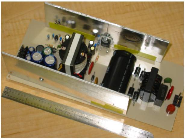

Внешний вид источника питания.

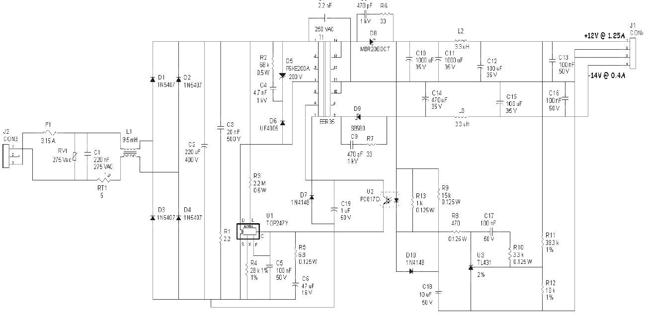

Схема источника питания (кликните на схему для увеличения):
Описание работы схемы:
Схема на рисунке выше представляет собой обратноходовый преобразователь на базе микросхемы TOP247Y. Схема спроектирована на диапазон входных напряжений 85-265 VAC и на выходе выдает 2 напряжения: +12V (at) 1.25A и -14V (at) 0.4A.
Конденсатор С1 вместе с индукцией рассеяния L1 фильтруют дифференциальную помеху, в то же время д1 еще снижает синфазную помеху.
Мостовой выпрямитель выполненый на дискретных элементах D1-D4 и конденсатор С2 формируют первичную шину высокого постоянного напряжения. С3 снимает высокочастотный "звон". Резистор R1 подавляет ЭМИ средней частоты. Высокое постоянное напряжение прикладывается к выводу первичной обмотки трансформатора T1. Другой вывод этой обмотки управляется MOSFET транзистором интегрированным в U1. Диоды D6 и D5 срезают высоковольтные выбросы образующиеся из-за индукции рассеяния трансформатора при выключении MOSFET транзистора. Емкость С4 снижает температуру D5 шунтированием высоковольтных выбросов. Резистор R2 подавляет высокочастотный "звон" на стоке. Резистор R3 устанавливает нижний порог отключения в 69 Вольт, при этом он же устанавливает верхний порог отключения в 320 Вольт. Резистор R4 устанавливает ограничение по току микросхемы U1 в пределах 40% от максимального. Это ограничивает выходной ток при критических условиях работы источника. С5 шунтирует вывод CONTROL микросхемы U1. У емкости С6 3 функции. Обеспечивает U1 необходимой энергией во время старта, обеспечивает функцию авторестарта при критических условиях а также играет роль коэфициента усиления U1, как функции от частоты. R5 стабилизирует петлю обратной связи источника питания. Диод D7 и емкость С19 обеспечивают выпрямление и фильтрацию напряжения смещения для U1 и U2.
Выход трансформатора T1 выпрямляется и фильтруется элементами D8, C10-C11, D9 и C14. Дроссель L2(L3), элементы C12(C15) и С13(С16) - обеспечивают дополнительную высокочастотную фильтрацию. Резистор R6(R7) и С8(С9) обеспечивают демпфирование D8(D9). Это особо важно для работы в режиме холостого хода и для подавления высокочастотных ЭМИ. При этом этими элементами можно управлять для подстройки источника питания под свои нужды. Увеличение С8 и снижение R6 будет увеличиваться подавление высокочастотных ЭМИ, но ценой этого будет увеличение энергопотребления на холостом ходу.
Резисторы R11 и R12 делят выходное напряжение и прикладывают его на вывод уcилителя ошибки микросхемы U1. Стабилизатор U3 управляет оптопарой U2 через резистор R6 для передачи информации по обратной связи на вывод CONTROL микросхемы U1. Кроме этого выход оптопары питает U1 во ремя нормальной работы схемы. Диод D8 и С18 защищают источник питания от перенапряжения при старте. Резистор R9 разряжяет С18 при отключении источника питания. Компоненты С6, С17, R5, R10, R8 компенсируют обратную связь.

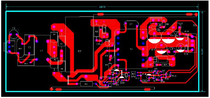

Разводка печатного узла:

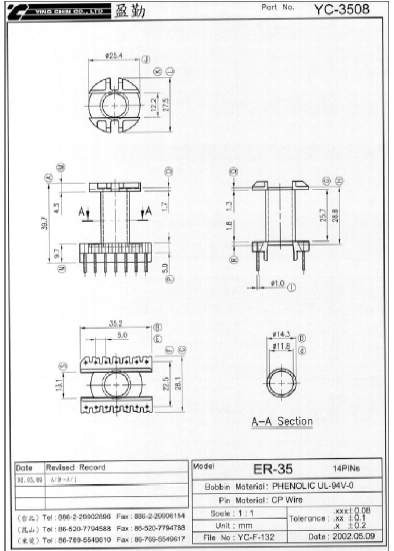

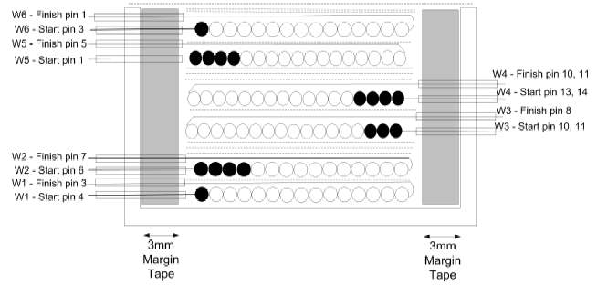

Конструкция трансформатора:

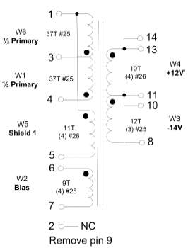

Электрическая схема:
Электрическая спецификация:
Электрическая прочность 1 секунда, 60Hz, с выв. 1-7 на выв. 8-14. 3000 VAC
Индуктивность первичной обмотки Выводы 1-4, ост. обмотки разомкнуты, 66 KHz, 0.4 Vrms. 683uH, +/-10%
Резонансная частота Выводы 1-4, ост. обмотки разомкнуты. 500 kHz (мин.)
Индукция рассеяния первиной обмотки Выводы 1-4 (выв. 8-14 закорочены), 66 KHz, 0.4 Vrms. 4uH (макс.)
Схема построения.

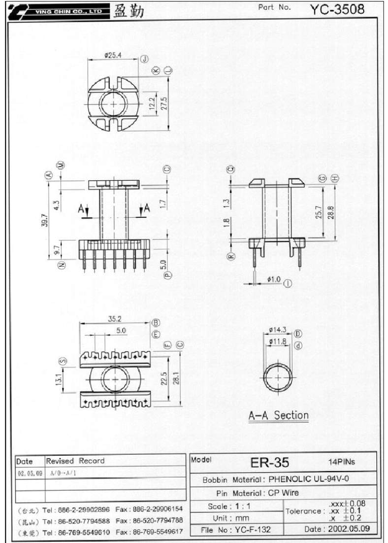

Схема каркаса (кликните на схему для увеличения).

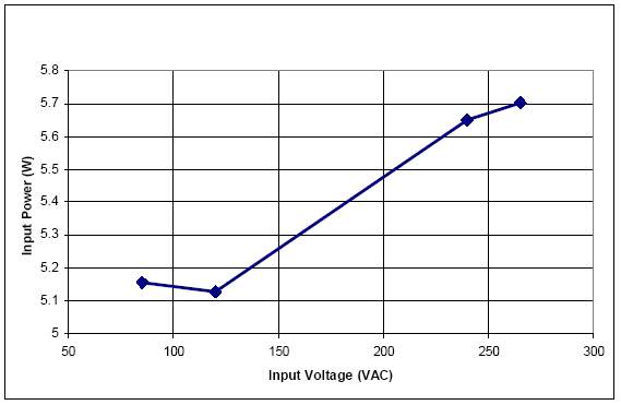

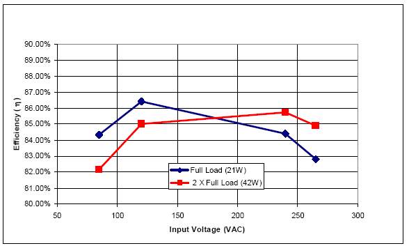

Рабочие характеристики источнкиа питания.
1) Зависимость КПД от входного напряжения.
2) Зависимость входной потребляемой мощности от входного напряжения при минимальной нагрузке.

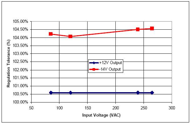

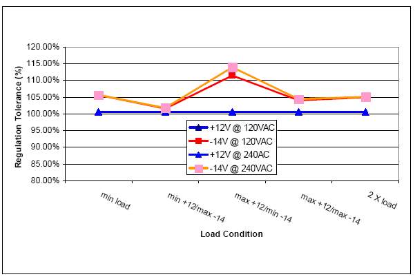

3) Нестабильность выходного напряжения по нагрузке.
4) Нестабильность выходного напряжения по сети.

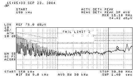

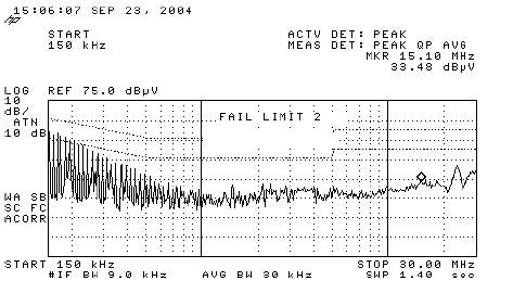

Уровень наведенных ЭМИ.
Замеры наведенных ЭМИ прототипа источника питания были осуществлены с целью выяснить эффективность входного фильтра, конструкции трансформатора и правильности разводки печатной платы. Замеры проводились при входном напряжении 115VAC/60Hz с максимальной пиковой нагрузкой приложенной к обоим каналам.
Результаты замеров проедставлены в диаграмах:
1) Фаза
2) Нейтраль
