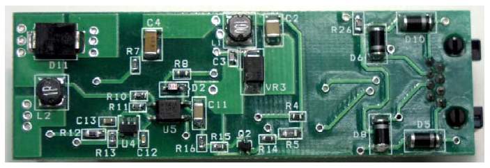

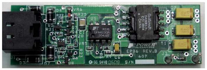

1. Внешний вид печатного узла.

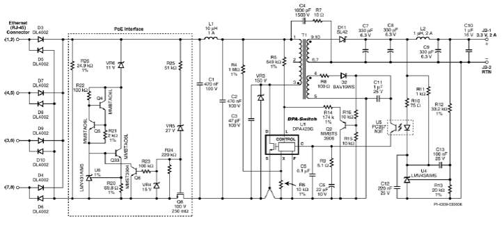

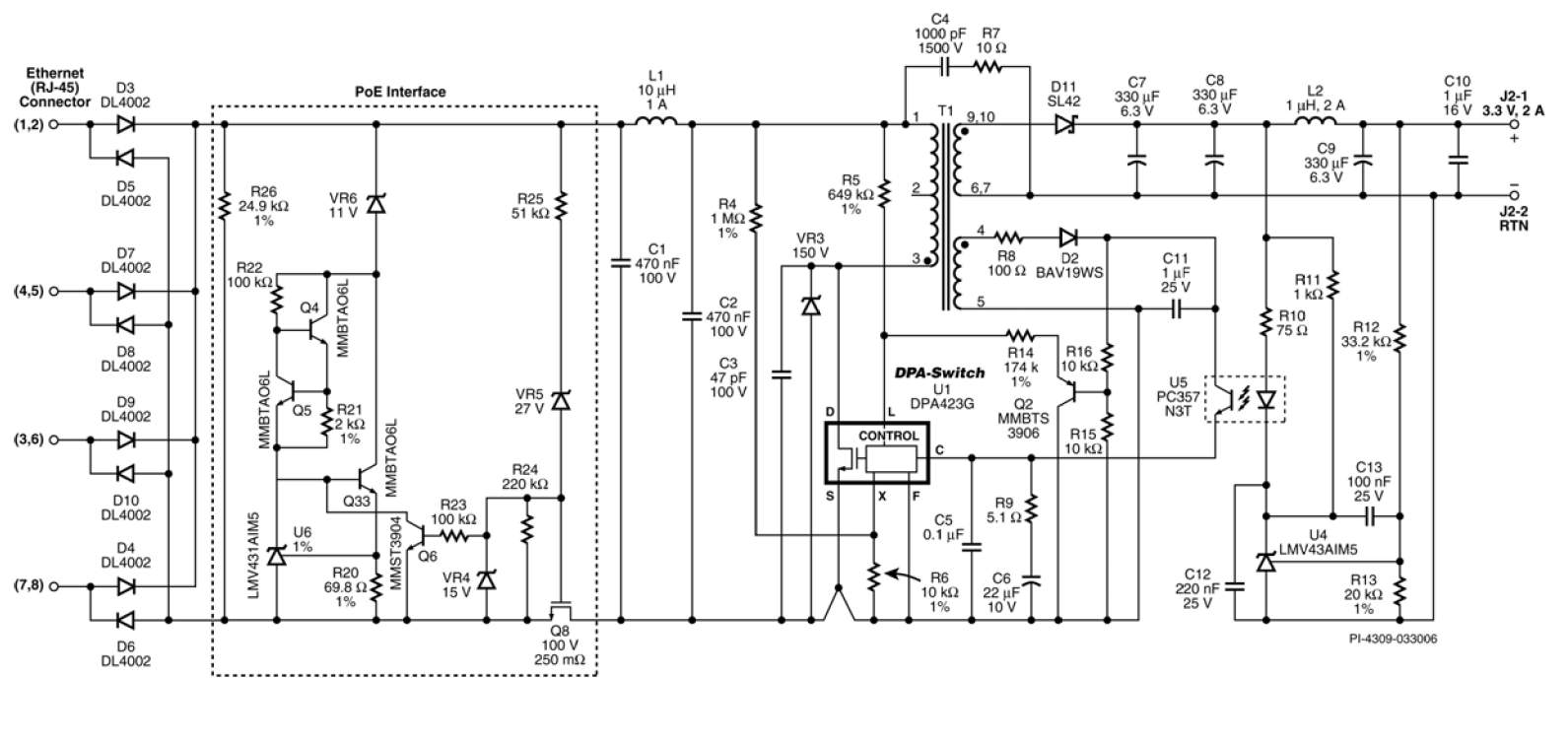

3. Схема источника питания (кликните на рисунок для увеличения):
4. Работа преобразователя.
Данная схема была построена по обратноходовой топологии для снижения площади печатного узла, числа элементов и стоимости. Кроме этого обратноходовая топология обеспечивает хороший КПД во всем диапазоне входных напряжений.
Первичная часть:
Микросхема DPA423G использует метод ШИМ в управлении силовым ключем и при первом включении инициализирует функцию мягкого старта. Кроме этого во время работы микросхема постоянно контролирует температуру кристалла (при превышении включается защита от перегрева) и уровень входного напряжения (при превышении/понижении допустимого порога микросхема отключиться). Интегрированный МОП транзистор рассчитаный на напряжение 220V показывает великолепные характеристики на чатоте в 400 KHz. Сам контроллер и транзистор микросхемы потребляют очень малую мощность, позволяя микросхеме иметь хороший КПД во всем рабочем диапазоне мощностей и напряжений.
Входные диоды D3-D10 обеспечивают правильную полярность входного постоянного напряжения. Конденсаторы С1, С2 и L1 - представляют собой дешевый П-образный фильтр, он служит преградой от проникновения помех преобразователя в внешнюю сеть, которая кроме функции питания является каналом передачи информации.

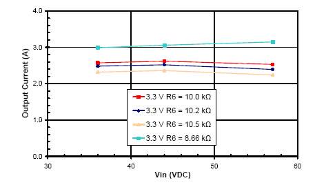

Резисторы R4 и R6 устанавливают внутренний уровень ограничения тока, при этом при повышении входного напряжения этот уровень соответственно понижается. Это позволяет удерживать разброс заданного выходного тока в пределах 5% во всем диапазоне рабочих напряжений.
Силовой транзистор микросхемы защищен от выбросов напряжения диодом Зенера VR3. В нормальных условиях работы диод Зенера не проводит.
Вспомогательная обмотка трансформатора обеспечивает питание вывода CONTROL микросхемы. Диод D2 - выпрямляет напряжение на вспомогательной обмотке, а элементы R8 и С11 снимают высокочастотный шум и нестабильность напряжения.
Вторичная часть:
Напряжение с вторичной обмотки трансформатора выпрямляется Шоттки диодом с малыми потерями D11. LowESR выходные конденсаторы С7 и С8 фильтруют выходное напряжение. Выходной LC фильтр (L2, C9, C10) подавляет шумы и пульсации выходного напряжения.
