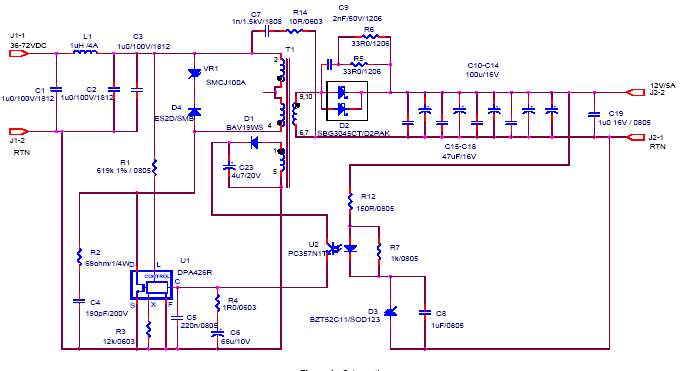

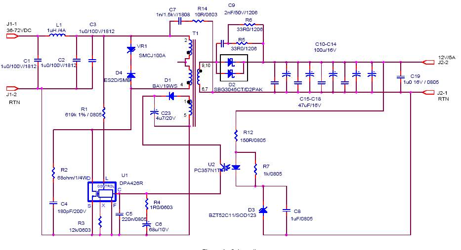

Схема источника питания.
Схема представлена на рис.1 (для увеличения - кикните на рисунок).
Рис.1 Схема импульсного DC-DC преобразователя 60W.
Работа схемы:
На рис.1 показан одноканальный обратноходовый преобразователь на микросхеме DPA426R. Схема спроектирована для работы с входным напряжением от 36 до 72V и обеспечивает на выходе 12V / 5A. Элементы C1 и L1 - обеспечивают входную фильтрацию. С2 и С3 запасают энергию для передачи ее в нагрузку. Первый пин первичной обмотки трансформатора T1 подключен к высокому выпрямленному напряжению. Другой пин подключен на MOSFET микросхемы DPA426R. Элементы D4 и VR1 - гасят выбросы напряжения на коллекторе, обусловленные индукцией рассеяния первичной обмотки трансформатора.
Резистор R1 используется для установки нижнего порога включения схемы в 33V а также установки верхнего защитного порога при котором схема отключится в 88V. Емкость С5 запитывает пин U1 микросхемы энергией, необходимой для управления MOSFET транзистором. Емкость С6 имеет следующие функции: питает U1 энергией для старта работы преобразователя, определяет частоту рестартов схемы в еденицу времени при коротком замыкании. Компоненты R2 и С4 снимают высокочастотный "звон" на коллекторе MOSFET транзистора.
Выход трансформатора T1 выпрямляется и фильтруется диодом D2 и С10-С18. Дополнительная обмотка T1 - питает микросхему U1 во время работы. Соотношение обмоток трансформатора формирует напряжение на выходной обмотке на уровне 12V, которое выпрямляется элементами В1 и С23.

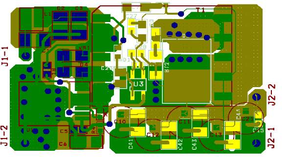

Рисунок печатного узла:

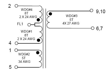

Параметры трасформатора:
1. Электрическая схема трансформатора.
2. Электрическая спецификация трансформатора.
Электрическая прочность |
1 секунда, с выводов 1-4 на выводы 5-8 |
1500 VDC |
Индуктивность первичной обмотки |
Выводы 1-4, все остальные обмотки размокнуты, 400KHz, 400mVrms |
21 uH, +/-10% |
Резонансная частота |
Выводы 1-4, все остальные обмотки разомкнуты |
3 MHz (мин) |
Индукция рассеяния первичной обмотки |
Выводы 1-4, при закороченых выводах 5-8, 400KHz, 400mVrms |
1 uH (макс.) |

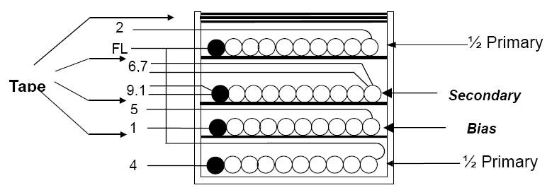

3. Схема намотки трансформатора.

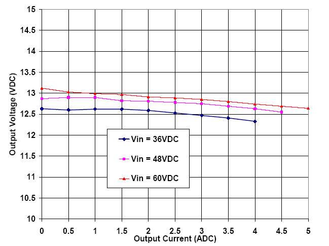

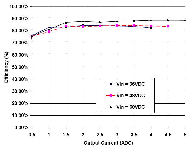

Графики работы источника питания.
1) Зависимость КПД источника питания от выходного тока (при входных напряжениях 36/48/60VDC).
2. Зависимость выходного напряжения источника питания от выходного тока (при входных напряжениях 36/48/60VDC).
3. Зависимость выходного напряжения от входного напряжения (при токах нагрузки 0/2/4/4,5/5 А).
