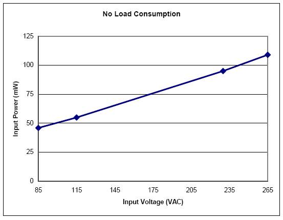

- Низкая стоимость CV/CC зарядного устройства.
- Потребление на холостом ходу меньше чем 300mW.

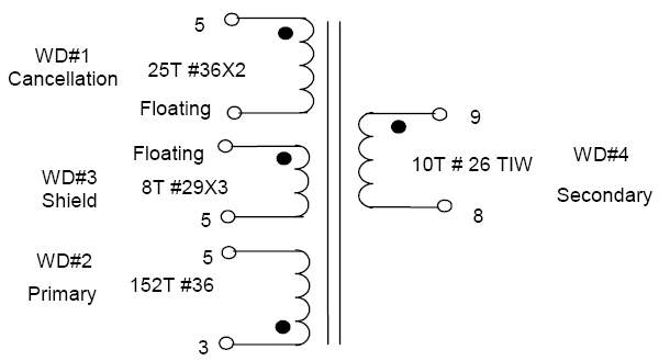

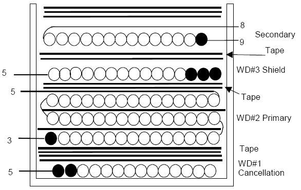

Спецификация на трансформатор:
1) Электрическия схема.
2) Электрическая спецификация:
Электрическая прочность
60Hz 1 минута, с пинов 1-5 на пины 6-10
3000 VAC
Индуктивность первичной обмотки (пин 3 - пин 5)
Все обмотки разомкнуты
1940uH +/- 5% (132kHz)
Резонансная частота (пин 3 - пин 5)
700 kHz (min)
Индукция рассеяния первичной обмотки
Пины 9-8 закорочены
110 uH (max)
3) Схема построения

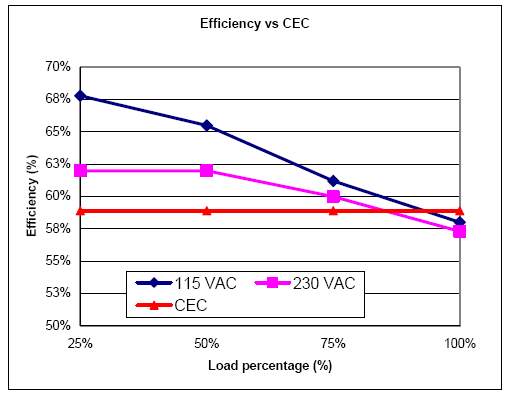

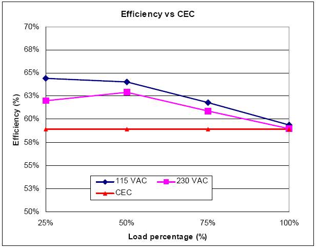

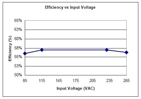

1) Зависимость КПД от величины нагрузки.
Примечание: по требованиям СЕС минимальный КПД должен составлять 58,9%. При этом замеры показали:
При Uin=115VAC КПДср=62,4%
При Uin=230VAC КПДcp=61,2%
а) RCD цепочка гашения выброса. Без подключения дополнительной обмотки трансформатора.
