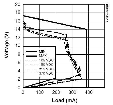

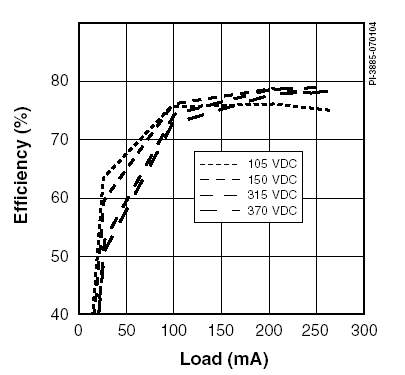

Графики работы:
1) Вольт-амперная характеристика источника питания.
2) Зависимость КПД источника питания от нагрузки.
