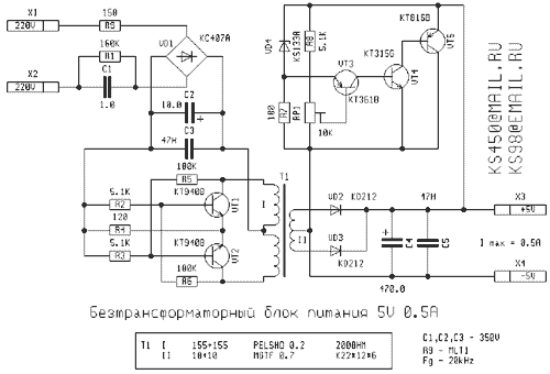

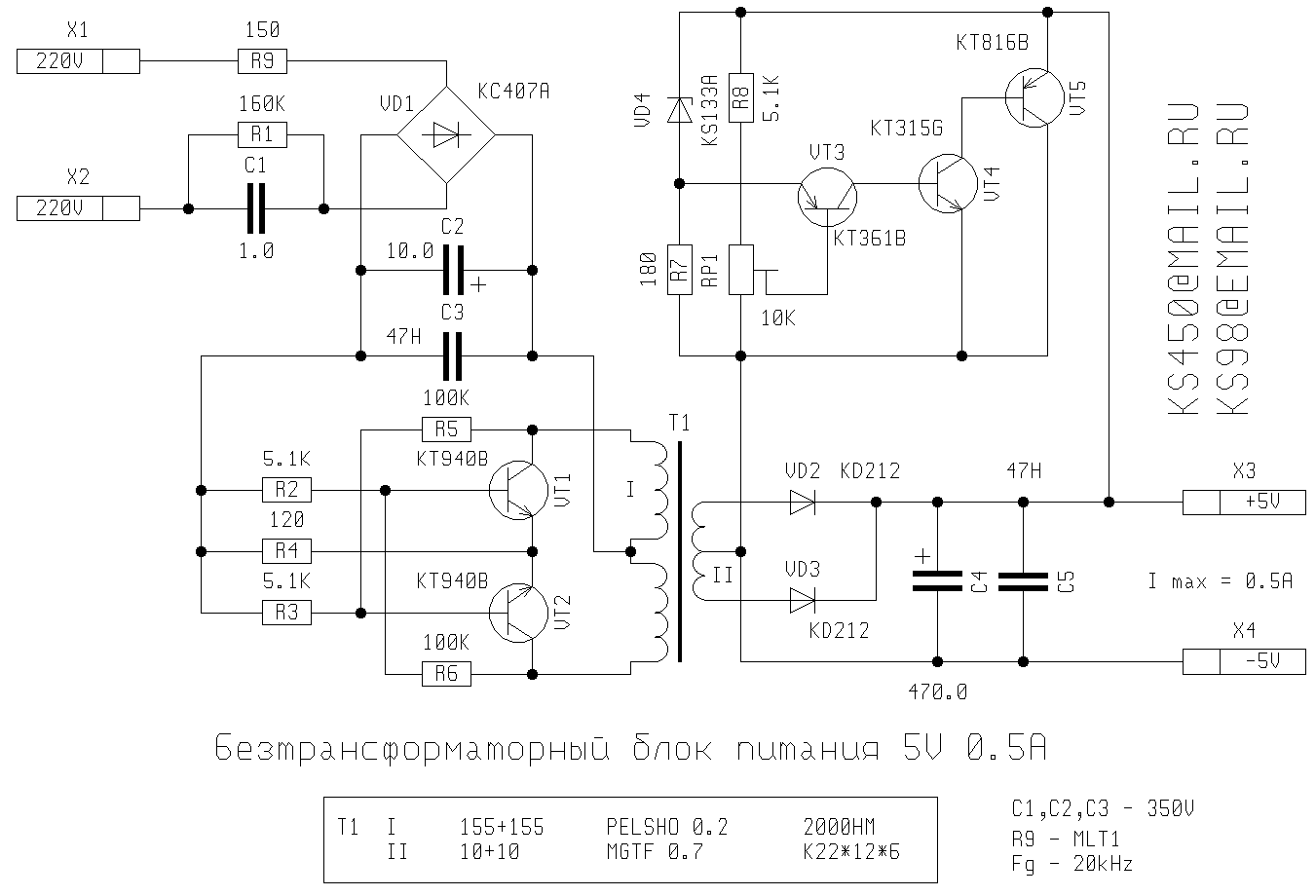

Схема срисована с источника питания при его ремонте.
Схема источника питания (щелкните мышью для увеличения)
Рис.1. Схема источника питания (щелкните мышью для увеличения)
На транзисторах VT1 и VT2 собран преобразователь напряжения, а на VT3, VT4 и VT5 стабилизатор параллельного типа. Стабилизация напряжения идет за счет перераспределения тока между нагрузкой и стабилизаторoм. Чем больше потребляет нагрузка тем меньше он, и наоборот. Вообщем ничего нового нет.
Интерес может представлять для питания небольших по размеру конструкций с такой мощностью. Намоточные данные трансформатора преобразователя и детали на схеме.
