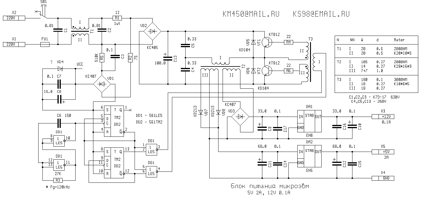

Cхемa из какого-то журнала "Радио". Когда-то там был описан один из первых компьютеров радиолюбителя - "Радио-86РК". Основа - микропроцессор КР580ВМ80А (старое название КР580ИК80А) - аналог западного интеловского X80. Для его работы надо было +5, +12 и -5 вольт.
Питался по трансформаторной схеме. Затем кто-то предложил бестрансформаторный источник питания для него. Ни номера журнала не записал, ни автора, только схема осталась, правда не стал рисовать кусок на -5V. Там ток потребления всего 10 ма, мне он был не нужен. А в коллекции пригодится.
Главное в источниках такого типа сама схема и намоточные данные на данную мощность. Пересчитать витки всегда можно. Было бы желание. Да и вообще подозрительные, кривые или не вызывающие доверия схемы я не коллекционирую.
Схема источника питания (щелкните мышью для увеличения)
Рис.1 Схема источника питания (щелкните мышью для увеличения)
Комментарий от меня к этой схеме:
Задающий генератор собран на микросхемах DD1 и DD2 таким образом, чтобы исключить одновременное открытия ключей преобразователя VT1 и VT2.
Питаются микросхемы от простейшего параметрического стабилизатора на стабилитроне VD4 (UCC). Серия К561 имеет широкий диапазон питающего напряжения от 3 до 30 вольт (по памяти), стабилитрон ставить на 10-12 вольт.
Стабилизация выходного напряжения осуществляется линейными интегральными стабилизаторами 7805 и 7812 (отечественные серии К142 ЕН5 и ЕН8).
Намоточные данные на схеме.
Налаживание данной схемы мало чем отличается от аналогичных. Возможно при отсутствии работы придется поменять местами выводы одной из базовыхобмоток трансформатора Т3.
Ключевые транзисторы КТ812 можно (да и лучше) заменить импортными например: С2810, С3039, С3150, С3866, С4161, C4242 и т.д.
