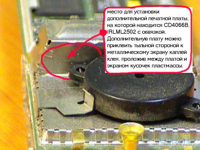

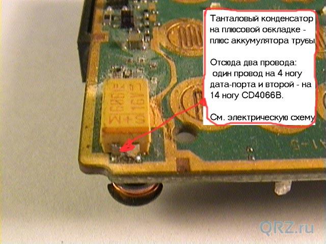

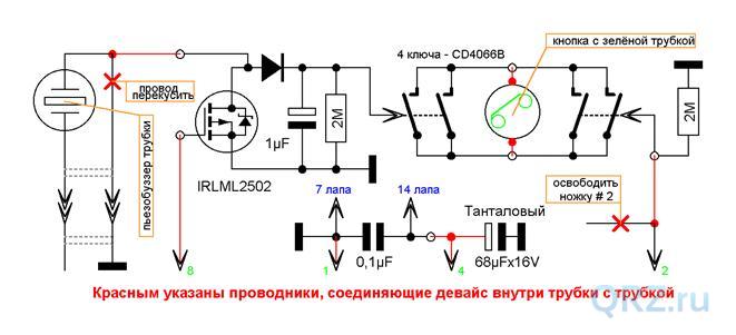

  1. в соответствии с прилагаемой схемой припаять 7 проводов внутри трубы - между трубой и маленьким девайсом, состоящим из микросхемки HEF4066B в SMD исполнении (отечественный аналог К564КТ3), полевого ключа IRLML2502, одного кремниевого диода, двух резисторов по 2М и двух конденсаторов - 1 и 0,1 мкФ

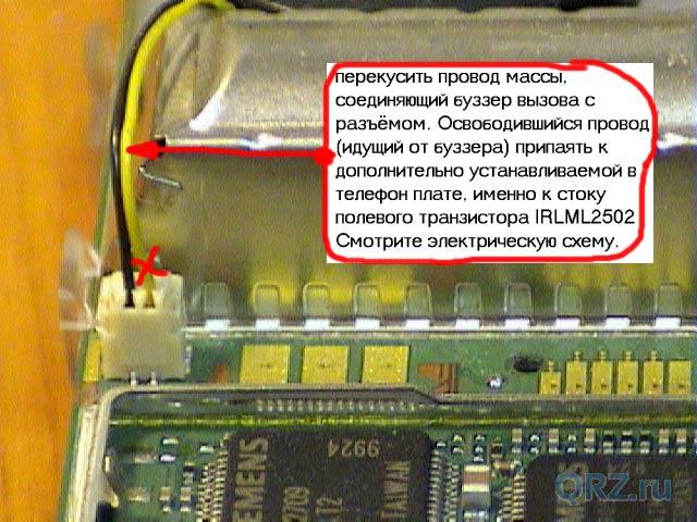

  2. перекусить провод, ведущий к «земле» от пьезобуззера трубки и «освободить» вторую ногу дата-порта телефона (отпаять 2 ногу дата-порта от проводника на печатной плате телефона).
После этой переделки при установленной на мост трубке на 8 ноге дата-порта будет «0», что приведёт к закрытию ключа IRLML2502. В таком случае цепь пьезобуззер + диод внутри IRLML2502 + диод + 2M резистор + 1мкФ конденсатор образуют обыкновенный амплитудный детектор, управляющий парой ключей HEF4066B, которые управляют кнопкой ответа на входящий звонок. Учитывая, что при звонках не из VIP списка будет молчание, амплитудный детектор ничего не обнаружит и не даст добро на ответ трубки. Если же поступит звонок из VIP-списка телефона (до 9 абонентов, программируется хозяином сотового моста), то детектор установит на управляющих входах HEF4066B логическую «1», кнопка с зелёной трубкой будет «нажата» и произойдёт мгновенный автоматический ответ на вызов. Перед поднятием трубы пьезобуззер однократно коротко пропищит. Так построен автоподъём трубки «для своих» при вызове моста из сотовой сети.
Когда сотовая трубка находится вне моста, она работает, как обычно – IRLML2502 открыт управляющим напряжением около 1,8V, что приходит с 8 ноги дата-порта. Пьезобуззер через переход сток-исток IRLML2502 «жёстко» подключен к массе телефона – амплитудный детектор автоответа заблокирован.
На 2 ногу дата-порта (ранее это был вход выбора величины зарядного тока аккумуляторов) с моста будут приходить два коротких импульса, дающие команду сотовой трубке при звонке из города дозваниваться к хозяину сотового моста. В этом случае работает вторая пара ключей SMD микросхемы HEF4066B. Задействована всё та же зелёная кнопка телефона.

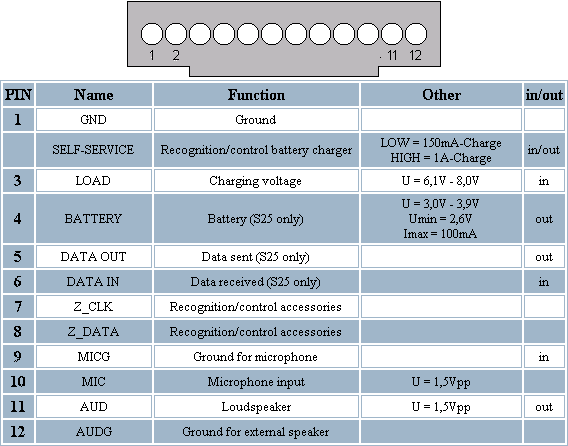

Цоколёвка разъёма Siemens C25 :
1 - общий, минус питания
2 - выбор схемы заряда АКБ – большой/малый ток заряда (его мы отрываем от печатной платы трубы и используем для подачи двух импульсов запуска дозвона к владельцу моста)
3 - вход 5-8 вольт, для штатного заряда АКБ в трубе (мы не используем)
4 - не используется, в трубе этот вывод свободен (мы используем, соединяя с + танталового конденсатора 68 микрофарад, который напрямую соединён с АКБ трубы. Отсюда же питается SMD CD4066B, ключи которой «давят» на зелёную кнопку
5 - данные, выход (порт RS232 в TTL исполнении), для стыковки с PC
6 - данные, вход (порт RS232 в TTL исполнении), для стыковки с PC
7 - двунаправленный порт для работы с периферией (например, автомобильное оборудование для громкой связи). Мы не используем
8 - вход синхронизации с периферией. При соединении с общим проводом включает внешние микрофонный вход и выход звука
9 - земля внешнего микрофона
10 - внешний микрофон
11 - внешний динамик
12 - общий, минус питания
