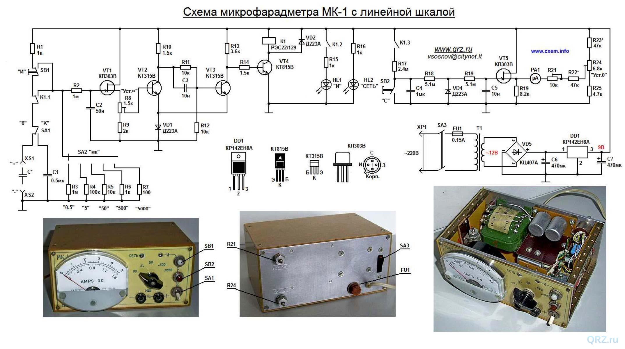

Схема микрофарадометра МК-1
Микрофарадометр предназначен для измерения больших ёмкостей конденсаторов от 0.1мк до 5000мк с точностью не хуже +-5%. Принцип измерения показан на рисунках 1,2.
Способ определения ёмкости конденсатора С*
В первоначальном состоянии С* заряжен до напряжения источника питания, а С4 -пустой. После пуска системы кнопкой SB1, С* начинает разряжаться, а С4 - заряжаться. После окончания разряда С*, прекращается заряд С4. Время разряда и заряда обоих ёмкостей совпадает. Следовательно, по величине напряжения заряда С4. а оно контролируется индикатором РА1, определяем величину ёмкости С*.
В исходном положении подключенный конденсатор С* заряжен через резистор R1 до напряжения источника питания. После краткого нажатия кнопки SB1 начнётся разрядка конденсатора через выбранный резистор, например, R3. Напряжение разряда ёмкости через истоковый повторитель поступает на вход триггера. Срабатывает реле К1 . Реле своими контактами К1.1 поддерживает разрядку ёмкости после отпускания кнопки SB1. Контакты К1.3 подключают питание через резистор R17 на конденсатор С4. Идёт процесс зарядки С4. Вольтметр, собранный по мостовой схеме (VT5,PA1), фиксирует напряжение на этой ёмкости. Контакты К1.2 включают индикатор HL1. После разряда С* до допустимого уровня реле К1 обесточивается. Как видно из рис. 1-2, время разряда С* и время заряда С4 совпадают. Прекращается заряд С4. Индикатор РА1 косвенно при помощи заряда С4 показывает величину ёмкости С*. После отключения С* от прибора индикатор ещё долго будет показывать результат. Для сброса показаний служит кнопка SB2. Конденсатор С1 и переключатель SA1 предназначены для настройки и контроля прибора.
Элементы схемы
Конденсаторы С1 и С4 типа К71-7 или К73-17 с разбросом ёмкостей не более +-1%. Номиналы резисторов R3-R7 должны быть не хуже пяти процентов. Индикатор РА1 может быть с любым током отклонения до 1мА, но лучше всего иметь на 100μА. С1 придётся заменить на 0.1мк. С таким индикатором можно будет замерять ёмкости до10000мк. Реле может быть любое с током срабатывания не более 30мА. Трансформатор Т1 желательно иметь с выходным напряжением (10-12)В и током нагрузки не менее 50мА. Остальные элементы схемы не критичны
Настройку прибора производят согласно рисункам 1-2. Для чего с начало проверить источник питания +9В. Затем произвести балансировку индикатора резистором R24, т. е. установить стрелку на ноль . Переключатель SA1 перевести в положение “ к “. Переключатель SA2 установить в положение 0.5мк. Производим контроль С1 кнопкой SB1. Резистором R8 устанавливаем чувствительность триггера таким образом, чтобы чётко срабатывало реле К1. Резистором R21 установить стрелку РА1 максимальное показания, т. е. 0.5мк. Настройку повторить несколько раз.
