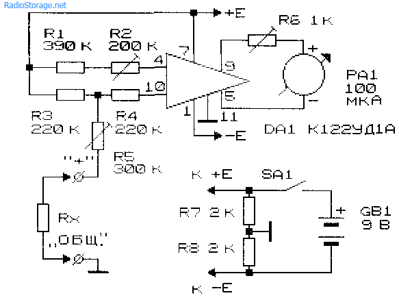

На рис. 24.1 приведена схема устройства со стрелочным индикатором для диагностики БАТ [Рл 11/97-30]. Устройство выполнено на микросхеме К122УД1А {К118УД1А). Внутренняя начинка этой микросхемы (усилителя) представлена на рис. 24.2. Сравнение схем (рис. 24.1 и 24.2) показывает, насколько может упроститься монтаж устройства, если его выполнять не из отдельно взятых элементов, а на основе микросхемы, содержащей готовые узлы и элементы более сложной схемы.

На входе дифференциального усилителя (микросхемы) включен двойной Т-образный резистивный мост. Цепочки резисторов R1+R2 и R3+R4 при разомкнутой измерительной цепи определяют балансировку схемы (при помощи R2 стрелку измерительного прибора устанавливают на нуле). Величину максимального тока (50... 100 мкА) через рамку измерительного прибора ограничивает резистор R6, а через измерительную цепь — резистор R5.

Для диагностического устройства (рис. 24.1) максимальное падение напряжения на объекте измерения составляет около 2 В при токе через измерительную цепь не более 10 мкА. Данное устройство может быть применено также для измерения электрических и неэлектрических величин с использованием соответствующих датчиков (сопротивления, напряжения, температуры, влажности, интенсивности светового потока и т.д.).
Контролируемую цепь подключают к входным зажимам устройства с помощью общего и поискового электродов. Общий электрод изготовлен в виде цилиндра из нержавеющей стали или алюминия диаметром 15 мм и длиной 60 мм и зажимается в ладони диагностируемого. Поисковый электрод из проволоки с радиусом закругления 0,3...0,4 мм выполнен из нержавеющей стали, и им касаются с дозированным нажимом контролируемой БАТ. Замер сопротивления каждой из БАТ необходимо проводить не менее трех раз. Вся шкала принимается за 100%.

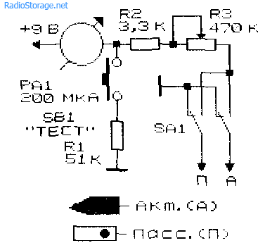

Прибор для поиска или стимуляции БАТ (рис. 24.5) представляет собой простейший омметр [Прибор «Ледия», Латвия]. Последовательно с источником питания включен стрелочный прибор РА1 и токоограничивающие резисторы R2 и R3. Одновременно описываемый прибор можно использовать для воздействия на БАТ, контролируя при этом силу тока. Для смены полярности подаваемого на электроды напряжения предназначен переключатель SA1.

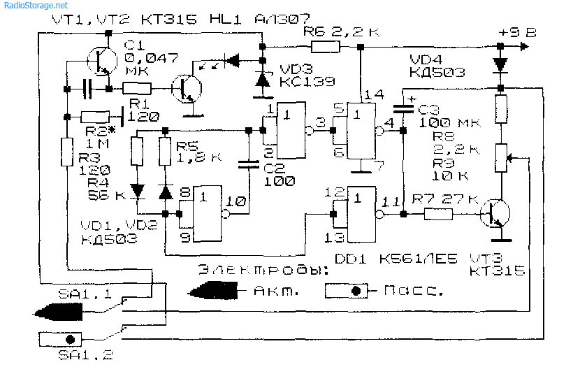

Электроакупунктурный стимулятор с омметром (рис. 24.6), предложенный М. Цаковым и модернизированный В. Козловым, выполнен на КМОП-микросхеме типа К561ЛЕ5 и транзисторном ключе VT1 [Рл 10/92-24]. При помощи конденсатора СЗ и диода VD4 формируются импульсы, амплитуда которых близка к удвоенному напряжению питания. Переводить устройство из режима поиска БАТ в режим стимуляции позволяет переключатель SA1. В режиме поиска омметр на транзисторах VT1 и VT2 (усилитель постоянного тока) подключают к исследуемому участку тела. При касании электродом БАТ загорается светодиод HL1.
