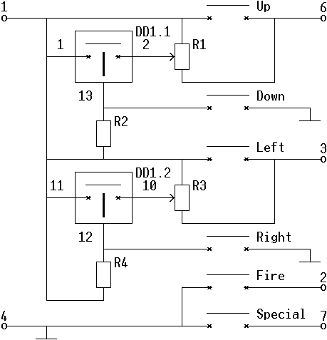

Вариант1: Первый вариант самый простой. Здесь вам понадобятся всего 4 резистора по 100КОм и 4 кнопки: две на замыкание (можно оставить те две, что в джойстике) и две на размыкание. Остальное оставляем, как было.
Вариант2: Схема посложнее, но и возможностей больше (калибровка резисторами):
