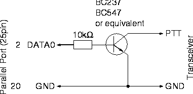

Решение для параллельного (LPT) порта.

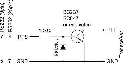

Решение для последовательного (COM) порта.

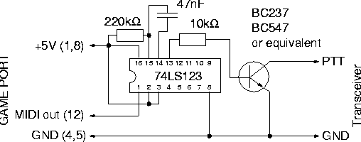

Решение для игрового (MIDI) порта.
Примечание: MIDI порт должен быть MPU401 совместимым.
Старые модели звуковых карт имеют MIDI порт не подходящий для
снятия PTT сигнала.

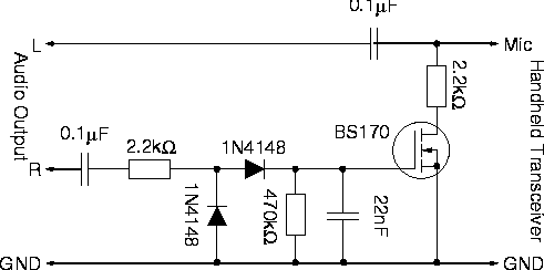

Vox схема, использующая PFx разъёмы звуковой
карты.
Примечание: Vox схема может использоваться только на скорости 1200 бод.
Вы должны установить уровень громкости правого канала
максимально возможным, для того чтобы получить достаточное напряжение
сигнала, чтобы включить уравляющий транзистор.
