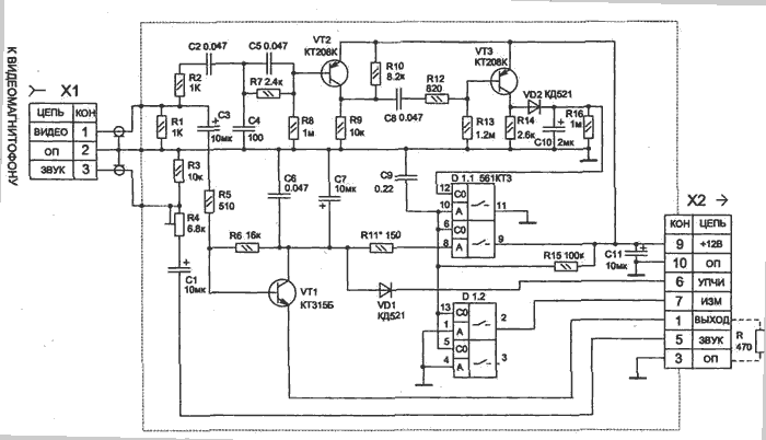

Автоматический НЧ видео вход телевизора.
При просмотре видеокассет видеомагнитофон к телевизору можно подключать через антенный вход или использовать низкочастотный (НЧ) видеовход телевизора. В первом случае происходит двойное преобразование видеосигнала. В магнитофоне видеосигнал преобразуется в высокочастотный, а в телевизоре происходит обратное преобразование. В результате в сигнал вносятся искажения и возрастает уровень шумов, что заметно по качеству изображения на телевизоре при просмотре видеокассет.
Возникают и другие неудобства и проблемы, особенно при подключении импортных видеомагнитофонов к отечественным телевизорам.
Есть второй путь - подключить видеомагнитофон, используя НЧ- видеовход (видеоадаптер) телевизора. К сожалению, большинство отечественных телевизоров, особенно ранних выпусков, не имеют такого устройства, хотя и предусмотрено место для установки.
На рисунке приведена схема простого видеоадаптера для телевизора. Схему не потребуется включать и выключать, так как она включится в работу автоматически при появлении сигнала с подключенного видеомагнитофона. Устройство состоит из коммутатора видеосигнала на микросхеме D1.1 и транзисторе VT1, ключа изменения постоянной времени развертки на D1.2, а также селектора синхроимпульсов на VT2 и VT3 (используется для автоматического включения режима работы с видеомагнитофоном). Сигнал с выхода магнитофона через разделительный конденсатор СЗ и эмиттерный повторитель поступает в модуль радиоканала телевизора. Постоянная составляющая напряжения на эмиттере VT1 отключает работу радиоканала телевизора, и на вход видеоусилителя телевизора поступает только сигнал с видеомагнитофона.
Звуковой сигнал с видеомагнитофона через конденсатор С1 и подстроечный резистор R4 поступает на звуковой вход телевизора. Резистором R4, при работающем видеомагнитофоне можно выставить громкость звука такую же, как и при приеме телевизионных программ. Предварительную проверку собранной схемы удобно проводить, подав импульсы (Т = 64 мкс, tи= 58 мкс) амплитудой 0,5 В от генератора на вход гнезда Х1/1, и проконтролировать их появление на эмиттере VT1 без искажений. Для этого к эмиттеру временно нужно подключить резистор R сопротивлением 470 Ом (показан пунктиром на схеме). Постоянная составляющая напряжения на резисторе при этом должна быть около 6,5 В (контролировать осциллографом). Это напряжение обеспечивает запирание модуля радиоканала телевизора при работе с видеомагнитофоном.
Схема видеоадаптера предназначена для установки в телевизоры моделей ЗУСЦТ. Конструктивно все устройство размещается на одной печатной плате, которая устанавливается в телевизоре на плату А1 модуля радиоканала (МРК-2-5) в разъем ХЗ, если он есть на плате, или же подпаивается к соответствующим контактам платы на месте этого разъема. Гнездо Х1 (любого типа) закрепляется на задней стенке телевизора и соединяется с платой адаптера двумя экранированными проводами длиной около 40 см.
Данный видеоадаптер можно использовать и для подключения простейшего бытового компьютера к телевизору. Для этого на вход видеоадаптера через ограничительный резистор 0.1...1 кОм (подобрать при подключении) подается синхросмесь сигналов с выхода компьютера.
