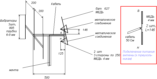

Направленная антенна на диапазон 144-146МГц.
Перечень усилителей для антенны:
2 треугольника - 6Дб
2 треугольника + бат - 8Дб
2 треугольника + бат + 2 вибратора - 12Дб
2 треугольника + бат + 3 вибратора - 18Дб
Разработка и оформление Андрея Александровича Борисенко aka ICE.
