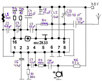

Передатчик на микросхеме Motorola MC2833.
Рабочая частота: 65-108 мГц
Напряжение питания: 4-9 вольт
Потрябляемый ток: 3 мА
Дальность: 25-300 метров
Наладка производится с помощью вклычённого и настроенного на предполгаемую частоту приемника. Постепенно изменяя расстояние между витками L1 настроить на приемник, что проявится сильным аккустическим резонансом. Отдаление передатчика от приемника позволит услышать звуки, управляемые микрофоном.
Конденсатор С9 настроить по максимуму излучения.
для 88-96 мГц L1-10 витков L2-11 витков провода 0.8 мм диаметр намотки 3.5 мм
для 65-74 мГц L1-12-13 витков
Для различных типов микроэлементов подобрирать R6.
Собранную плату целесообразно экранировать.
Для максимального КПД подобрать антенну в соответствии с частотой известными меотдами.
