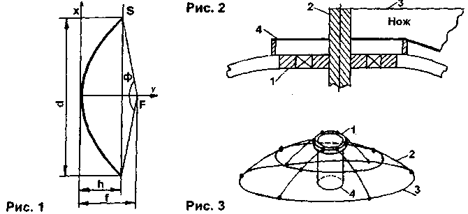

    Прежде всего нужно определить, какой облучатель имеется в наличии у радиолюбителя. Обратимся к рис.1 и определим, какие параметры характеризуют антенну. Во-первых, это ее диаметр d (как правило, им и задаются в начале расчета). Наикратчайшее расстояние от фокуса антенны (в фокусе располагается облучатель конвертера, либо второе зеркало в случае двухрефлекторной системы) до .рефлектора антенны называется фокусным расстоянием f. Глубина зеркала h - наибольшее расстояние от плоскости раскрыва рефлектора S до самого рефлектора антенны. Угол апертуры Ф - угол, под которым видна плоскость раскрыва зеркала антенны S из ее фокуса F. При этом они связаны следующими соотношениями.
    Отношение f/d определяет параметры вашего облучателя. Обычно f/d лежит в пределах 0,3...0,5. Чем больше это отношение, тем меньше h и тем меньше расход материалов на изготовление ПА (при некоторой потере коэффициента усиления Ку). Если вы имеете облучатель с f/d=0,3 и хотите снизить расходы, то приобретите облучатель с f/d=0,5, а лучше всего приобрести облучатель с изменяемым f/d.
    Сначала по формуле(2)вычисляют зависимость у от х (принимающего значения от 0 до d/2) и составляют таблицу. Получившиеся значения переносят на миллиметровку и строят параболу. Далее ее наклеивают на лист стали толщиной 5 мм и выпиливают по линии параболы. Таким образом получается нож (необходимо строго соблюдать его форму, т.к. от этого в большой мере зависит конечный результат и качество ПА). Затем, в соответствии с рис.2, следует подобрать стержень 2 и подшипник 1 подходящих размеров (3 - нож). При этом нож укорачивают на половину диаметра стержня 2 и приваривают к нему соосно. В соответствии с рис.3 изготавливают каркас из стального прутка диаметром 8...10 мм (сваркой). При этом ребра 2 приблизительно выгибают по ножу. В вершину каркаса вваривают подшипник.
    Устанавливают каркас на ровной площадке, при этом под подшипник 1 (рис.3) необходимо вертикально установить трубу 4 с внутренним диаметром, большим чем диаметр подшипника 1. Все пространство под каркасом заполняется щебнем или битым кирпичом.
    Установив на подшипник шайбу 4 (рис.2) диаметром, чуть большим чем диаметр подшипника, и высотой, равной толщине будущей ПА (например для ПА диаметром 2 м толщина равна 25 мм), вставляют в подшипник нож. Замешивают бетонный раствор цемент-песок до густой консистенции, накладывают его на каркас и выравнивают ножом. Высушивают полученную матрицу в течение 3...5 суток. На третьи сутки (при сухой погоде) затирают образовавшиеся трещины алебастром и зачищают наждачной бумагой, контролируя качество поверхности ножом. Следует заметить, что если вы планируете использовать матрицу неоднократно, поместите между ней и землей два-три слоя рубероида, чтобы она не разрушалась от влаги. Также не советую использовать рекомендацию из [2] по изготовлению матрицы из глины, т.к. этот материал при просушке дает много трещин, и полученная матрица недолговечна.

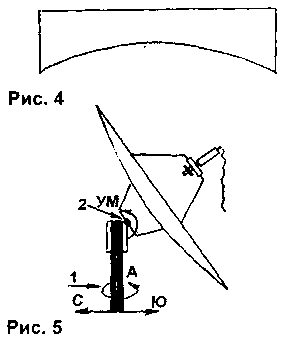

    Второй вариант ПА (сетчатый) описан в [3]. Для нее изготавливают шаблон (рис.4), параметры которого рассчитывают по формуле (2). По нему изгибают радиальные параболы из толстой медной проволоки. Толщина проволоки выбирается исходя из диаметра антенны. Например для антенны диаметром 1,5 м берут проволоку диаметром 4...5 мм. Также необходимо изготовить круговые пояса. Диаметр поясов меняется с шагом 10...30 см. Места пайки поясов к радиальным параболам вычисляются по формуле (1). После изготовления каркаса его обтягивают мелкоячеистой медной сеткой, которую припаивают к нему. Следует заметить, что чем больше диаметр ПА, тем толще провод, из которого ее изготавливают, и тем труднее его паять (при использовании провода диаметром больше 7 мм желательна контактная сварка).

    Угол расположения угломестной оси 2 (рис.5) вычисляется по формуле:

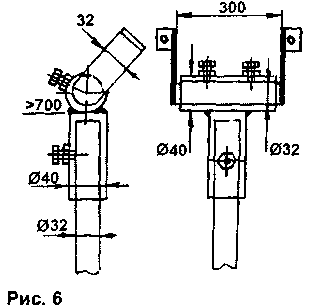

    Конструкция подвески произвольная. Размеры ее зависят от диаметра антенны. Например для антенны диаметром 1,2м ОПУ изготавливают в соответствии с рис.6.

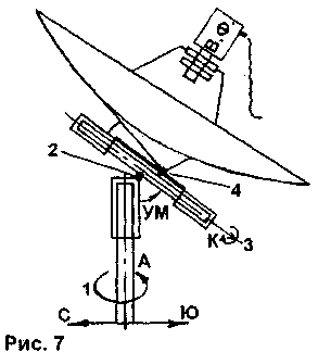

    Указанный тип ОПУ используется в основном с офсетными ПА и прямофокусными ПА малого диаметра. Так как антенны большого формата имеют больший вес, их неудобно перестраивать относительно двух осей. Поэтому для них используют другой тип ОПУ - полярный (рис.7). В нем имеется четыре оси вращения - А (1), УМ(2), полярная (3) и корректирующая (4). Для ориентирования антенны необходимо, чтобы плоскость, которой принадлежат полярная ось и ось рефлектора, лежала в плоскости азимутальной оси 1 и направления на юг, отмеченного в истинный полдень. Для определения направления вбивают в землю небольшой штырь, и каждые 20...30 минут отмечают положение тени, отбрасываемой штырем. Наикратчайшее расстояние от конца штыря, вбитого в землю, до линии, пройденной тенью конца штыря, и является направлением на юг.
    Далее устанавливают угол оси УМ (2) равным географической широте места приема в градусах. Устанавливают угол К корректирующей оси (4)
    Затем полярную ось (3) поворачивают на угол
    где ф -долгота места приема; Фисз - местоположение спутника на ГСО (если в.д. то (Фисз>0, если з.д., то Фисз<0).
    Как можно заметить, в случае полярной подвески для перестройки со спутника на спутник используется только полярная ось (что и дало название этому типа ОПУ). Следовательно, упрощается перенастройка антенны. Диапазон перестройки лежит в пределах ±40° относительно южного направления. Но за простоту в эксплуатации платят усложнением механизма ОПУ.

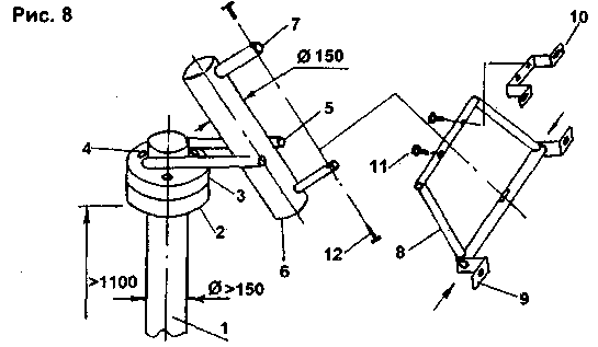

    На рис.8 приведен один из многочисленных вариантов полярной ОПУ.
    Размеры указаны для ПА диаметром 2 м. К трубе 1 приваривается фланец 2. Сверху надевается фланец 3, который свободно вращается вокруг своей оси. В фланцах имеются отверстия 4 для их взаимной фиксации. К верхнему фланцу приваривают две трубы 5 диаметром 40 мм и длиной 60 см. К этим трубкам двумя болтами крепится труба 6 длиной 80 см. К трубе 6 приваривают две трубы 7 диаметром 40 мм и длиной 25 см. К трубам 7 крепится трапеция 8 посредством винтов 12 (трапеция изготавливается из труб диаметром 25..32 мм). К трапеции посредством скоб 9, 10 (очень прочных) крепится рефлектор антенны, при этом в нижнюю трубу трапеции вставляют штифт с резьбой на концах, а скобу 10 крепят к верхней трубе трапеции посредством винтов 11, которыми регулируется корректирующий угол. Угломестная и полярная оси регулируются с помощью тальрепов (на рисунке не показаны для упрощения). Важно расположить их таким образом, чтобы они были доступны и не мешали доступу к конвертеру, имеющему обратноотражающий облучатель. Не советую приспосабливать всяческие позиционеры, актуаторы и другие средства дистанционной настройки, применение которых оправдано лишь в случаях использования малоформатных ПА. При изготовлении ПА необходимо обеспечить минимальный люфт всех соединений, т.к. болтанка антенны на ветру плохо сказывается на приеме, а также приводит к быстрому разрушению ОПУ.
