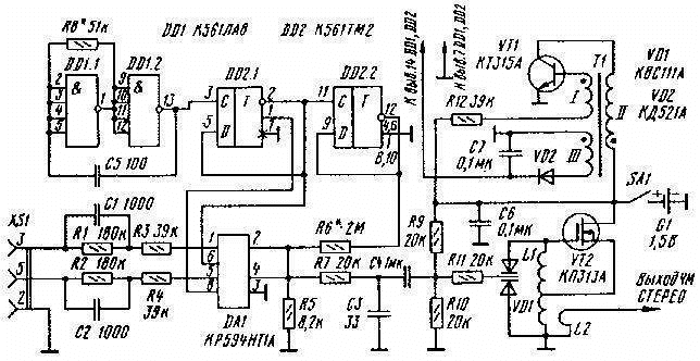

Схема стереопередатчика.

Принципиальная схема стереопередатчика приведена на рисунке. Он состоит из задающего генератора на микросхеме DD1, делителя частоты вырабатываемых генератором импульсов на микросхеме DD2, балансного модулятора на микросхеме DA1 и ЧМ УКВ генератора на транзисторе VT2. Транзистор VT1 работает в каскаде преобразователя напряжения для питания цифровых микросхем.
Задающий генератор генерирует сигнал частотой 76 кГц, которая устанавливается подбором номинала резистора R8, На выводах 1, 2 микросхемы DD2 делителя частоты присутствуют парафазные импульсы частотой 38 кГц, а на выводе 12—импульсы пилот-тона с частотой 19 кГц. Последние через резистор R6 поступают на выход балансного модулятора на микросхеме DA1.
Входной стереосигнал с разъема XS1 (его эффективное значение должно быть равно 250 мВ) поступает на цепь предыскажений C1C2R1—R4. При указанных на схеме номиналах ее постоянная времени составляет около 50 мкс. Входное сопротивление входа ствреосигнала на частоте 1000 Гц - около 47 кОм. Комплексный стереосигнал (его амплитуда невелика — около 1 мВ), выделившийся на резисторе R5, через фильтр НЧ, ослабляющий высшие гармоники поднесущей R7C3, поступает на варикапы VD1, обеспечивающие модуляцию сигнала УКВ генератора. УКВ генератор выполнен по схеме индуктивной трехточки с использованием проходной емкости МОП-транзистора VT2.
Преобразователь напряжения представляет собой простейший трансформаторный генератор с выпрямителем на элементах VD2C7. Его выходное напряжение (около 5В) используется для питания цифровых микросхем. В зависимости от конкретного экземпляра полевого транзистора VT2 ток, потребляемый всем устройством, составляет 2...3 мА при выходкой мощности передатчика 200..500мкВт.

При монтаже использовались резисторы МЛТ-0.125, конденсаторы КМ5 и К10-47. Входной разъем СГ-5, выключатель питания МТ-1 (или любой малогабаритный тумблер). Трансформатор Т1 выполнен на кольцевом магнитол роводе К12х6х5 из феррита М2000НМ1. Обмотка НЕ намотана непосредственно на ферритовом кольца виток к витку и содержит 200 витков провода ПЭВ-2 0,1, обмотки I и II намотаны внавал поверх обмотки III и содержат соответственно 10 и 40 витков того же провода. Катушка L1 — бескаркасная, она состоит из 7 витков провода ПЭВ-2 0,44 с отводом от 3-го витка, считая от заземленного вывода. Внутренний диаметр ее намотки 4 мм. Катушка L2 содержит 1 виток того же провода, что и катушка L1. Ее следует разместить соосно катушке L1 и по возможности ближе к ее заземленному выводу. В качестве антенны можно использовать отрезок монтажного провода длиной 0,8 м, скрученный для компактности в спираль.
Наиболее ответственной частью стереопередатчика является УКВ генератор, в который входят элементы VT2, VD1, L1, L2, С6, R11, а также соединительные и общий провода. Последний должен занимать возможно максимальную площадь печатной платы. Чтобы не создавать помех телевидению, частота генератора должна лежать в диапазоне 88...108 МГц, при этом все его детали следует разместить возможно компактние. Транзистор генератора должен иметь ток стока не менее 1...1,5мА (при замкнутой накоротко катушке L1).
Для налаживания стереопередатчика необходим осциллограф и промышленный стереоприемник с диапазоном 88...108 МГц, Сначала следует убедиться в наличии напряжения питания на микросхемах и при его отсутствии добиться генерации в преобразователе напряжения. Скорее всего для этого потребуется перепаять выводы обмотки II трансформатора Т1. Напряжение питания на выводах 14 элементов DD1 и DD2 должно быть не менее 4 В. Измерять это напряжение обычным авометром бесполезно в виду шунтирования им измеряемой цепи. Далее нужно убедиться в наличии импульсов на выводах цифровых микросхем. Импульсы на выходе делителей должны быть прямоугольными и иметь частоту следования 38 и 19 кГц, При необходимости нужную частоту можно установить подбором номиналов конденсатора С5 и резистора R8.
Частоту УКВ генератора контролируют по промышленному приемнику. Если сте-реоиндикатор приемника срабатывает нечетко, нужно уменьшить номинал резистора R6.
И в заключение хотелось бы отметить, что при увеличении напряжения источника питания до 4,5 В необходимость в преобразователе напряжения отпадает. Выходная мощность ВЧ генератора может при этом возрасти до 10 мВт, Для сохранения величины девиации частоты в указанном случав рекомендуется уменьшить сопротивление резистора R7 до 2 кОм. Описанный автором стереопередатчик работал совместно с проигрывателем Unitra G-602, имеющим выходное напряжение 250 мВ. В качестве приемника использовался приемник — телефоны фирмы "Sony" с диапаэоном 88..108 МГц.
