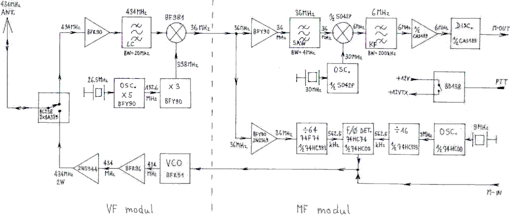

Блок-схема

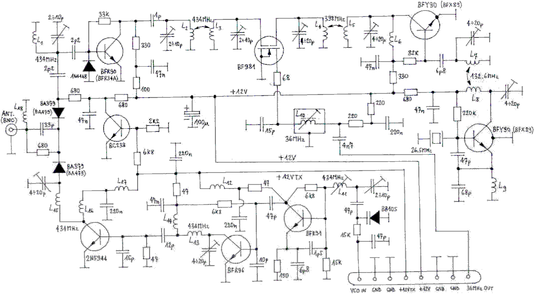

RF внешний интерфейс

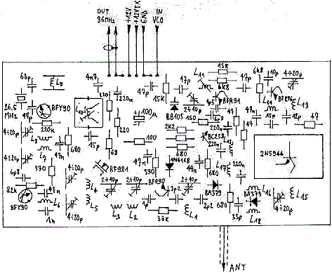

RF внешний интерфейс (расположение элементов)

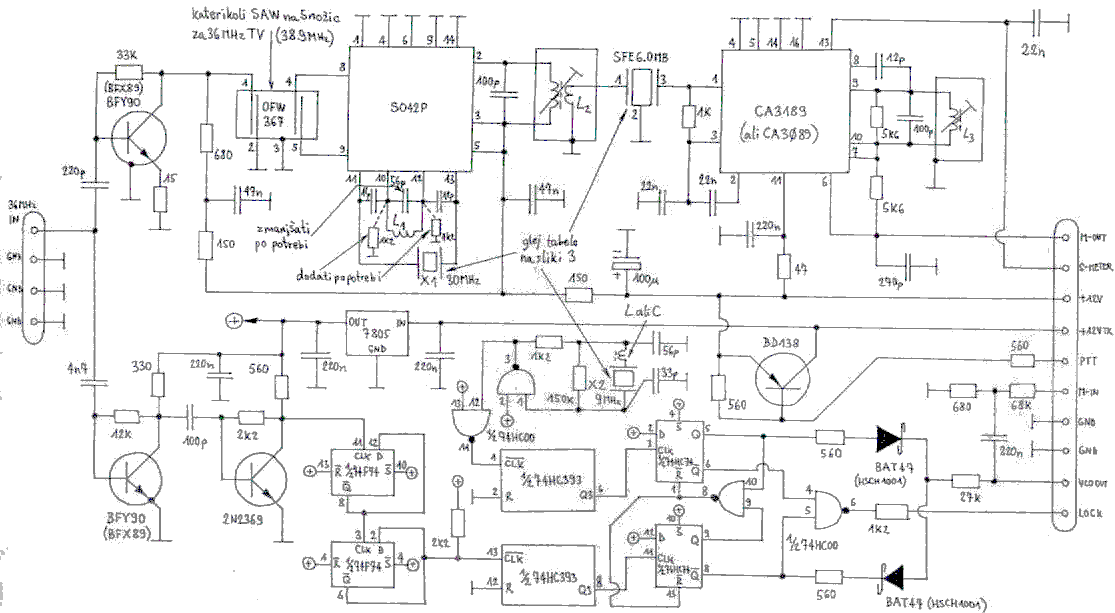

IF модуль

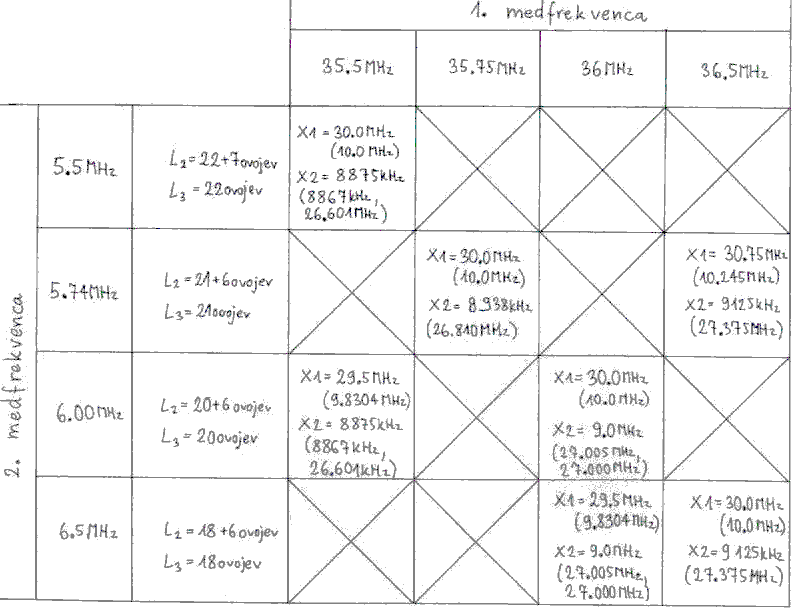

Доработка IF модуля
Кварцевый фильтр

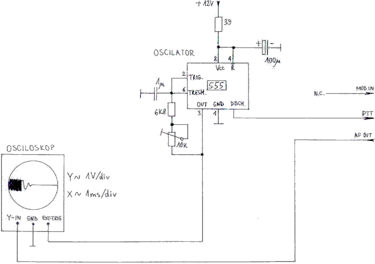

Проверка модуляции
