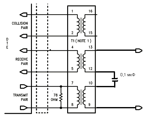

В сознании возникает простейшая схема работы.
Надо сразу сказать, что именно это решение не проверялось, и на практике скорее всего, потребуются некоторые доработки. Лучше воспринимать эту схему как демонстрацию концепции, а не руководство к действию.

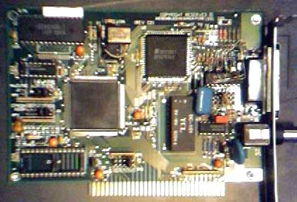

Вот как выглядит доработанная ethernet-карта. Ничего особо страшного на ней не видно.
Автор доработок не мог ограничиться малым, поэтому на сетевом адаптере сделана дополнительная грозозащита и увеличена "дальнобойность".

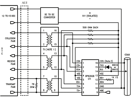

Вот реальная схема переделок. Относится к типу карты, показанному выше, и не претендует на абсолютную универсальность.

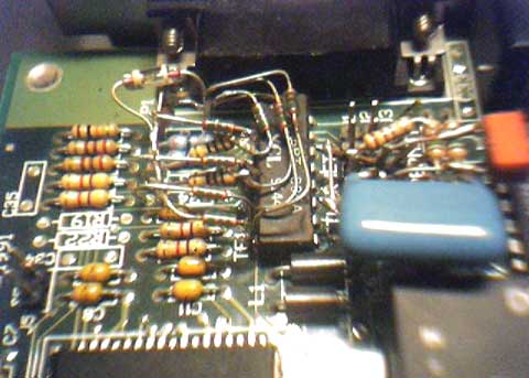

Диоды посередине рисунка - по сути стандартная грозозашита. Ничем особым не отличается, только установлена в непривычном месте. КС175, показанный справа, служит тем же целям.
Вот как это выглядит "в реале".
Элемент F, показанный на схеме - плавкий предохранитель. Почему сделано именно так, для меня то же загадка. У меня так есть подозрение, что именно такой элемент оказался в нужный момент под рукой.
Конденсатор C призван бороться с постоянной составляющей, которая может появиться при такой переделке. Резисторы, показанные слева, судя по всему, согласовывают нагрузку. Почему сделано именно так, а не иначе - вопрос к автору схемы.

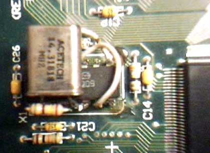

Делается это перепайкой кварца. Результат показан на фотографии.
Что же получилось в итоге? Устройство, cпособное выдать при соединении точка-точка 5 мегабит на 300-500 метров по обычному кабелю, и до 1 километра по специальному, типа П-296. При необходимости увеличить расстояние можно попробовать еще понизить скорость.
