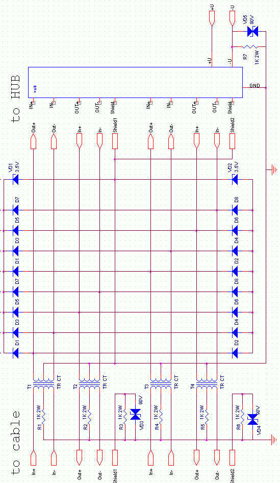

Грозозашита UTP на трансформаторах.
Автор "трансформаторной" версии, Bobby. Вот и схема трансформаторной защиты. Сразу на 2 порта.
Для входных цепей применено "мягкое" заземление - через резистор и стабилитрон, для большей надежности можно еще разрядник поставить вольт на 70. Но не ясно пока, есть ли в нем смысл. А цену он увеличит наверняка.
Трансформаторы намотаны на броневом сердечнике ТВ20 12х4 проводом от витой пары (МГТФ хоть и выглядит надежнее, но мотать им - редкое удовольствие), 4х7 витков (или 2х14). Два порта приведены сразу специально, что бы было видно, что в защите общее, а что - свое. Пришлось, правда, схему из-за этого развернуть, иначе на лист не помещается никак.
Скручивать экраны разных проводов нельзя, и жестко землить провод с двух сторон не рекомендуется. Поэтому и применено "мягкое" заземление - и токам не даст разгуляться, и напряжению не позволит "прыгать", и колебания нехорошие гасить будет.
Хаб имеет общий контур, куда соединяются экраны проводов, гальванически развязанный со схемой. Скорее всего, этот контур и "землю" схемы желательно связать, что бы они друг относительно друга не менялись. Тогда точно ничего не должно пробить.
Остается добавить, что защита установлена автором на 200 метровом пролете, провод П-296.
