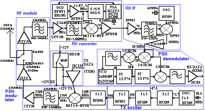

Как уже упомянуто, PSK трансивер позволяет много различных проектов, которые должны быть исследованы. В первых четырех опытных образцах я получаю прямую PSK модуляцию передатчика в сбалансированном миксере, работающем в заключительной частоте 2.36GHz.
Использование приёмника удваивают downconversion к 75MHz и затем к 10MHz, где выполняется PSK демодуляция. Фронт RF конец для 2.36GHz использует относительно новые SIEMENS полупроводники в пакетах SMD, первоначально развитых для сотовых телефонов, работающих на 900MHz и 1.8GHz.
Передатчик включает цепочку умножения, запускающую с 18.4MHz фундаментальный резонанс xtal. Тот же самый BFX89 транзистор генератора используется как 4х кратный множитель, чтобы получить 73.7MHz. Цепочка множителя тогда следует с другим BFX89 (147.5MHz), все же за другим BFX89 (295MHz), BFR91 (590MHz / + 10dBm) и BFR96 (1180MHz / + 10dBm). 1180MHz курьер применяется к гармонике сбалансированный миксер с четверкой schottky диод BAT14-099R, который производит относительно -5dBm PSK модулируемый сигнал в 2360MHz после необходимой фильтрации.
Сигнал PSK в 2360MHz сначала усилен CFY30 относительно +12dBm и затем CLY2 относительно +27dBm. Выключатель антенны использует ряд, скрепляют диод BAR63-03W и шунтирующийся PIN диод BAR80. Рессивер использует CFY35 как первую RF amp, сопровождаемый CFY30 во второй стадии. Первая downconversion выполнена BAT14-099, удваивают schottky диодный гармонический миксер, питаемый LO PLL создание синтезатора 1147.5MHz.
IF цепочка включает две стадии усиления в 75MHz (BFR90 и BF981), второй миксер к 10MHz (BF981) и IF усилитель/ограничитель (CA3189). PSK демодулятор - squaring-loop, напечатают демодулятор. Главный демодулятор функции выполнен воротами exclusive-OR (74HC86) используемые как множители частот и миксеры. VCO использует два 2N2369 транзисторы и 74F74 (двойные D-шлепающие звуки) разделитель частоты.
Все модули RF 2.36GHz приемопередатчика помещены в огражденные рамки, сделанные из 0.5mm толстой медной пластины. Форма этих рамок довольно удлинена (40mm ширина) чтобы избежать внутренних резонансов. Там находятся всего семь таких рамок ограждения в одном приемопередатчике, поэтому трансляция такого радио требует много работы и терпения. Единственный неогражденный модуль - интерфейс SuperVozelj. Цифровые сигналы сохраняются на уровнях TTL, но вводы и выводы имеют 75-ohm завершения в регистре, приемопередатчик установлен близко к антенне, чтобы избежать микроволновых потерь кабеля.
1.2288Mbit/s приемопередатчик также требует интерфейса в SuperVozelj стороне, интерфейс, который имел обыкновение называться "модемом" в более низких разрядных нормах. Интерфейс включает 75-ohm драйверы и приёмники, немного - синхронизация DPLL и шифратор/дешифратор. Проект DPLL - вставка DPLL, что только требует 8-разовый, выше синхронизируют частоту (9.8304MHz) использование обычного 74HCxxx логика, хотя обеспечивает разрешающую способность/256 обычным DPLL с 315MHz часами. Шифратор/дешифратор был добавлен по двум причинам: обеспечивать гладкую деградацию связи в случае распространения мультипути и понижать DC требование сцепления, которое усложняет, и УКВ и PSK проекта приемопередатчика.
