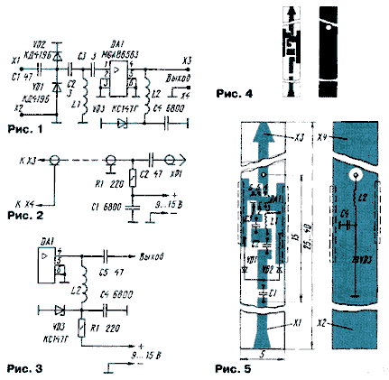

Предлагаемый для повторения радиолюбителями антенный усилитель дециметрового диапазона (21-й - 69-й телевизионные каналы) имеет очень малые размеры благодаря использованию миниатюрной микросхемы. Этим он существенно отличается от рассмотренных ранее на страницах журнала. С развитием телевизионного вещания на ДМВ возрастает интерес радиолюбителей к антеннам и антенным усилителям этого диапазона, а наличие в продаже разнообразной элементной базы позволяет разрабатывать антенные усилители очень миниатюрными. Как правило, их выполняют на малошумящих биполярных, реже - на полевых транзисторах. В настоящее время стали доступными также интегральные микросхемы, на которых можно собрать сверхминиатюрные малошумящие антенные усилители ДМВ. Примером может служить монолитная арсенид-галлиевая интегральная микросхема МGA86563, выпускаемая фирмой HEWLETT-PACKARD. Она представляет собой широкополосный СВЧ усилитель с полосой рабочих частот от 0,5 до 6 ГГц.
Выпускают микросхему в двух корпусах: SOT-143 и сверхминиатюрном SOТ-363. Стоимость микросхемы в сверхминиатюрном корпусе ниже и равна нескольким долларам. Правда, в таком исполнении равномерный коэффициент усиления во всем интервале рабочих частот микросхемы (до 6 ГГц) получить затруднительно, но для антенного усилителя ДМВ (до 900 МГц) это и не требуется. Особенность микросхемы - поступление питающего напряжения на нее через выходной вывод. Это позволяет использовать ее в антенном усилителе с подачей напряжения питания по выходному кабелю без каких-нибудь специальных схемных решений. Для построения на такой микросхеме малошумящего антенного усилителя в общем случае требуется минимум деталей. Однако такой подход, по мнению автора, нельзя считать правильным. Дело в том, что, как и все микросхемы СВЧ диапазона, MGA86563 очень чувствительна к зарядам статического электричества, перегрузкам по входу и превышению напряжения питания. Это характерно именно для антенных усилителей, поэтому необходимо принять меры для защиты микросхемы от вредных факторов. Усилитель при этом, конечно, немного усложнится, но зато повысится надежность его работы. ![]() Принципиальная схема усилителя, предлагаемого автором, изображена на рис. 1. На его входе установлены диоды VD1, VD2, которые защищают микросхему от электрических разрядов и мощных радиосигналов. Фильтр ВЧ С2L1C3 с частотой среза около 450 МГц подавляет сигналы с более низкими частотами и тем самым также защищает микросхему от мощных низкочастотных сигналов. Выход микросхемы подключен непосредственно к выходу усилителя и кабелю снижения (контакты Х3, Х4). Для защиты выходной цепи от перегрузки по напряжению или от напряжения отрицательной полярности на выходе через дроссель L2 включены конденсатор С4 и стабилитрон VD3. Эти небольшие усложнения усилителя позволили в значительной мере защитить микросхему от воздействия вредных факторов. Если усилитель планируется разместить вблизи антенны, то питать его рекомендуется через кабель снижения от стабилизированного источника питания (9...15 В) обязательно через токоограничивающий резистор, как это показано на рис. 2. При размещении усилителя вблизи телевизора или в другом месте жилого помещения напряжение питания подают в соответствии со схемой на рис. 3. Все детали усилителя можно разместить на печатной плате из двустороннего фольгированного стеклотекстолита толщиной 1 мм и размерами 5x(25...40) мм. Эскиз проводников печатной платы представлен на рис. 4, размещение элементов - на рис. 5. Одна из сторон платы оставлена металлизированной и соединена с общим проводом другой стороны фольгой по краю платы (показано штриховой линией). Большинство деталей размещено с одной стороны платы, а элементы L2, C4 и VD3 - с другой и соединены с остальными через отверстие. Внешний вид обеих сторон платы показан на рис. 6. В усилителе могут быть применены малогабаритные конденсаторы для поверхностного монтажа К10-17, К10-42 или аналогичные зарубежного производства. Катушка L1 содержит четыре витка, а L2 - 15 витков провода ПЭВ-2 0,2, намотанных на оправке диаметром 1,5 мм. Конденсаторы С1 - С3 установлены на плате "лежа", а С4 - "стоя". К последнему припаяны выводы стабилитрона VD3 и катушки L2. Так как размеры платы и всех элементов очень малы, монтаж следует проводить слабо разогретым паяльником, жало которого остро заточено, и желательно легкоплавким припоем. Паяльник, плата и монтажник должны быть "заземлены" для того, чтобы исключить порчу микросхемы зарядами статического электричества. Если окажется, что нижняя частота принимаемого интервала будет выше 500 МГц, то следует увеличить число витков катушки L1. После монтажа и проверки работоспособности усилителя все детали для прочности и защиты от воздействий окружающей среды покрывают слоем эпоксидного клея. При использовании усилителя на открытом воздухе его помещают в защитный корпус в виде пластмассовой трубки с внутренним диаметром 5, внешним диаметром 7...8 и длиной 18...25 мм. Корпус с небольшим трением надевают на плату так, чтобы он закрывал детали. После этого пустоты внутри трубки аккуратно заливают эпоксидным клеем, а затем весь усилитель, кроме мест, к которым припаивают кабели, покрывают слоем влагостойкой краски или лака. Усилитель, собранный по этой схеме и на такой плате, обеспечивал усиление 19...20 дБ при неравномерности коэффициента передачи во всем диапазоне ДМВ не более 3 дБ. Установить усилитель можно в любом месте в разрыв кабеля снижения антенны. При этом места пайки и открытые части кабеля следует надежно защитить от окисления и попадания влаги влагостойкой краской или лаком. В заключение следует отметить, что область применения этой микросхемы не ограничена только рассмотренным случаем. Ее можно использовать и в ряде других конструкций. Радио №4, 1999 |
