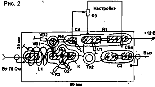

Предложенный в [1] усилитель на полевом транзисторе с барьером Шоттки (ПТШ) был опробован для приема слабых ТВ сигналов и показал фантастические результаты. Так, еле различимое изображение 9-го канала Каменск-Шахтинского ретранслятора (100 км) при подключении данного усилителя восстанавливалось почти до нормального. Для примера, двухкаскадный усилитель на транзисторах КТ3132 не давал даже близко такого эффекта. ![]() Адаптированная для приема TV схема показана на рис.1. Усилитель является резонансным и перестраивается от 6-го до 12-го каналов резистором R3. Катушка LI - бескаркасная и содержит 5 витков провода ПЭВ 0,7 на оправке диаметром 7 мм. Отвод - от 1-го витка снизу. Надо сказать, что ПТШ очень чувствительны к статическому электричеству, наводкам сети и перегрузкам по входу. Хотя затвор транзистора и соединен с корпусом через катушку L1, попадание на вход X1 даже очень небольшого заряда (от расчески например) вызывает его пробой. Поэтому рискованно подключать случайные антенны, особенно с разрезным вибратором. Центральная жила питающего кабеля должна быть соединена по постоянному току с экраном, а он, в свою очередь, - с несущей мачтой. Печатная плата усилителя показана на рис.2. ![]() Усилитель можно изготовить широкополосным (рис.3), включив на вход широкополосный трансформатор Т1 с коэффициентом трансформации 1:9. Т2 предназначен для согласования выходного сопротивления усилителя с сопротивлением кабеля, что повышает КПД по сравнению с включением, показанным на рис.1. В усилителе не обязательно применять мощные ПТШ как в [I], вместо них почти так же хорошо работают такие как ЗП325 (АП325). Трансформатор Т1 намотан на кольце К7х4х2 100 НН и содержит 4 витка в три провода ПЭВ 0,2. Т2 - на таком же сердечнике 4 витка в два провода. В обеих схемах К - ферритовая бусинка, одетая на вывод стока для предотвращения самовозбуждения на СВЧ. ![]() Для эксперимента можно заменить ПТШ на обычный малошумящий ПТ КП312А (с соответствующей коррекцией R1 и R2). Разница в работе более чем убедительна. Литература: S.Franklin (WВ5KGL).//Радиолюбитель. - 1992. - N3. - С.46 - 47. А.РЫЖКИН |
