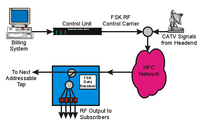

Системы с адресуемыми ответвителями и сплиттерами
На Западе в последнее время стали популярными системы ограничения доступа,
использующие адресуемые устройства – ответвители и сплиттеры. От обычных
направленных ответвителей и делителей (сплиттеров) они отличаются тем, что перед
каждым абонентским выходом установлен электронный ключ. Каждый ключ имеет свой
уникальный идентификационный номер и может управляться индивидуально с головной
станции. Структурная схема кабельной сети с адресуемыми ответвителями приведена
на рисунке.
Рис.2. Система с адресуемыми ответвителями
На головной станции располагается компьютер (Billing Computer –
"бухгалтерский компьютер"), на котором ведется учет платежей абонентов. Данные,
необходимые для подключения (отключения) абонентов в последовательном виде
(RS232) передаются в управляющий прибор (Control Unit), который формирует поток
данных для активизации электронных ключей. Для передачи данных используется
отдельная несущая частота. Сигнал данных активизации просто суммируется с
выходным сигналом головной станции, поэтому для установки такой системы не
требуется изменять конфигурацию самой головной станции, достаточно добавить
единственный сумматор (комбайнер). В корпусе каждого ответвителя или
разветвителя находится приемник данных, настроенный на фиксированный канал –
канал передачи данных активизации. Данные с выхода приемника поступают в
специальный чип, который распознает команды на активизацию "своих" электронных
ключей и подключает (или отключает) тех или иных абонентов. Чтобы ключ постоянно
находился в активном состоянии, необходимо, чтобы его статус постоянно
подтверждался, т. е. команда на активизацию ключа должна поступать от
управляющего прибора не единожды, а периодически, не реже, чем через
определенное время. Оборудование для кабельных сетей с адресуемыми ответвителями
производит, например, канадская компания .

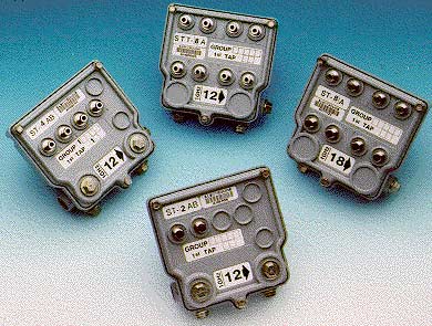

Рис. 3. Адресуемые ответвители фирмы Electroline
В простейшем случае на каждом абонентском отводе установлен только один
электронный ключ, и доступ абонента к кабельным каналам организуется по принципу
"все или ничего". Такие ответвители получили название адресуемых ответвителей
1-го уровня (1-tier taps). В ответвителях второго уровня (2-tier taps) на каждый
отвод предусмотрены два электронных ключа, один из них подключает абонентский
отвод к входу непосредственно, а второй – через отрицательный фильтр. Таким
образом, доступ абонента организуется по принципу "отключен / только базовый
пакет / базовый пакет + дополнительный пакет". Еще более интеллектуальные
направленные ответвители производит американская компания . Оборудование для таких
систем стоит сравнительно дешево и предоставляет оператору возможность
контролировать доступ к кабельным каналам каждого абонента. С другой стороны, в
жилище абонента не устанавливается никакого оборудования, кроме телевизора.
Кроме того, следует заметить, что сигнал опять-таки не кодируется,
следовательно, отсутствуют потери качества, неизбежные при любых преобразованиях
сигнала. Однако ушлый российский кабельщик, видимо, уже смекнул, что в нашей
стране такое оборудование вряд ли найдет применение. Пирату достаточно лишь
врезать в субмагистральную (стояковую) линию рядом с адресуемым ответвителем

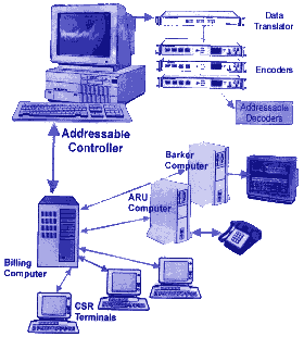

стоит рассмотреть лишь возможности и принципы построения этих систем. На рисунке изображена структурная схема головной части типичной системы кодирования. Назначение компонентов системы:
Рис. 4. Типичная система адресного кодирования
- Системный контроллер (System Controller, Addressable Controller) –
IBM-совместимый компьютер, находится в работе постоянно и управляет работой
канальных кодеров, выдавая в реальном времени сведения об изменении статуса
каждого декодера.
- Формирователь сигнала данных (Data Translator) – один на все кодируемые
каналы. Этот прибор обеспечивает преобразование асинхронных последовательных
данных с выхода компьютера (RS232) в формат, воспринимаемый канальными
кодерами. Сигнал для активизации ("размораживания", refresh) абонентских
декодеров передается одним из двух основных способов: в сигнале каждого
кодируемого канала (in-band, в кадровом гасящем импульсе видеосигнала или на
поднесущей дополнительного канала звука) или на отдельной несущей (как
правило, с частотной модуляцией). Формирователь может быть конструктивно
выполнен в виде отдельного прибора для установки в 19" стойку, а может входить
в состав головного видеопроцессора (системы General Instrument)
- Канальные кодеры (Encoders) – по одному на каждый платный канал. Кодер
скремблирует видео (иногда и аудио) сигнал и вводит в него данные управления
декодерами, поступающие от формирователя. Кодер может быть подключен
непосредственно перед модулятором головной станции, а может подключаться к
модулятору и по ПЧ 38,9 МГц (для SECAM) – это зависит от применяемой
технологии скремблирования. Конструктивно кодеры могут быть выполнены в виде
отдельных приборов для установки в 19" стойку, а могут быть объединены в одном
приборе с формирователем.
- "Бухгалтерский" компьютер (Billing Computer). На этом компьютере ведется
учет абонентов и их платежей, производится выписка счетов и подготовка рабочих
файлов для системного контроллера (system controller). Рабочие файлы с
"бухгалтерского" компьютера копируются на диск системного контроллера, как
правило, 1 раз в сутки. Если сеть очень большая, к "бухгалтерскому" компьютеру
– серверу может быть подключено несколько терминалов для бухгалтеров и
приемщиков абонентской платы. Эти терминалы могут быть как местными, так и
удаленными (подключенными посредством телефонной линии через модем).
- Компьютер - формирователь промо-канала (Barker Computer) и компьютер –
автоответчик (ARU Computer) обеспечивают организацию доступа по типу
Pay-Per-View (оплата за каждый просмотр), этот вид сервиса будет описан ниже.
- Адресуемые абонентские декодеры (addressable decoders). Для декодеров таких систем
распространено также название "адресуемый абонентский терминал" (addressable
terminal). Это законченное устройство, конструктивно выполненное в отдельном
корпусе, дизайн которого аналогичен дизайну видеомагнитофона или спутникового
ресивера. Терминал, как правило, имеет и другие функции, присущие Set-Top
Box-ам: дистанционное управление на ИК-лучах, энергонезависимую память
настроек, систему экранных меню, встроенный UHF модулятор и т. п. Основу
терминала составляют два функциональных узла – кабельный демодулятор и
собственно декодер. Первый выделяет сигнал нужного частотного канала и
демодулирует его до аудио/видео, второй выделяет и декодирует данные
"размораживания" и восстанавливает сигнал изображения и звука. Телевизор
подключается к терминалу по низкой частоте (низкочастотный выход) либо по
высокой частоте (выход встроенного модулятора) – т. е. точно так же, как к
видеомагнитофону или спутниковому ресиверу. Все функции по управлению (выбор
канала, регулировка громкости, таймер и т. п.) сосредоточены на ПДУ терминала,
телевизор выполняет только роль монитора. Нужно отметить, что в блоке
демодулятора не всегда есть необходимость - последние модели ТВ приемников,
разработанные специально для работы в кабельных сетях, позволяют включить
декодер между радиоканалом и блоком цветности, используя штатный евроразъем
телевизора. Поэтому некоторые производители предлагают демодуляторы
(конвертеры) и декодеры, выполненные в виде отдельных устройств. К
"кабельному" телевизору декодер подключается непосредственно, а к "обычному" -
через кабельный конвертер (non-addressable converter), который выполняет
функции демодулятора для входного кодированного сигнала и UHF модулятора для
восстановленного сигнала.

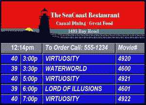

Pay-Per-View и Impulse Pay-Per-View
Кроме перечисленных видов доступа абонентам предлагается услуга
Pay-Per-View (PPV) - отдельная оплата за каждую передачу некоторых платных каналов. Специальный компьютер – Barker Computer – формирует сигнал еще одного телевизионного канала – информационного (Barker Channel или Promo Channel).
Рис. 6. Barker Channel
Абонент, выбрав этот канал (он всегда открытый), видит на экране текст –
расписание и анонсы передач платных каналов, условия оплаты просмотра, краткую
инструкцию по подтверждению оплаты и, возможно, рекламную информацию. Если
подписчик желает просмотреть ту или иную передачу, он набирает по телефону
номер, указанный в тексте. На головной станции "снимает трубку" второй компьютер
– автоответчик (Automatic Response Unit, ARU). Подтверждение оплаты просмотра
абонент производит набором определенной комбинации цифр на своем телефонном
аппарате (предполагается использование аппаратов с тоновым набором номера).
Получив подтверждение, компьютер ARU передает данные системному контроллеру, а
тот, в свою очередь, разрешает абоненту доступ к выбранному каналу на время
трансляции оплаченной передачи. За просмотренную передачу абоненту автоматически
выписывается счет, или автоматически уменьшается сумма его кредита.
