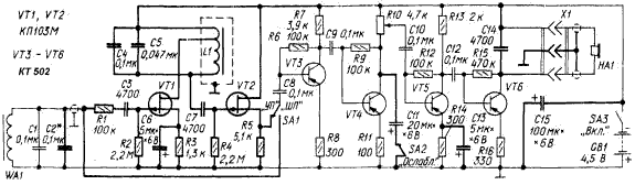

Описываемый ниже прибор позволяет обнаруживать подземные коммуникации вблизи источников интенсивных помех, определять местонахождение кабельной трассы без отключения кабеля. Кроме того, в тех случаях, когда кабель под нагрузкой излучает электромагнитные волны, прибор позволяет обнаружить его, используя только приемник кабелеискателя. Прибор состоит из двух блоков – генератора и приемника с головными телефонами. Чтобы иметь возможность уверенно принимать сигнал генератора в условиях интенсивных помех, в приемник введен узел, позволяющий резко сузить его полосу пропускания, а в генераторе предусмотрена возможность перестройки рабочей частоты. ![]() При работе мультивибраторов на транзисторах VT2 и VT4,в моменты, когда открыт транзистор VT4, а значит, закрыты транзисторы VT5, VT6, с тонального мультивибратора через резисторы R10, R11 на базу транзисторов VT7 и VT8 поступают сигналы, сдвинутые по фазе на 180°. В блок генератора введен мощный усилитель на транзисторах VT11, VT12 с выходным трансформатором Т2. Таким образом, на выходе генератора формируются пачки импульсов с частотой повторения около 2,5 Гц и с тональной частотой заполнения. Для лучшей различимости звукового сигнала в телефонах приемника на фоне помех в манипулирующий мультивибратор включен дополнительный конденсатор С5. В минусовой провод питания введена развязывающая цепь R19,C6. Предварительный усилитель на полевых транзисторах VT1, VT2 имеет полосу пропускания 90 Гц (по уровню —3 дБ). Полоса пропускания резонансного усилителя на транзисторе VT1 не превышает 30 Гц по уровню -3 дБ. Контур WA1C1C2 приемника перестроен на частоту 1133 Гц для того, чтобы гармоники помех с частотами, кратными 50 и 100 Гц, не попадали бы в полосу приема. Для поиска трассы прокладки кабеля к нему подключают генератор (об этом будет рассказано далее) и, двигаясь с приемником вдоль трассы, по звуковому сигналу устанавливают ее. При определении местонахождения кабельной трассы по электромагнитному излучению кабеля (т. е. без подключения генератора) переключатель SA1 устанавливают в положение «ШП» («Широкая полоса»), и сигнал с магнитной антенны WA1 поступает на вход основного усилителя, выполненного на транзисторах VT3 - VT6. Дальность действия трассоискателя зависит от чувствительности приемника. Для ее повышения резистор R14 надо зашунтировать по переменному току конденсатором С 13, а конденсатор С 14 заменить на другой, меньшей емкости. Для того чтобы высокочастотные помехи не проникали к приемнику через его выходную цепь, шнур головных телефонов необходимо экранировать. Конденсатор С 15 подключают параллельно источнику питания для предотвращения самовозбуждения усилителя. При работе с прибором могут возникнуть ситуации, когда громкость сигнала в головных телефонах становится слишком большой, что затрудняет поиск. Ослабить громкость в таких случаях может цепь C11, SA2. ![]() Имеющийся в генераторе трансформатор Т1 выполнен на магнитопроводе Ш12Х22. Его первичная обмотка содержит 2Х185 витков провода ПЭЛ 0,35. Вторичная — 2Х20 витков провода ПЭЛ 0,41. Трансформатор Т2 выполнен на магнитопроводе Ш 17Х22. Обмотка 1 содержит 2Х120 витков провода ПЭЛ 0,41, обмотка II — 420+60 витков (считая от верхнего по схеме вывода) провода ПЭЛ 0,41, обмотка III - 20 витков - намотана в два провода ПЭЛ 0,7. Лампа HL1 в генераторе — на напряжение 6,3 В и ток 0,28 А. Генератор смонтирован в металлическом корпусе, в котором предусмотрен батарейный отсек. Катушка магнитной антенны WAI, приемника содержит 1750 витков провода ПЭЛШО-0.31, намотанного в четыре слоя виток к витку (намотка по всей длине стержня) на стержне из феррита 400 НН длиной 140 и диаметром 8 мм Катушка L1 намотана на кольцевом магнитопроводе типоразмера К32Х16Х8 из феррита 400НН. Она содержит 500 витков провода ПЭЛ 0,41 секциями по 100 витков в каждой. Отвод от сотого витка, считая от верхнего по схеме вывода. Катушку помещают в стальной экранирующий стакан. Головные телефоны, можно заменить на ТА-56 сопротивлением 1600 Ом. В качестве переключателей SA1, SA2 использованы тумблеры МТ-1. Электронный блок приемника помещен в корпус, выполненный из листового дюралюминия. Корпус укреплен на дюралюминиевой трубчатой штанге, на конце которой установлена поперечная пластмассовая трубка с магнитной антенной, трубку надо закрыть с обоих концов пластмассовыми пробками. Для определения местонахождения трассы кабелей зажим «Земля» генератора надо соединить с заземлителем, которым может служить водопроводная сеть, металлическая опора линии электропередачи или металлический стержень длиной 0,5 м с припаянным к нему проводом. Стержень забивают в землю на расстоянии 6 8 м от генератора. Один из концов сигнального проводника присоединяют к броне кабеля. Место подключения надо выбирать как можно дальше от точки крепления проводника, заземляющего броню. Переключатель SA1 приемника устанавливают в положение «УП» («Узкая полоса»), переключатель SA2 — в положение «Ослабление», а плавный регулятор усиления (R11) — в среднее положение. Магнитную антенну приемника располагают поперек трассы проверяемого кабеля так, чтобы стержень антенны был параллелен поверхности земли. Включают питание генератора и нажатием на кнопку SB1 «Контроль» проверяют его работоспособность (должна вспыхивать лампа HL1). После включения питания приемника в головных телефонах должен быть слышен слабый сигнал. Теперь вторым концом сигнального проводника (первый подключен к броне кабеля) поочередно касаются зажимов «1 Ом», «10 Ом» и «600 Ом» на генераторе и подключают сигнальный проводник к тому зажиму, который обеспечивает наибольшую громкость звука в телефонах. Вращением ручки «Частота» добиваются максимума громкости. При повороте антенны перпендикулярно плоскости земли над кабелем сигнал может совсем не прослушиваться, а при смешении антенны в ту или иную сторону громкость сигнала возрастает. Этим способом можно также пользоваться при определении трасс подземных коммуникаций. Если определяют местонахождение трассы водопровода, а в колодце соединено несколько труб, то сигнальный проводник подключают к той трубе, трассу которой необходимо определить, на расстоянии 30-50 см от стыка труб. Если трубы стальные, то удобнее всего подключать проводник с помощью постоянного магнита, предварительно зачистив место контакта. В остальном методика работы с прибором аналогична описанному выше. Кабелеискателем можно определять местонахождение канализационных магистралей, собранных из неметаллических труб. Для этого к концу сигнального проводника привязывают металлический предмет и опускают его в поток воды в колодце. Когда требуется точно определить трассу кабеля, подходящего к электрической подстанции, имеющей контур заземления и радиальные соединения его с оборудованием подстанции, генератор подключают со стороны потребителя. В этом случае контур заземления и радиальные соединения не внесут осложнений в нахождение трассы. При определении трассы кабеля протяженностью свыше 1,5-2 км, эксплуатирующегося несколько десятков лет и имеющего поврежденную изоляцию на броне из-за длительной эксплуатации, возможно придется подключать генератор два раза - сначала с одного, а затем с другого конца кабеля.
